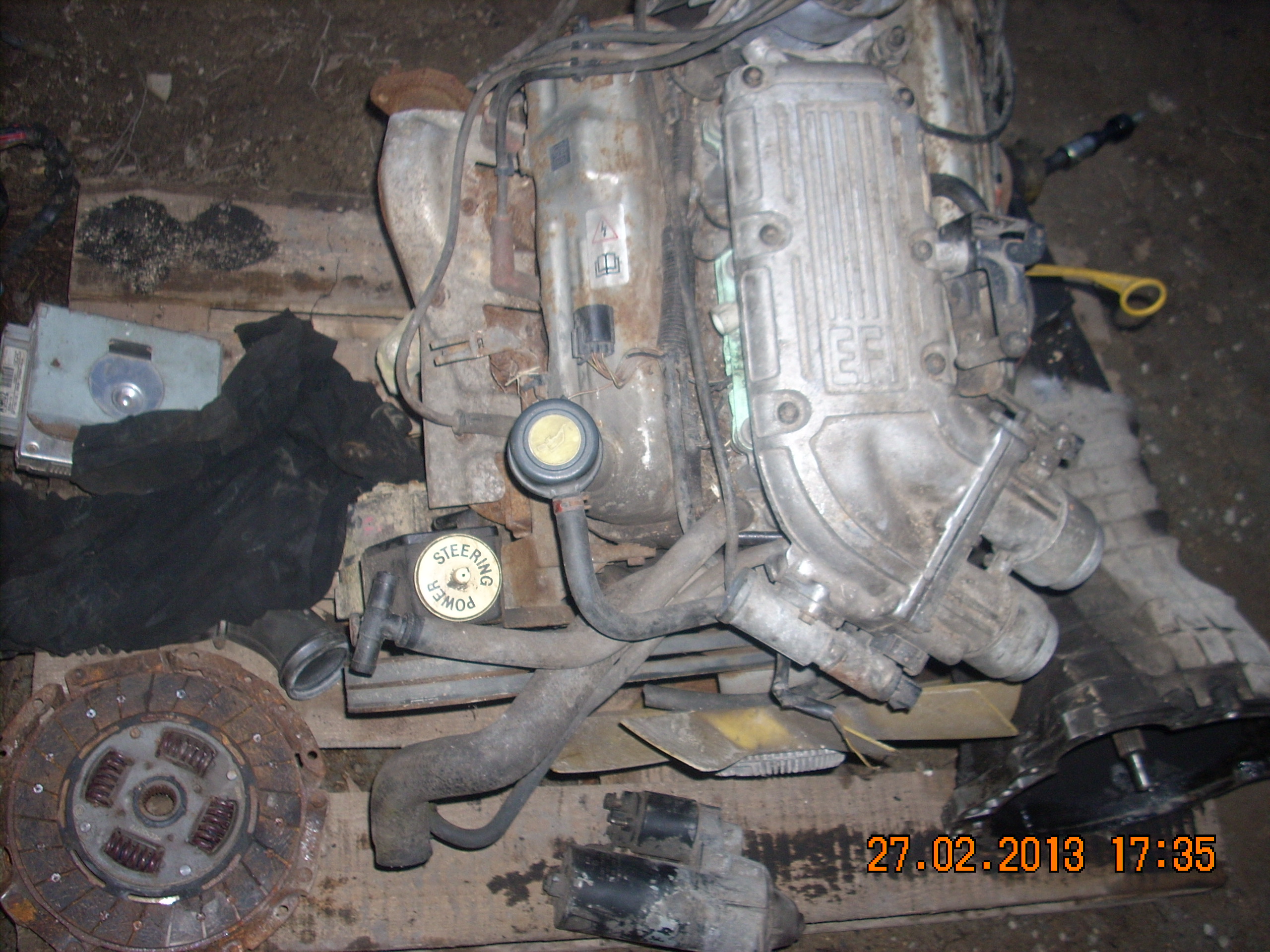

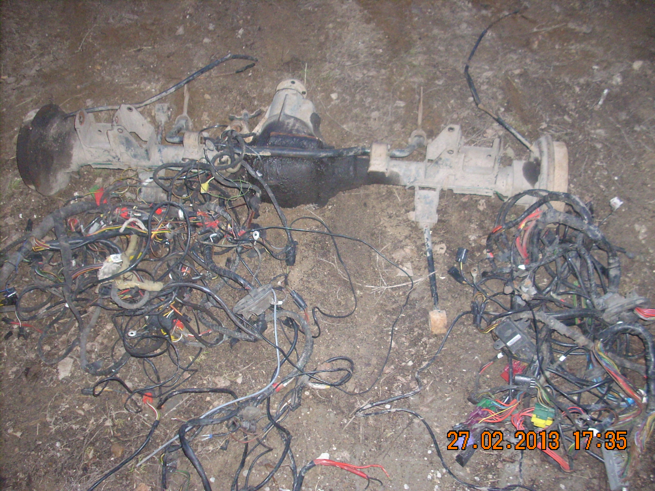

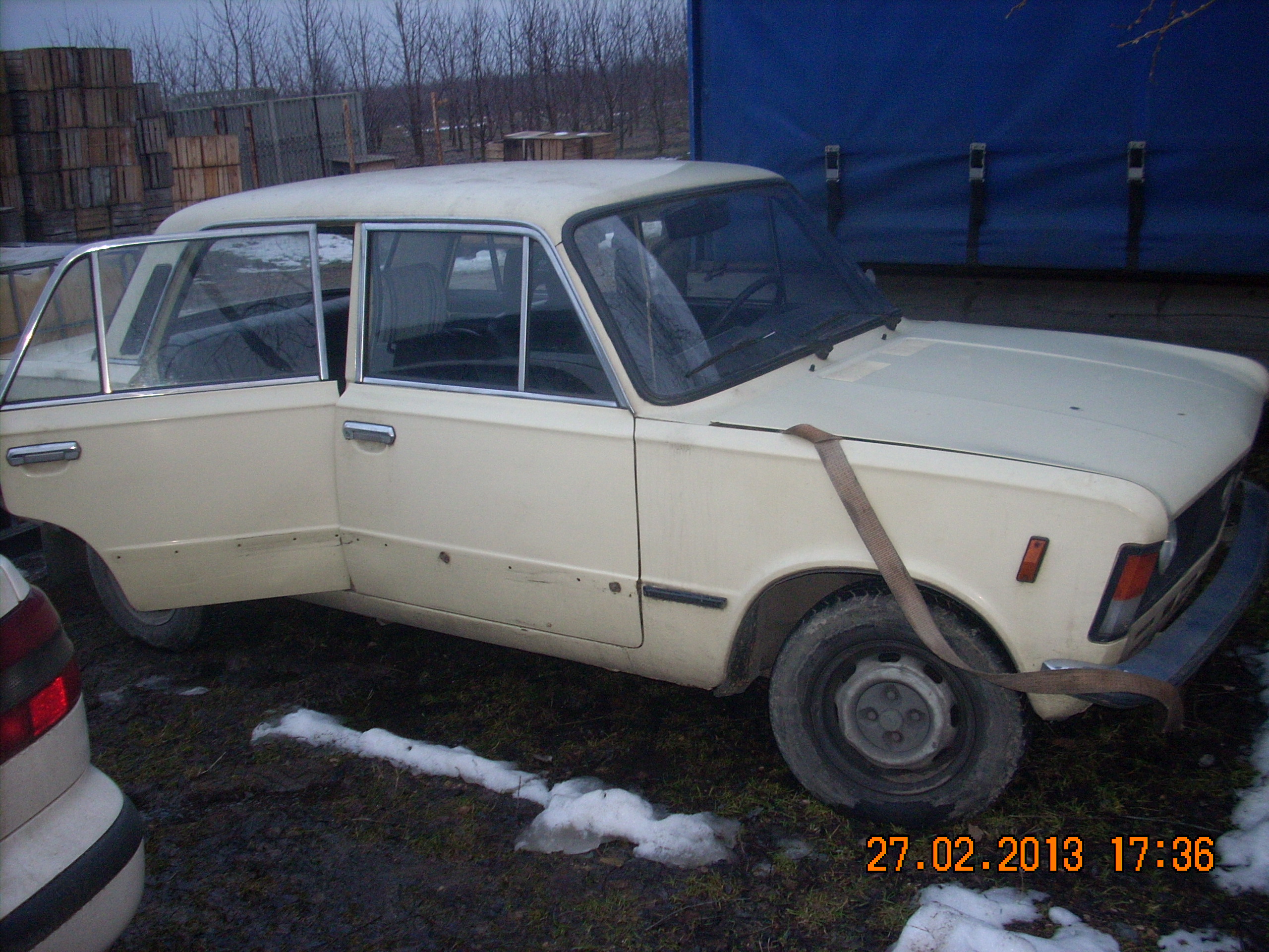

Witam, Tomek , Nowe Miasto n/p, , aa i ja si e pochwale tym co mam i tym co ma być zrobione w 125p, Po dosc dlugim poszukiwaniu autka trafił mi sie fiat z 88r w kolorze kość słoniowa, siedzenia skaj, silnik 1500 skrzynia 5, blacha bez dziur, tylko z lewej strony sa wgniecenia na drzwiach, wyrwałem go w ostatniej chwili , pare godzin pózniej był by już pocięty.
Nie mam czasu na częste zaglądanie na forum ale , będe się starał an bieząco wstawiać foty z postępu prac przy 125p a one niestety rozłożą sie w czasie , ale co tam powoli do celu. :D
felga 7j 15"
fiat 125p
przekładnia kier. od caro plus
szeroki most/ raczej z niego nie skorzystam/ wiazki od scorpio
serducho 2.4 V 6
Jedynym dla mnie problemem jest brak miejsca na rozgrzebanie kanciaka, nie ma wolnego miejsca zeby nikomu ni e przeszkadzał( chyb aremont będzie trzeba zacząc od zbudowania lub kupna garażu hehe) w Pracy jakies stanowisko by si e znalazło dla niego , ale tez mi ni e odpowiada bo zbyt dużo ludzi się tam przewija .. a i drugi problem to kolor hehe, wszystko ogarniam ale koloru jaki ma być niet :lol:

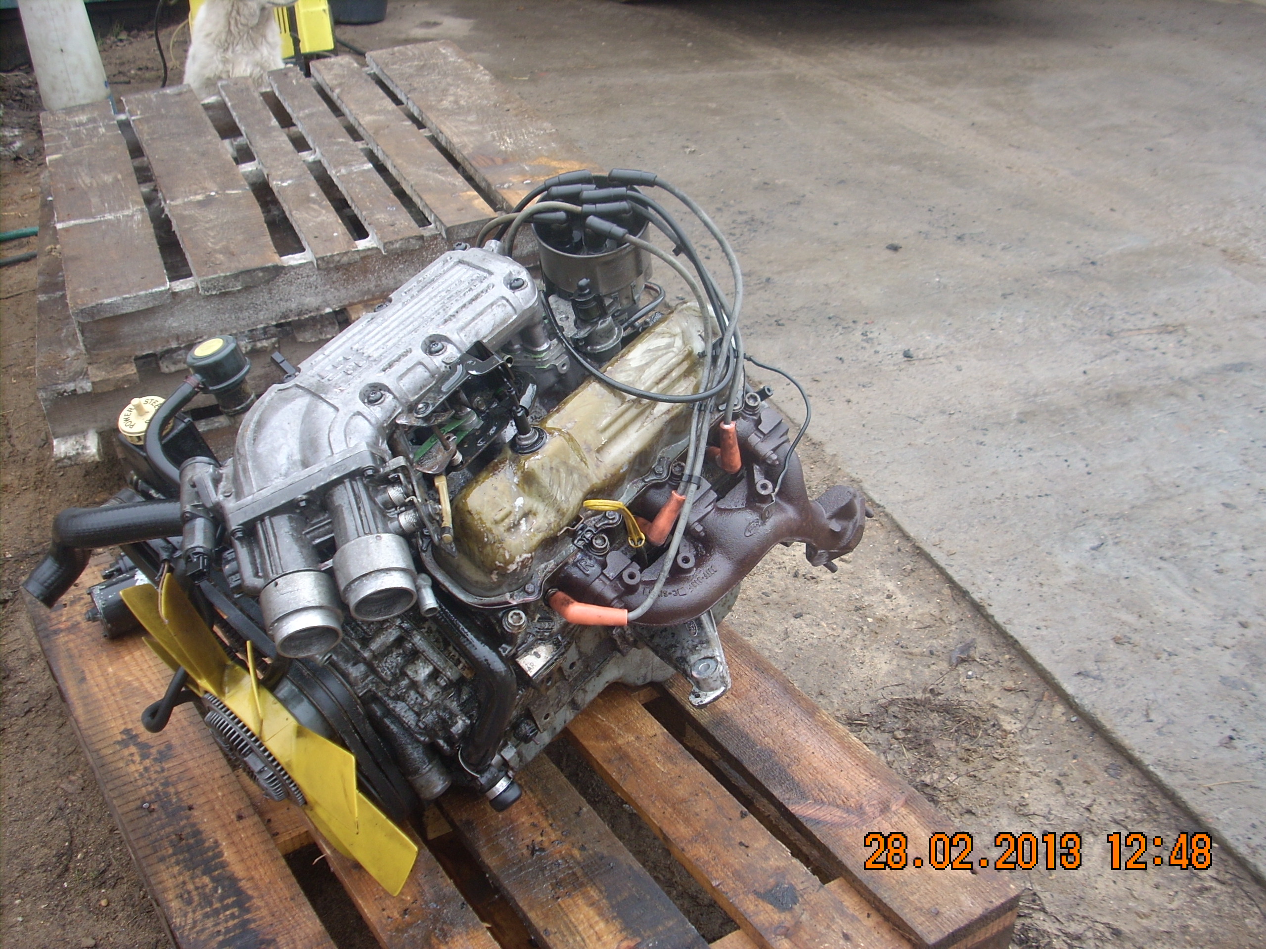

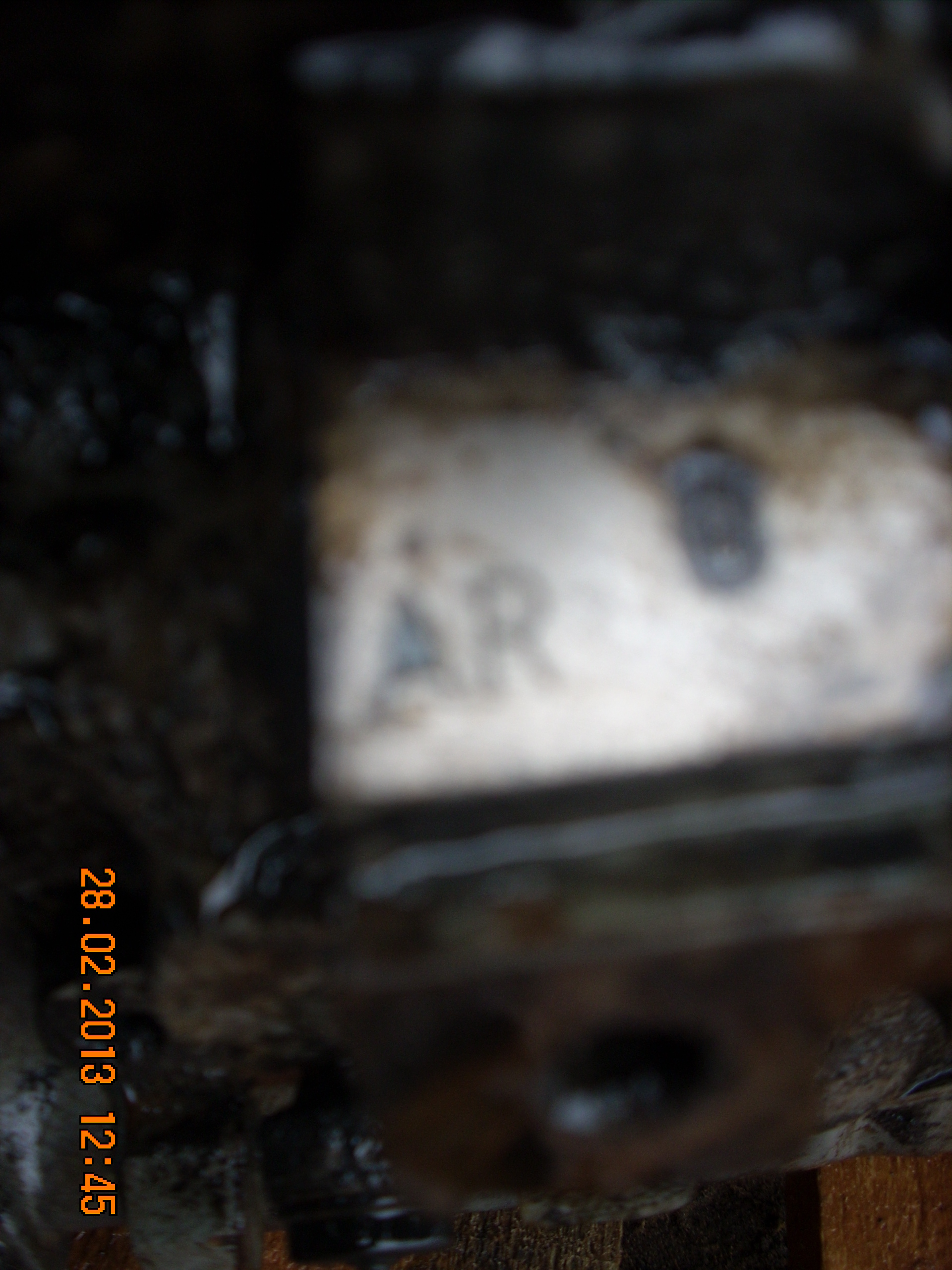

Dzięki, małe sprostowanie , dzis znalazłem nr na bloku i ma wybite AR oraz literke "d" między kołem zamachowym a blokiem, czyli jest to 2.4 ., kupujac go przez internet miałem siwadmosć ze moze to być 2.9 lub 2.4 . tym bardziej ze sprzedający tez nie bardzo umiał okreslić i odnaleść oznaczenia,
może komuś sie przyda , cytuje wypowiedz kolegi z capri.pl
......""Symbolami nabitymi na bloku 2.4 zaczynają się od AR. a 2.9 BR. (np BRC, BRD) no i odlaną literką na bloku z tyłu silnika w okolicy aparatu zapłonowego i koła zamachowego 2.4 ma D a 2.9 F. To tak na szybko bo wizualnie są identyczne:). No i jeszcze mają na wale korbowym wybitą pojemeność :)""....
Kąpiel serducha
AR oznaczenie silnika 2.4

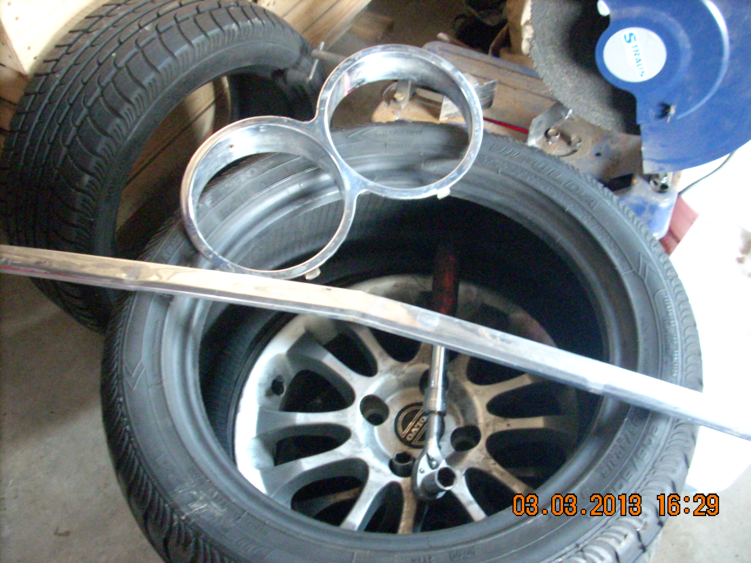

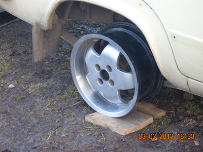

powolutku do celu,

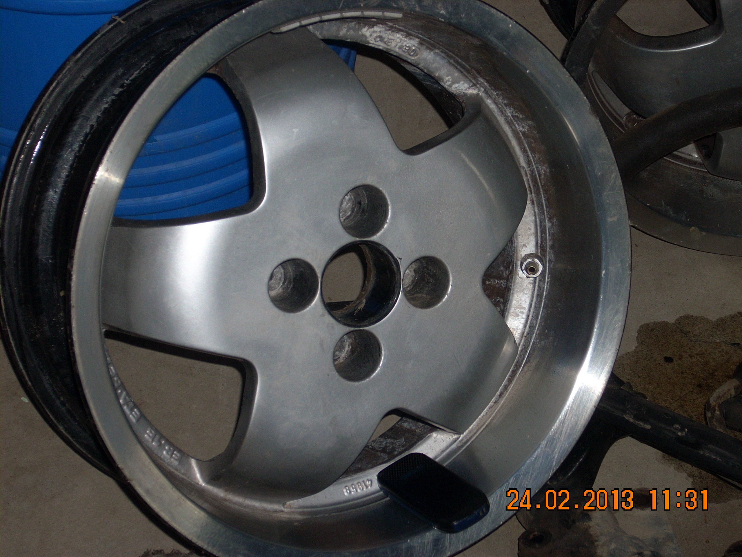

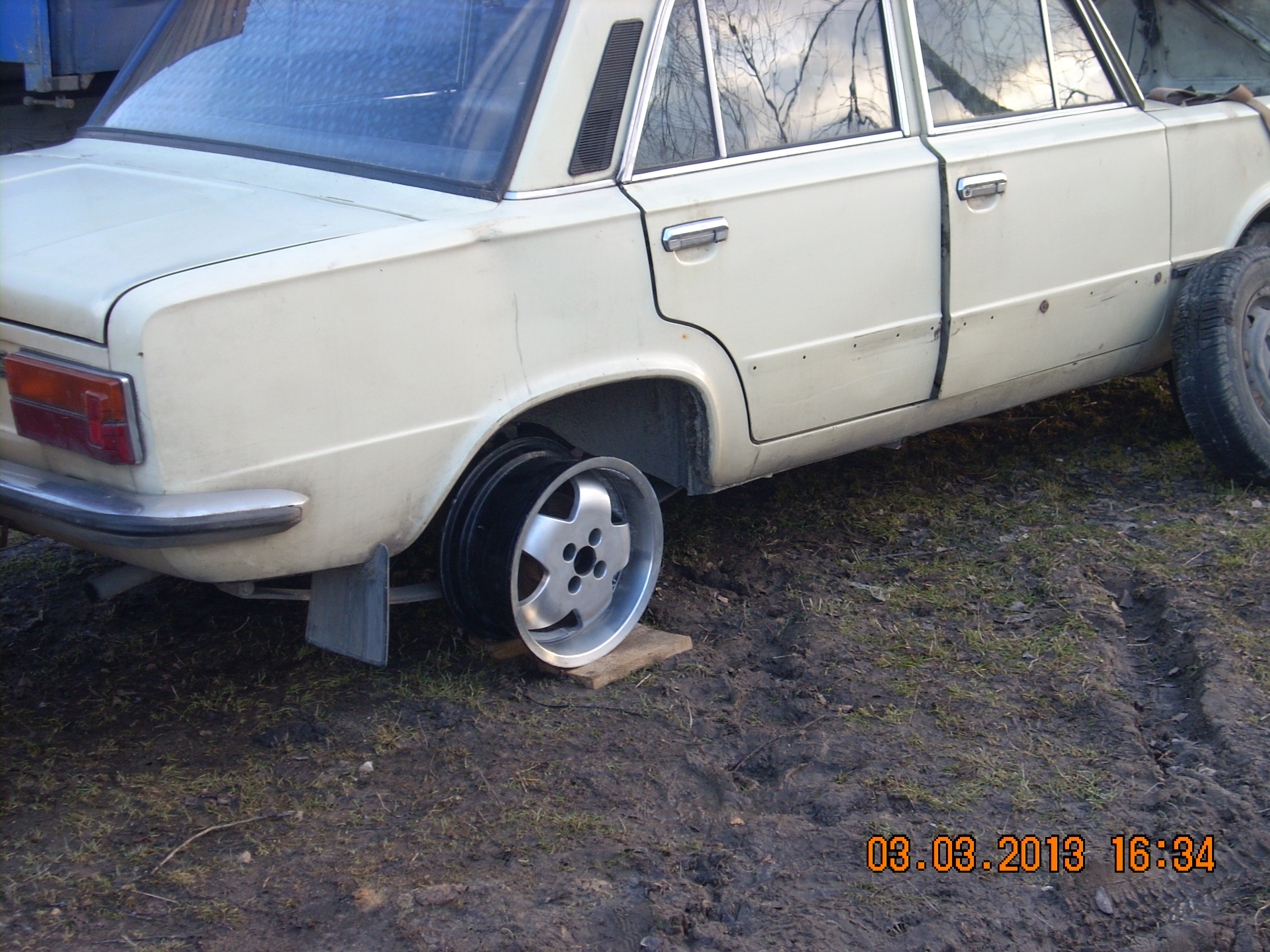

od ludzi dobrej woli.listwa i okular. bedzie tez atrapa i drugi okular tylko musza to odnaleśc :)
przymiarka feli

Postprzez ujban » 3 mar 2013, o 17:41
Pełna polerka felg i będzie grubo :)

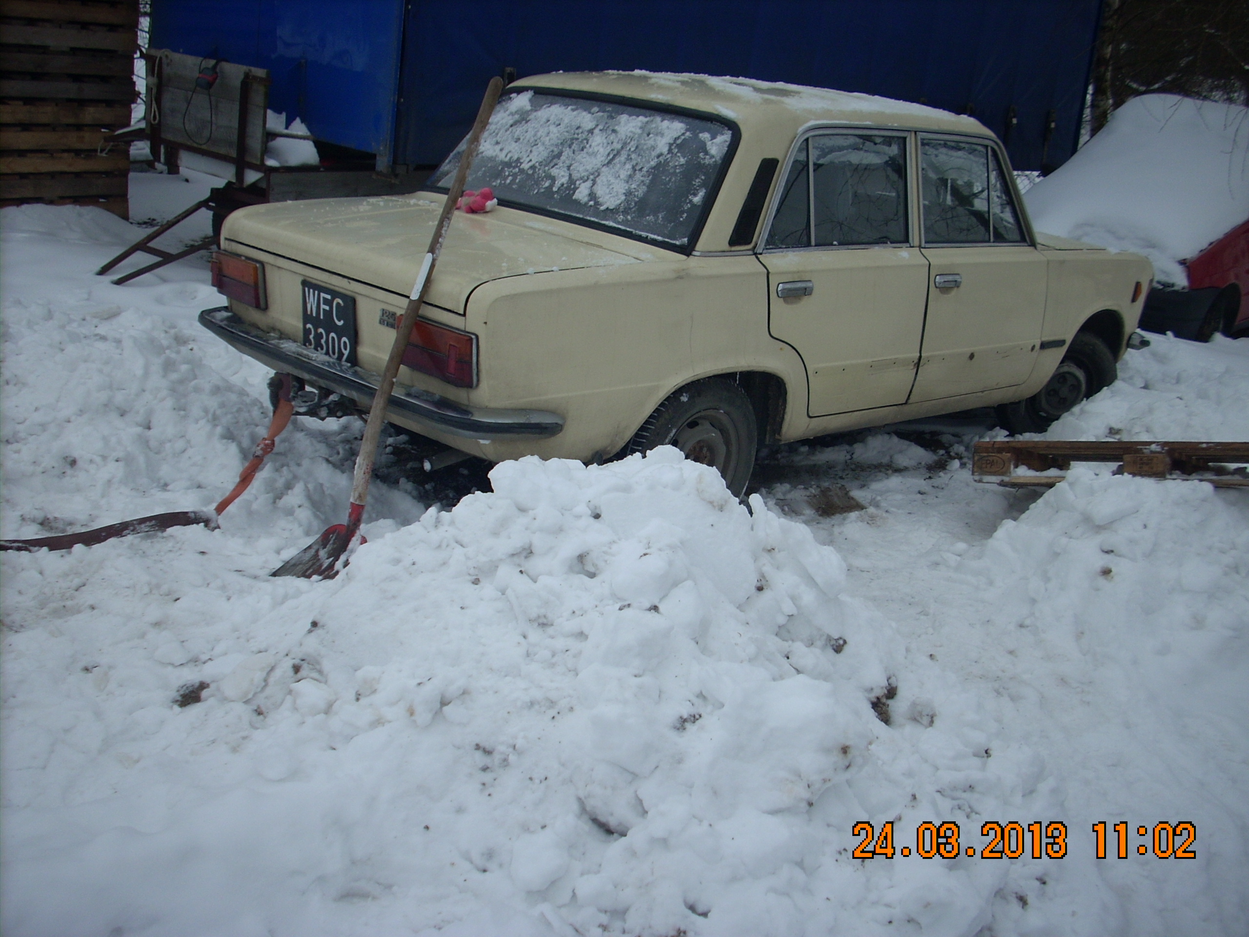

Postprzez Barman » 24 mar 2013, o 15:13

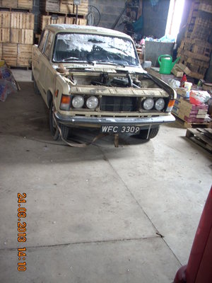

fiacior doczekał sie wreszcie miejsca w którym bedzie dłubany ,
najpierw trzeba było odkopac go ze śniegu
na swoim miejscu. machy juz nie ma i pare pierdól tez zdjetych
jedyny minus brak kanału,, ale sa wózki widłowe więc da się rade.

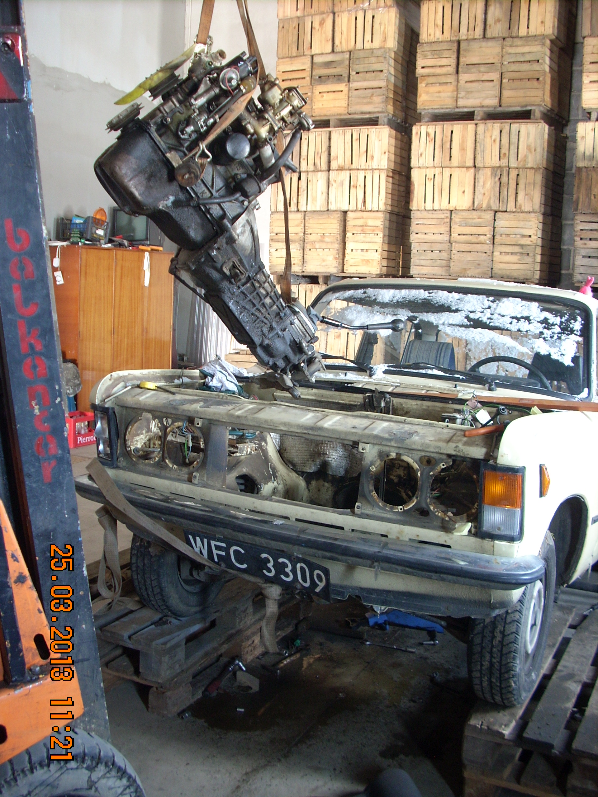

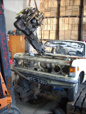

Postprzez Barman » 25 mar 2013, o 13:36
FLAKI WYJĘTE HYHY

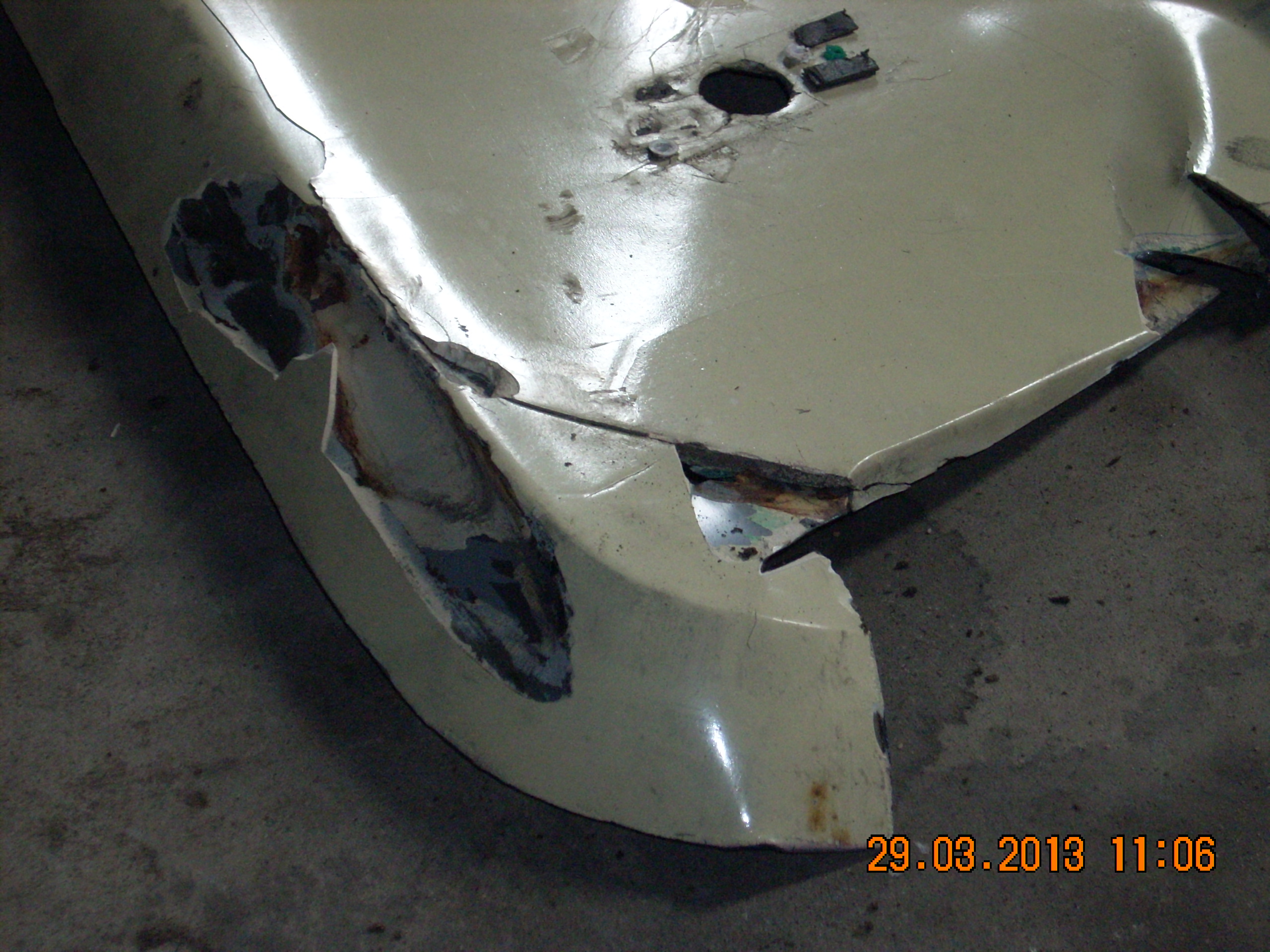

Postprzez Barman » 30 mar 2013, o 09:10

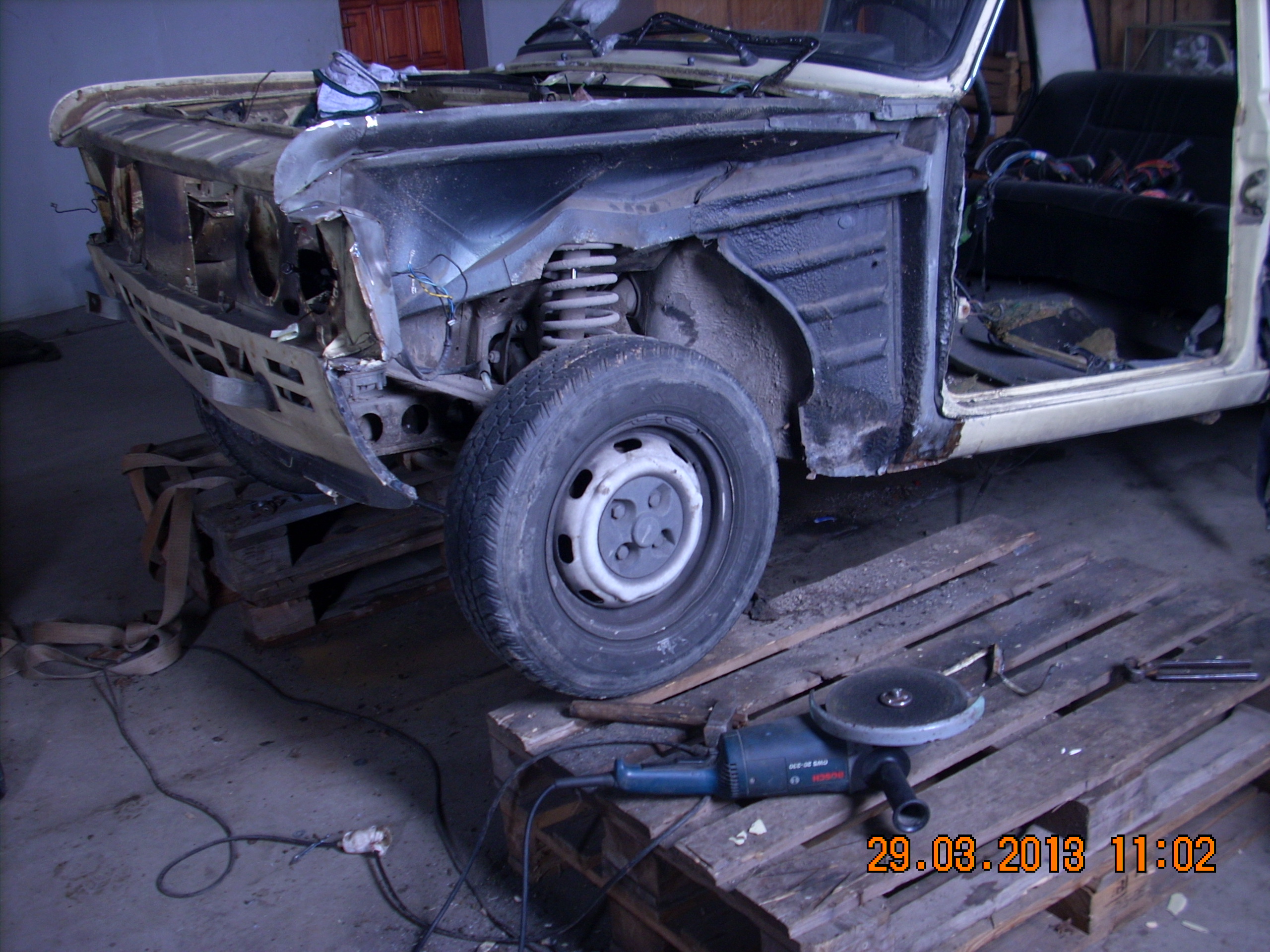

gdzieś ktoś napisał "każde zdjęcie sie liczy"...
zdjęcie błotnika
dlatego musiałem wywalić błotnik,, brak rdzy, ale kupe szpachli

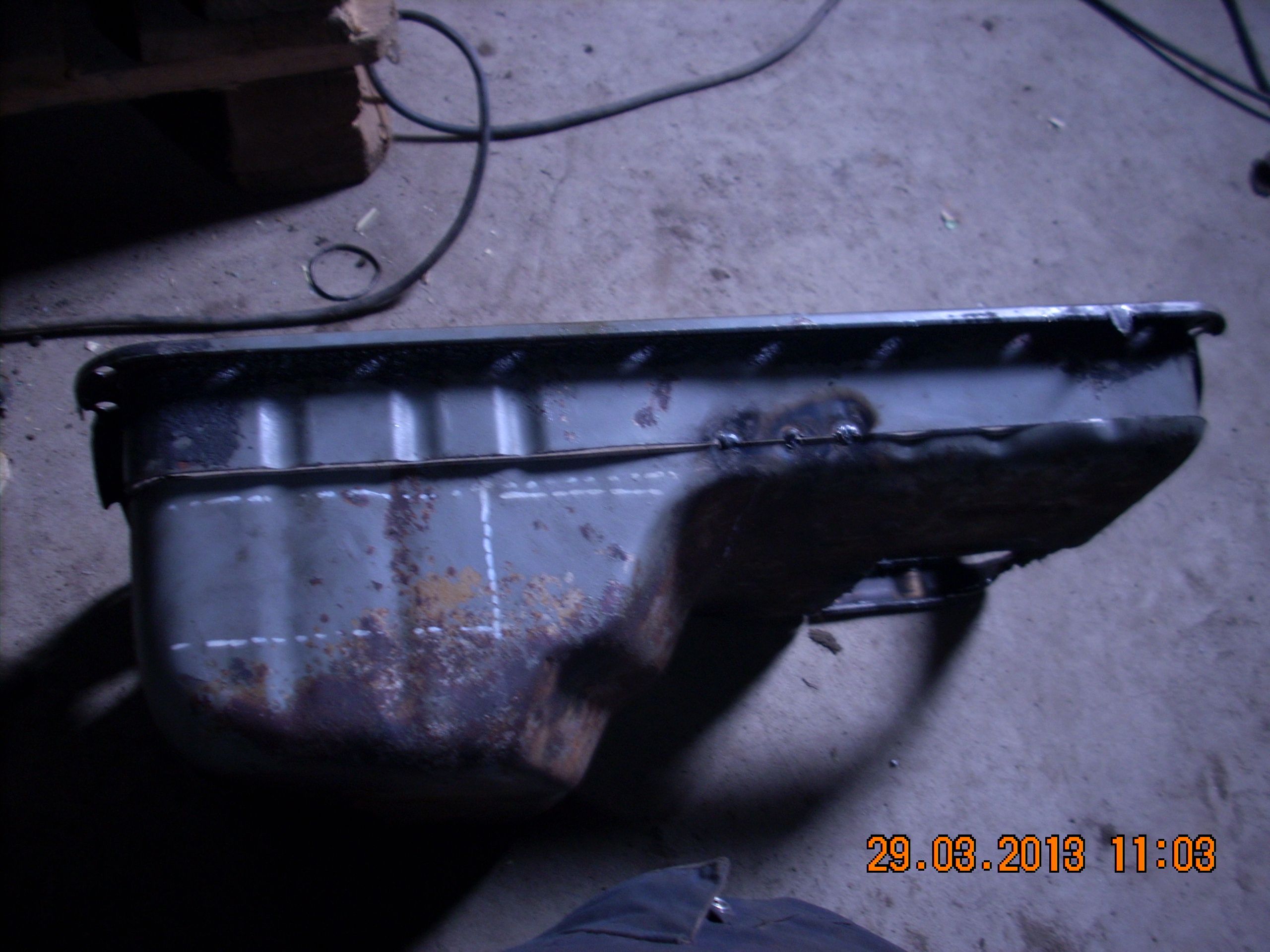

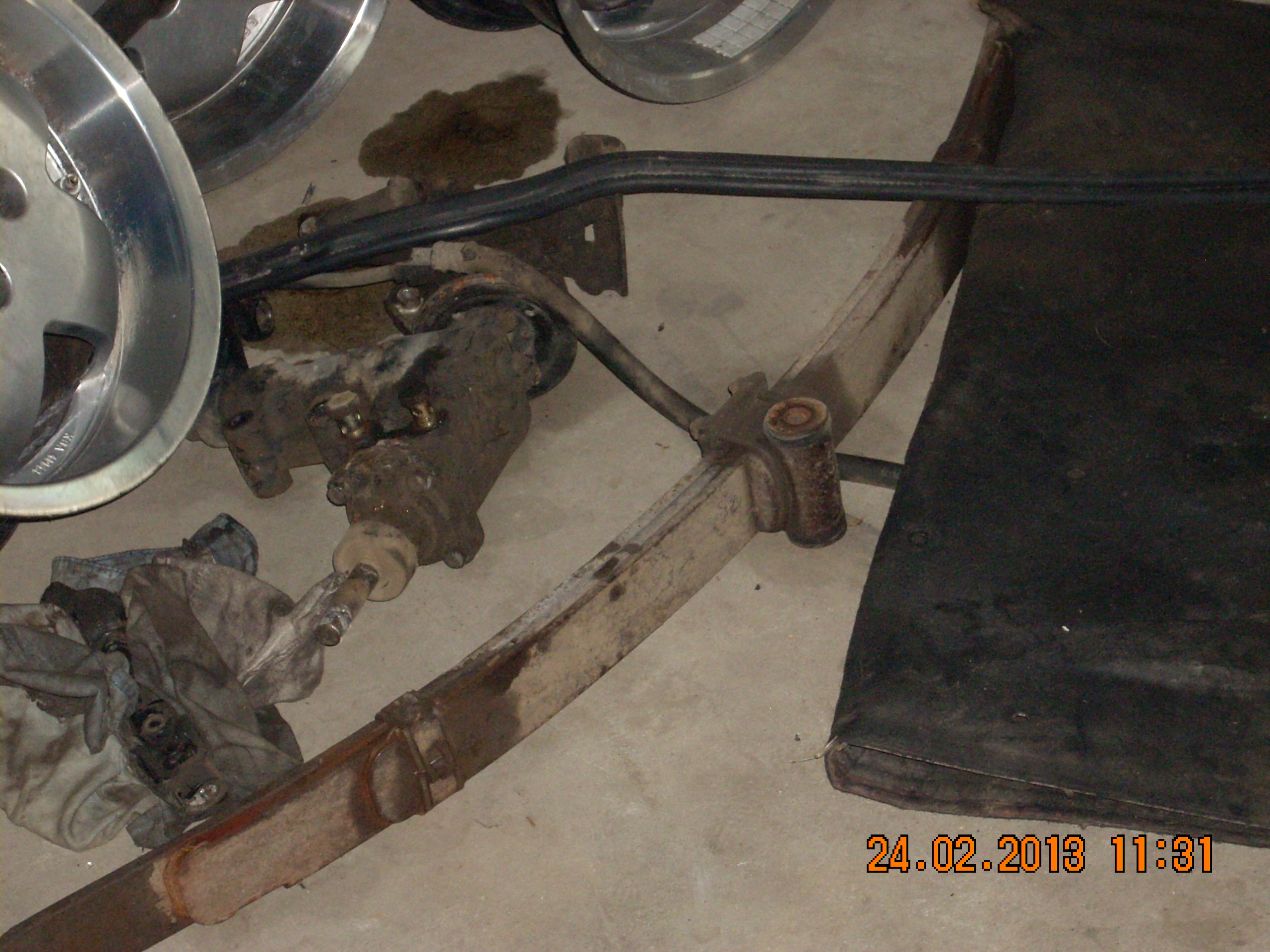

pierwsze przymiarki miski.

Postprzez ujban » 30 mar 2013, o 09:41
Miskę tnij od tyłu na wysokość ile się da czyli do pompy olejowej aż do "smoka". W tym miejscu będzie główny drążek kierowniczy. Następnie musisz belkę pod silnikiem doszczetnie pociać i zrobić nowy środek tak aby mocno był wysuniety do przodu
Dobrze pospawałem i do tej pory nic nie pękło. A kolega mnie przestrzegał abym belki nie ciął :D
Re: Barman &125p
Postprzez Barman » 30 mar 2013, o 15:42
ty masz "brzucho" miski za belka , patrząc od przodu auta. tak? u mnie bedzie przed belka i prawdopodobnie bedzie dobrze,, prawdopodobnie,.hehe
czyli odcięcie miski po całym obwodzie i odwrócenie dolnej odciętej części o 180 stopni oraz przedłuzenie smoka, i myśle ze sie obędzie bez ciecia belki

Postprzez ujban » 30 mar 2013, o 18:47
Nie wiem czy to dobre rozwiązanie
