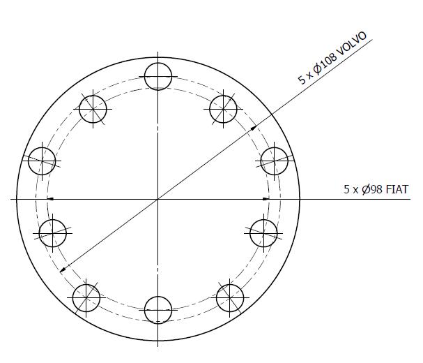

Volvo ma rozstaw 5 x 108 więc najlepszą opcją by trafić z otworami pomiędzy, bez zaspawania ich było również zastosowanie 5 x ... tak więc daliśmy 5 x 98 tak jak na rysunku. Tak więc na przód poszło również 5 x 98 co bardzo dobrze nam się składało pod rozstaw z alfy z której mamy felgi wymuszone przez wielkość tarczy
