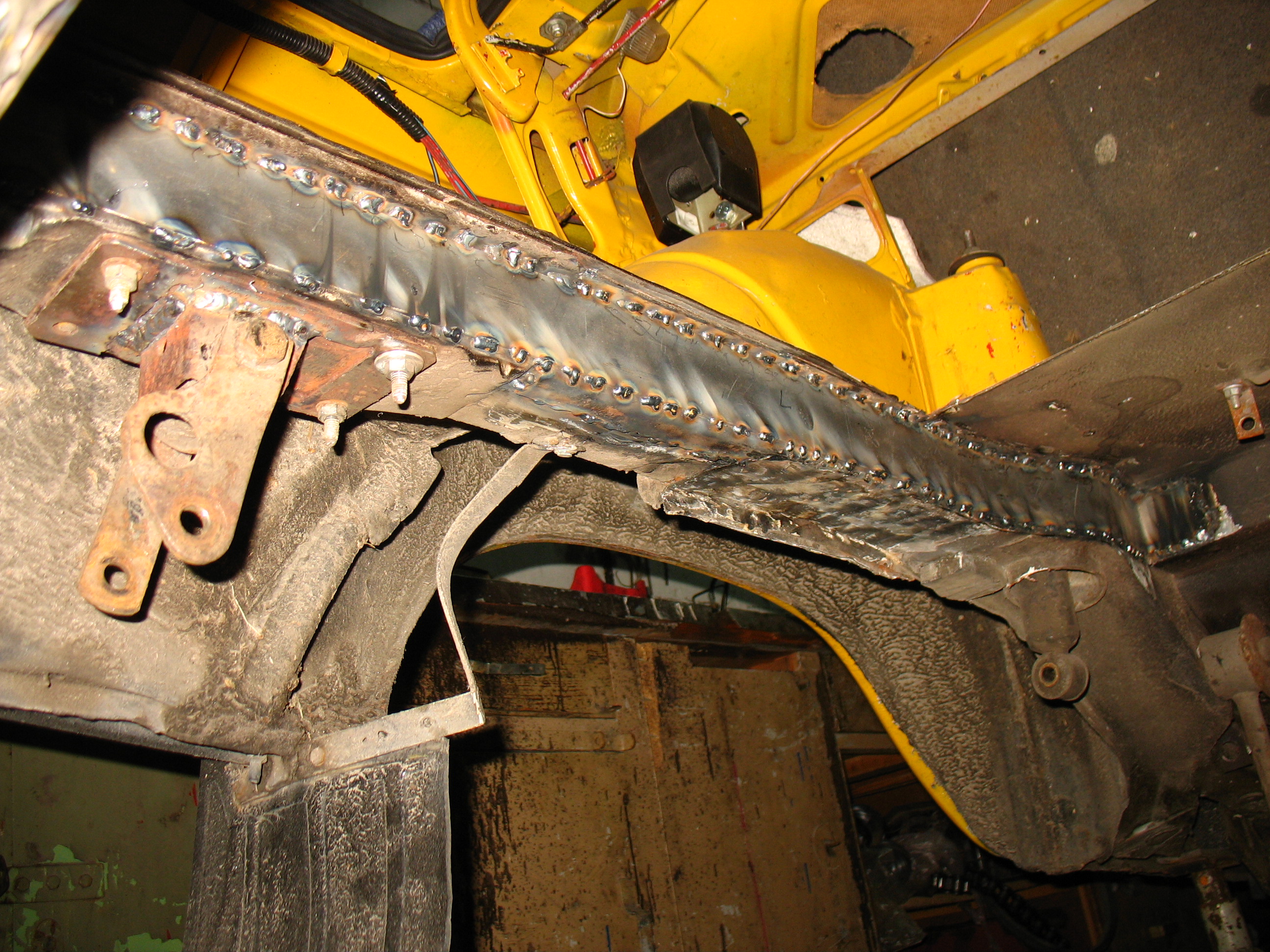

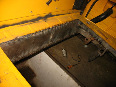

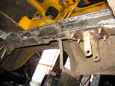

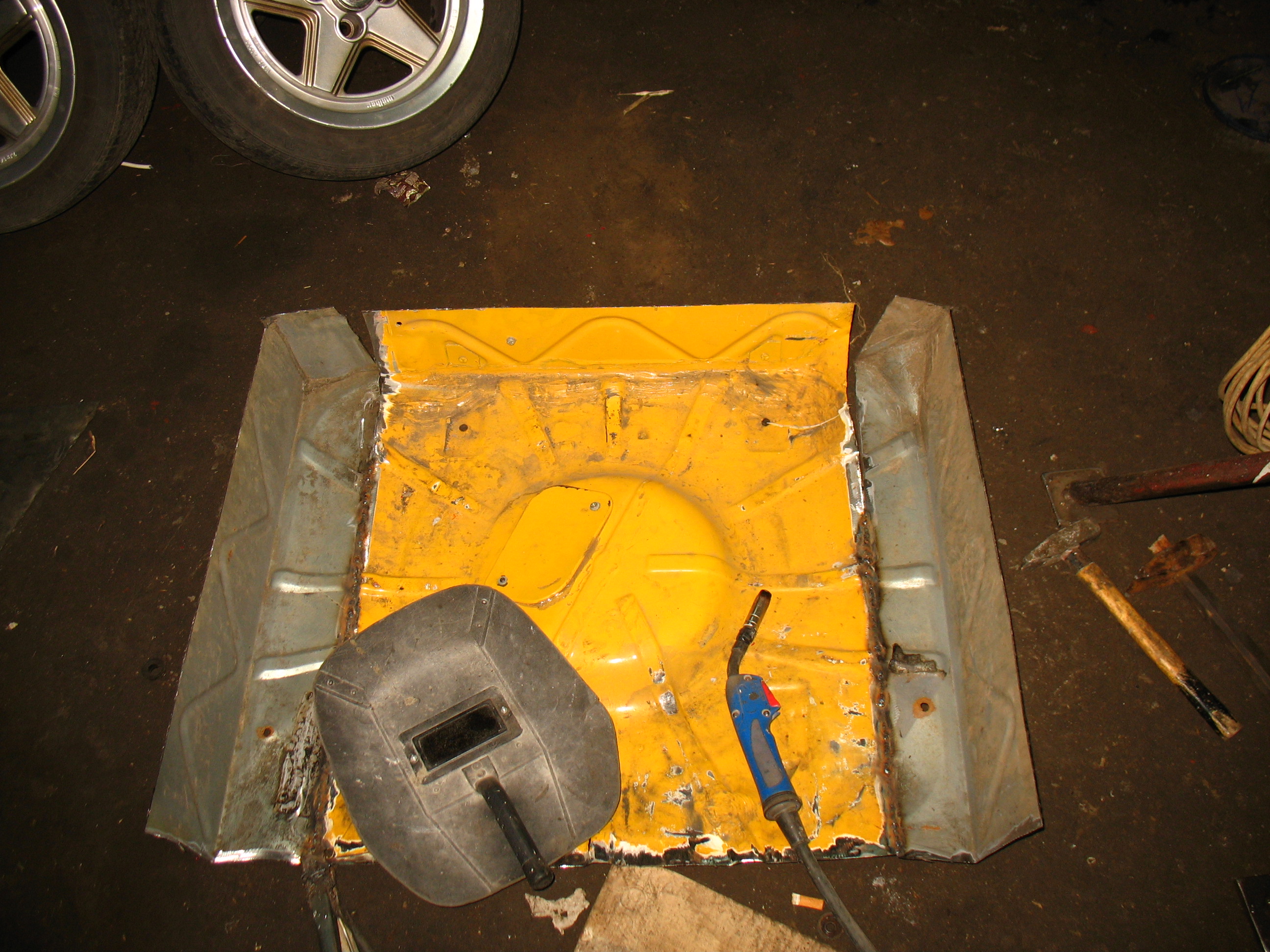

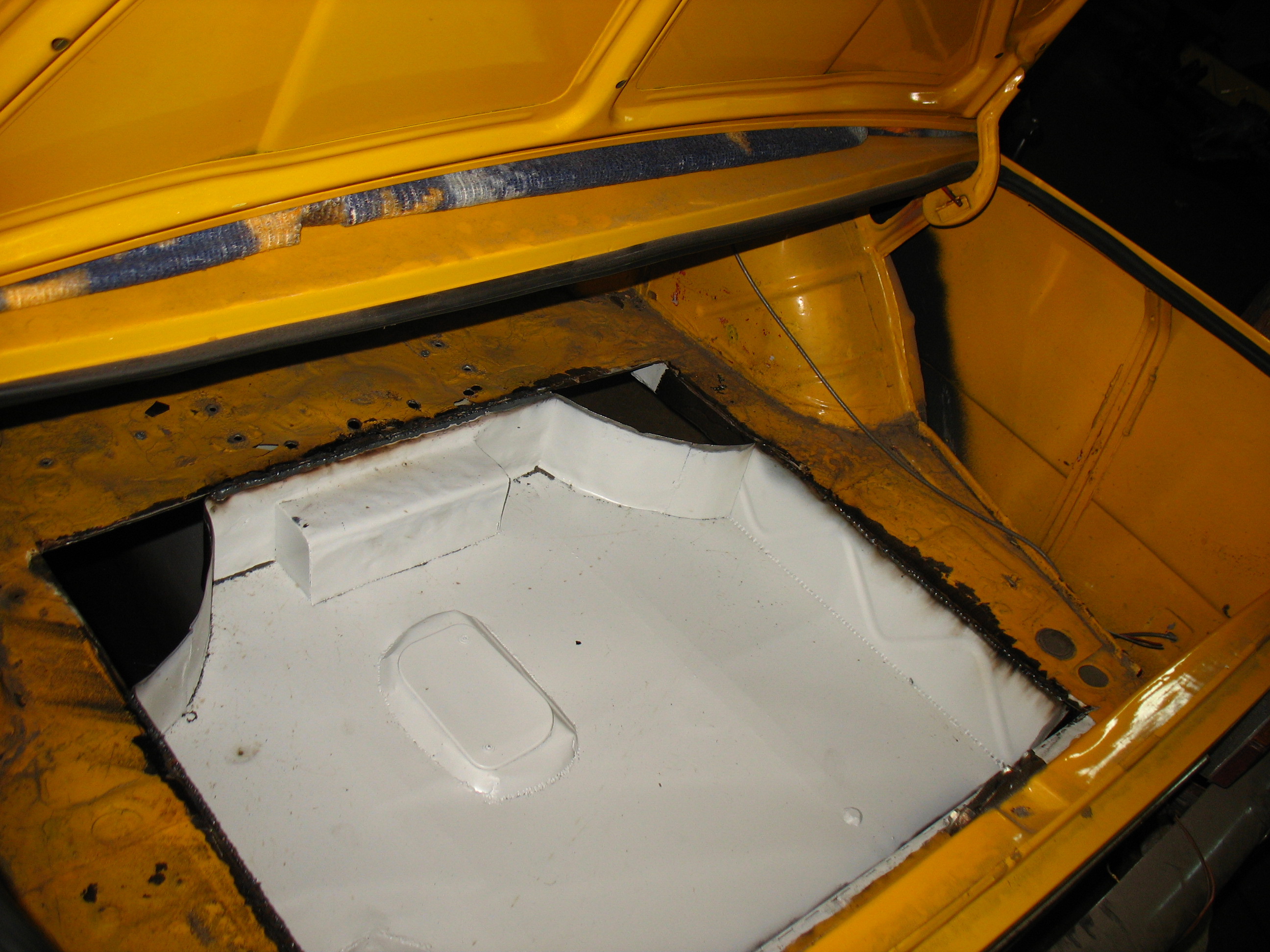

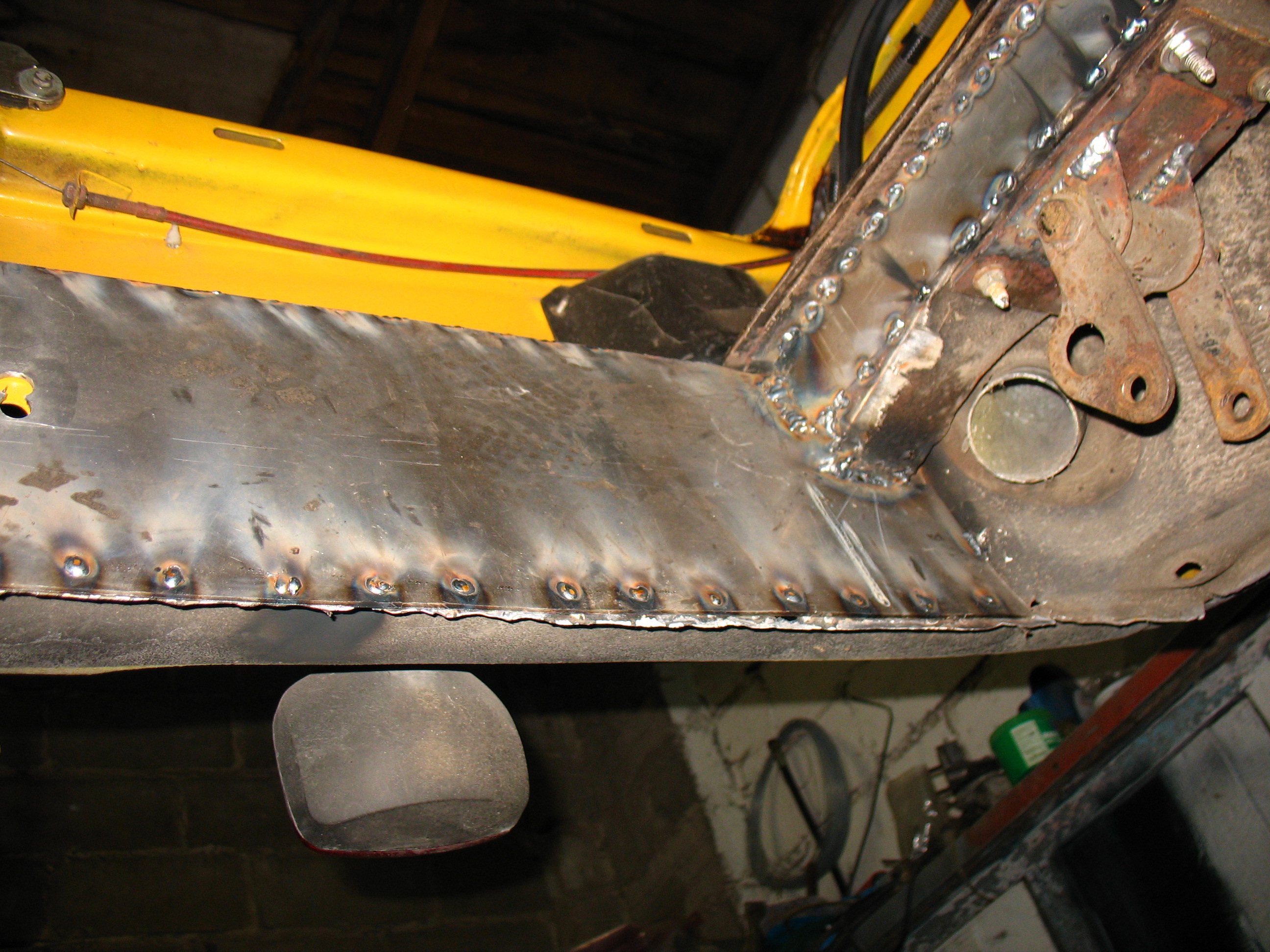

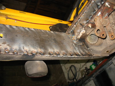

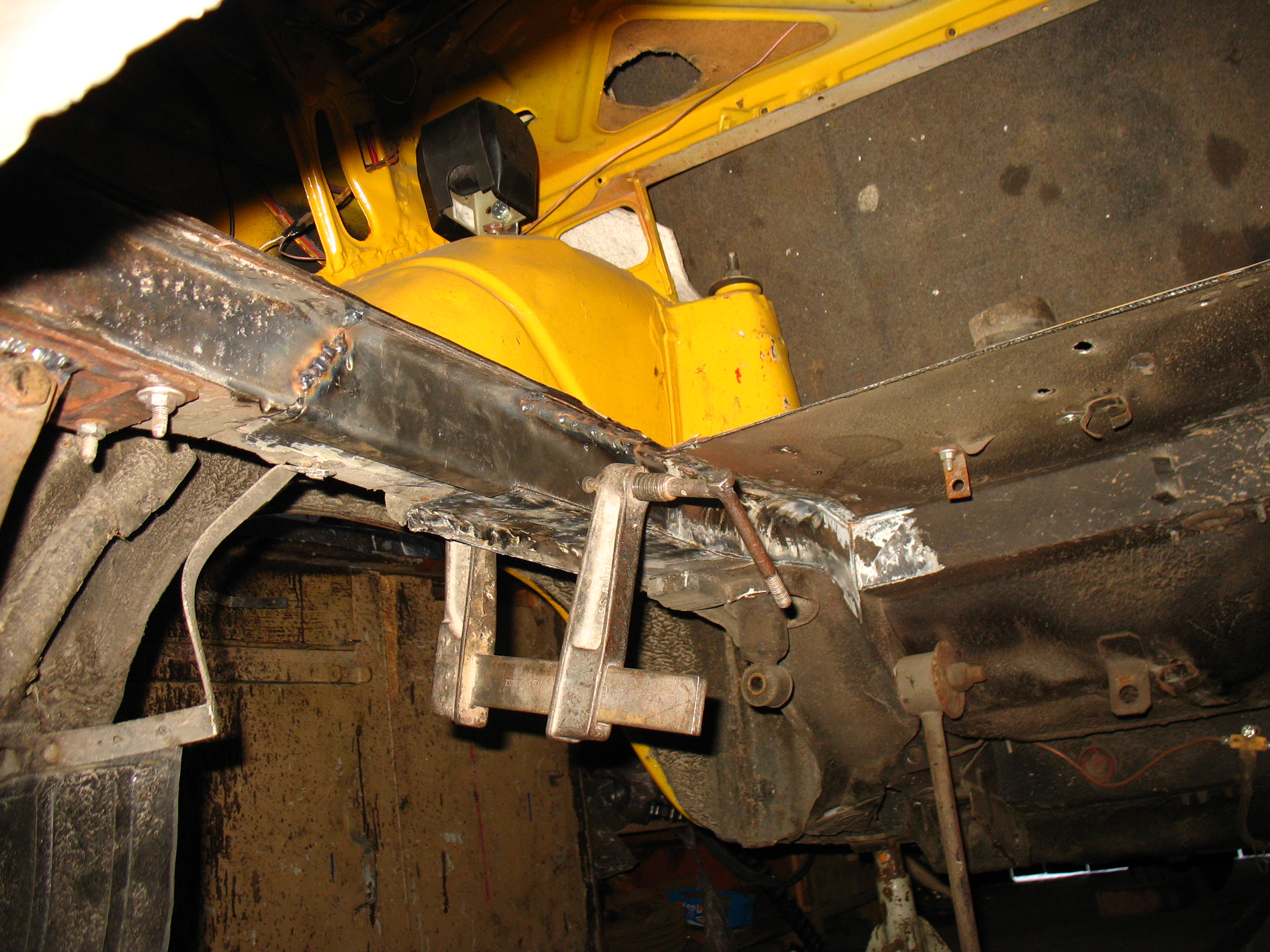

Postprzez ujban » 13 kwi 2012, o 21:43

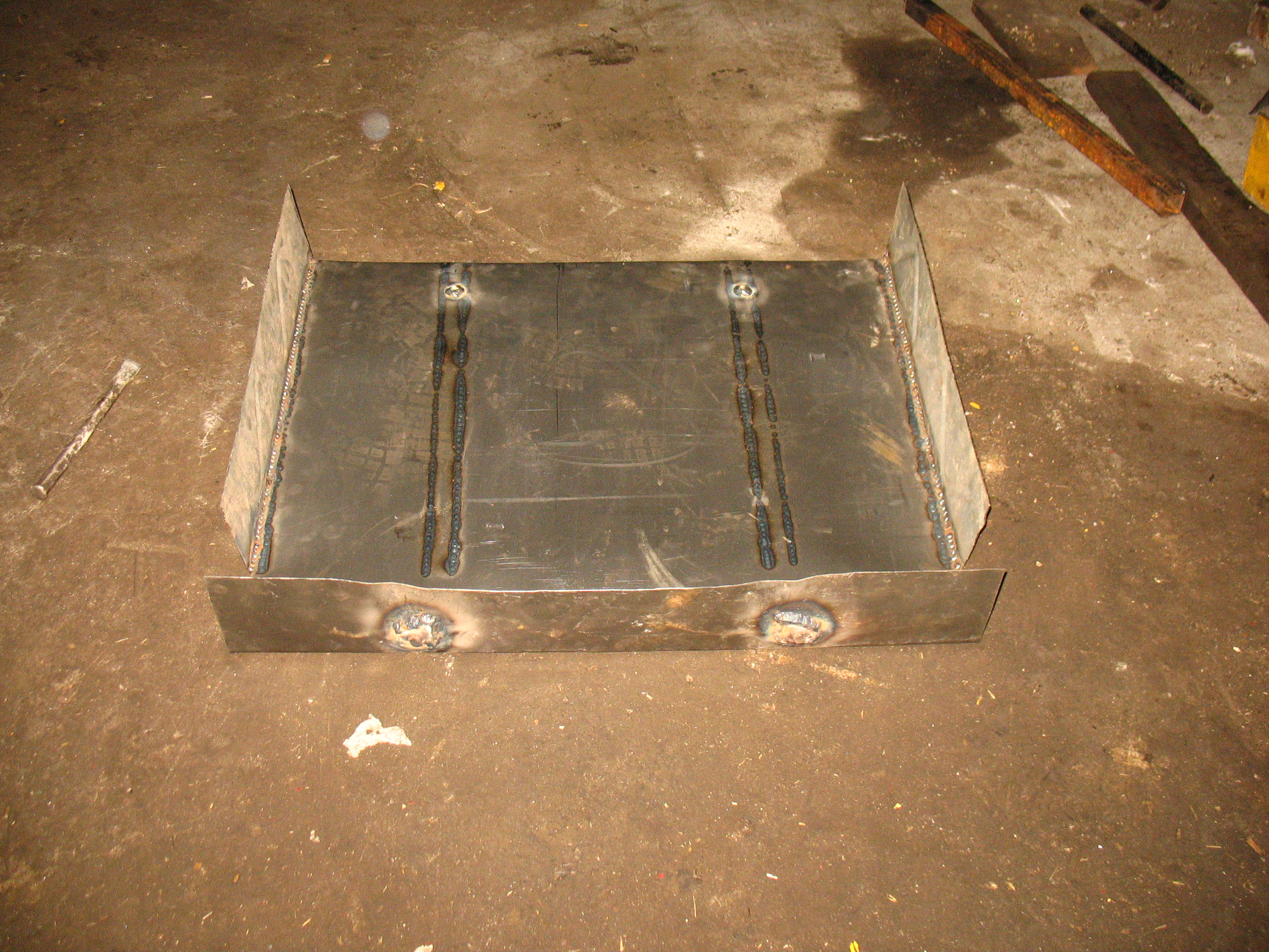

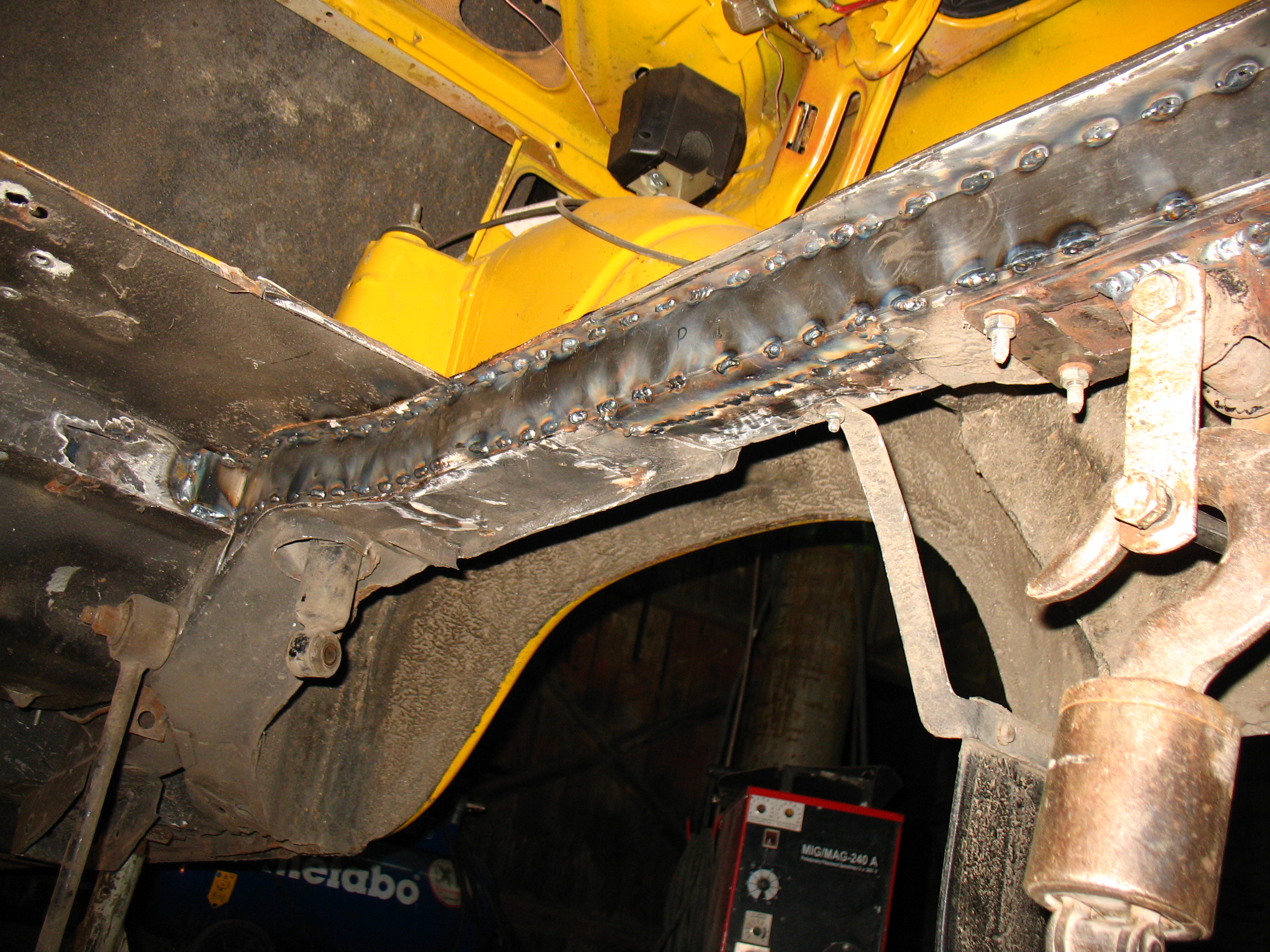

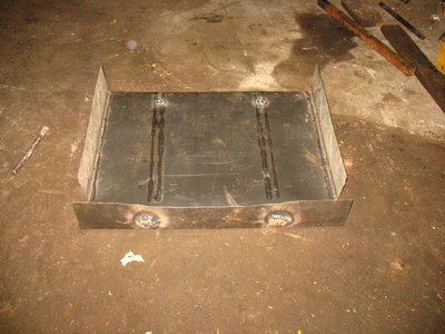

Kilka nowych fotek.
Wzmocnienie podłużnic.

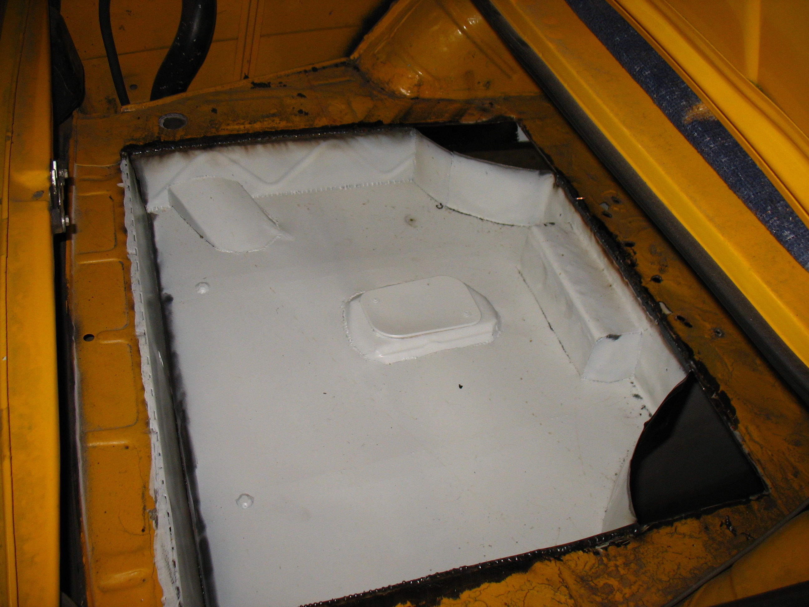

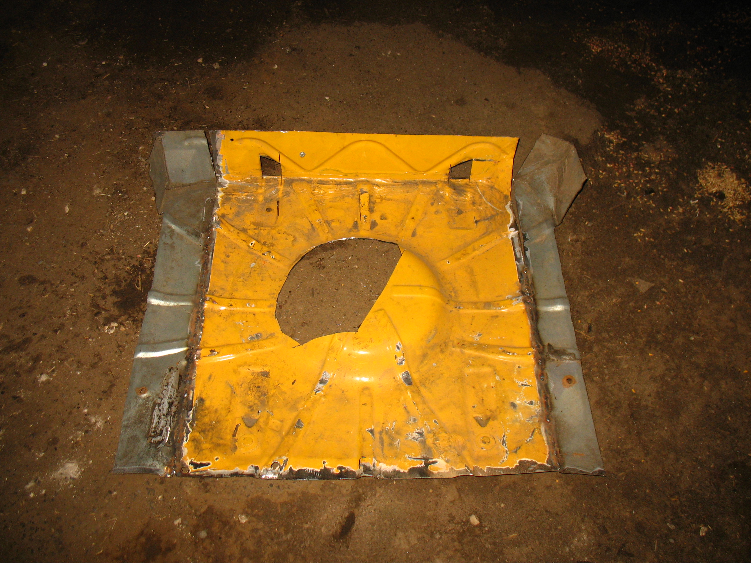

Kosz na "koło zapasowe" zacząłem powiększać, zeszło do 23.00. następnego dnia wyspany zobaczyłem te moje wypociny i stwierdziłem ze to wygląda jak kupa.
Pojechałem po arkusz blachy i zacząłem tworzyć nową wnęke :)

Wzmocnienia konkretne widać ze wiesz co robisz, dzwięk v6 w fiacie będzie na pewno niezłym wypasem, chociaż ja osobiście bym się chyba na taki projekt nie porwał :) Kibicuje :twisted:

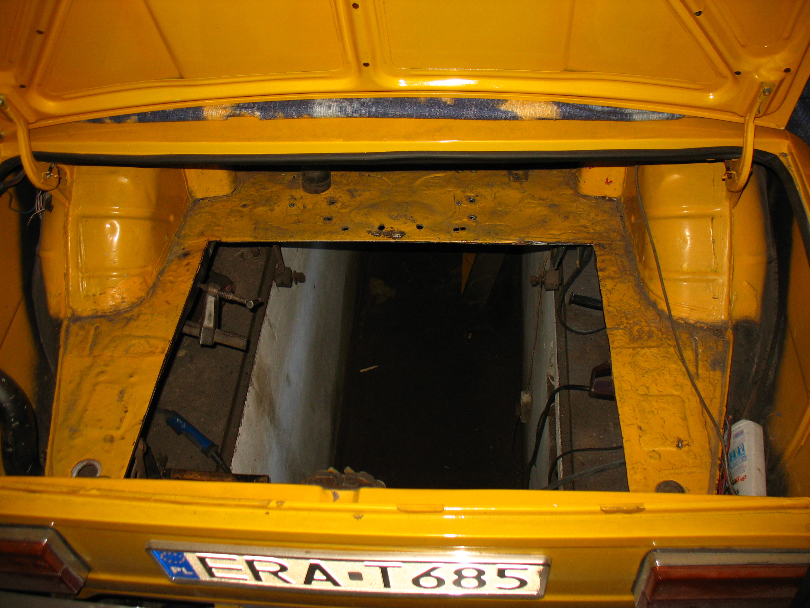

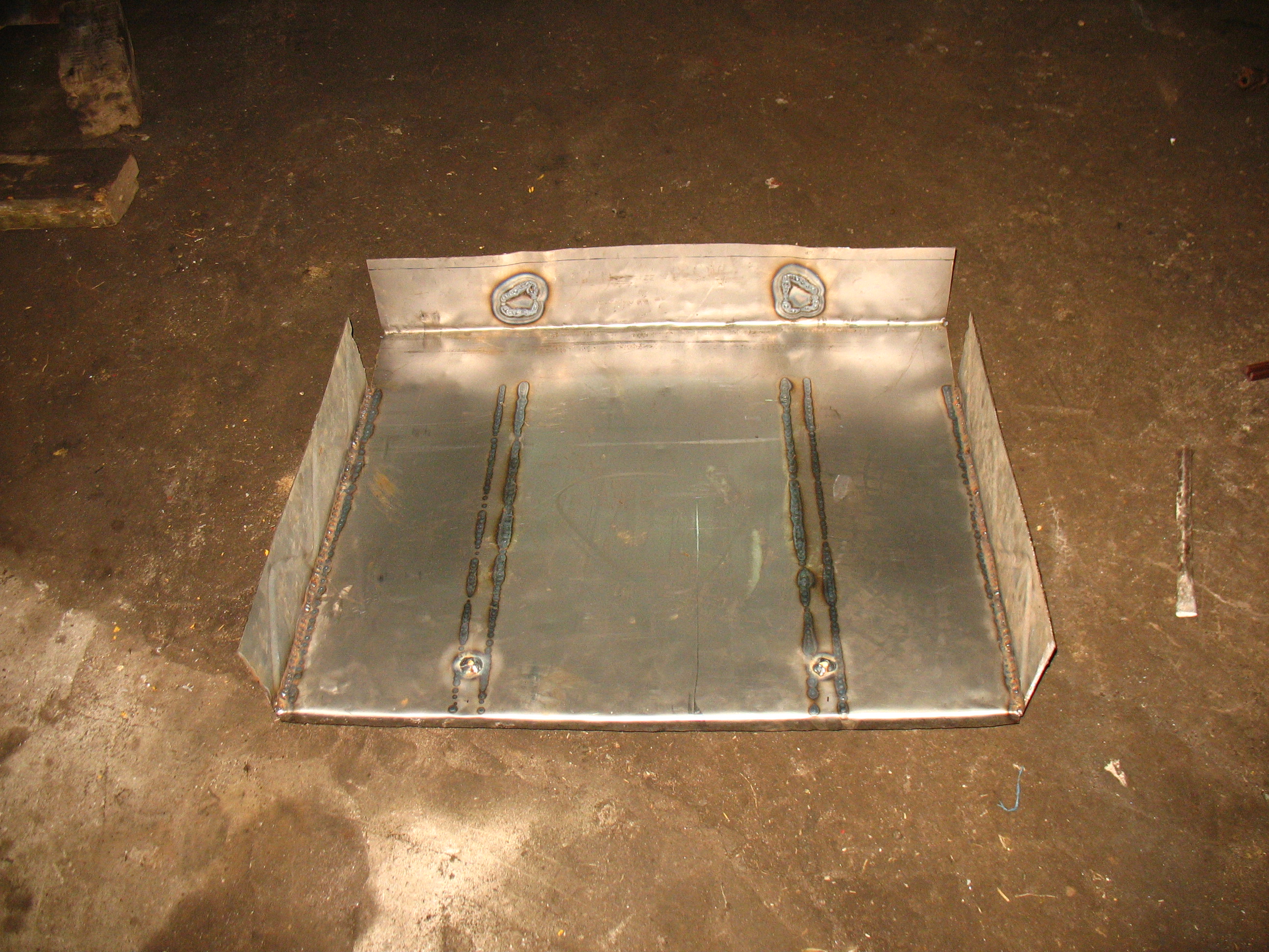

Postprzez ujban » 18 kwi 2012, o 23:34
Nareszcie udało mi się załatać dziurę w bagażniku
Postprzez Wójas » 18 kwi 2012, o 23:41
Ujban szkoda że ty nie wprowadzałeś poprawek w 125p w fabryce :D wtedy wszyscy zostali by przy serii ;)
Postprzez ujban » 18 kwi 2012, o 23:53
Jeszcze wstawię rogi gdzie będą szły rury wydechowe i trzeba to pospawać tu i ówdzie, późno było i nie ukrywam że nie chciało mi się już siedzieć przy tym.
Aby Fiat miał według mnie fajną konstrukcję która będzie sztywna i bardziej pojemna to trzeba by całe auto przemodelować pozostawiając zewnętrzną częśc karoserii
