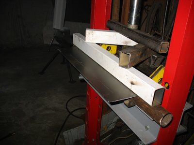

Postprzez ujban » 2 kwi 2014, o 08:15

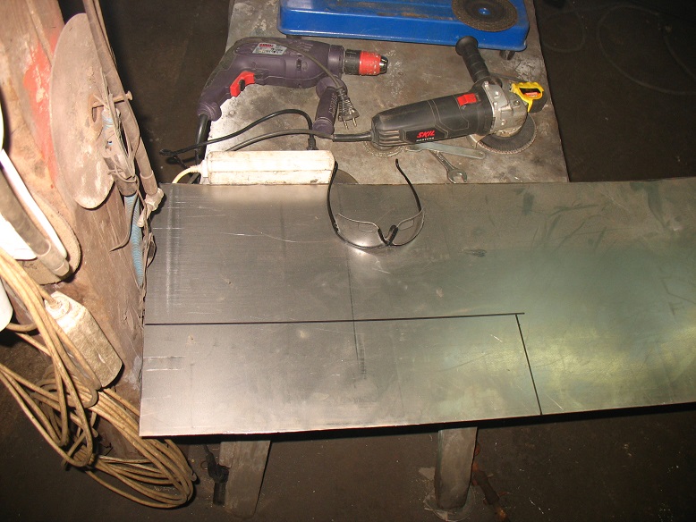

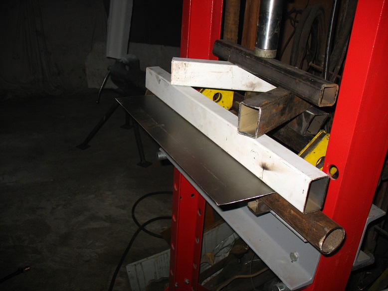

Chciałem przedstawić Wam proces powstawania jednego z elementów który musiałem wymienić

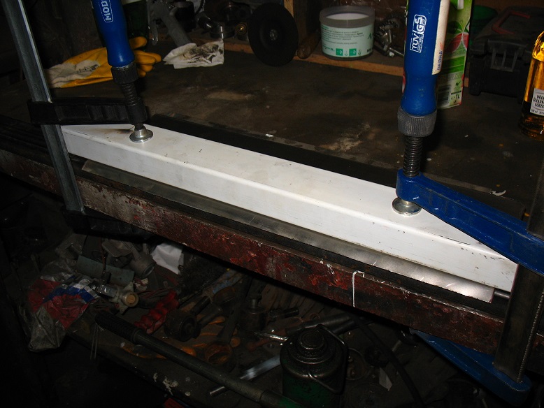

Wycieńcie blachy i zaginanie krawędzi

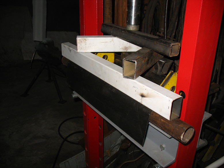

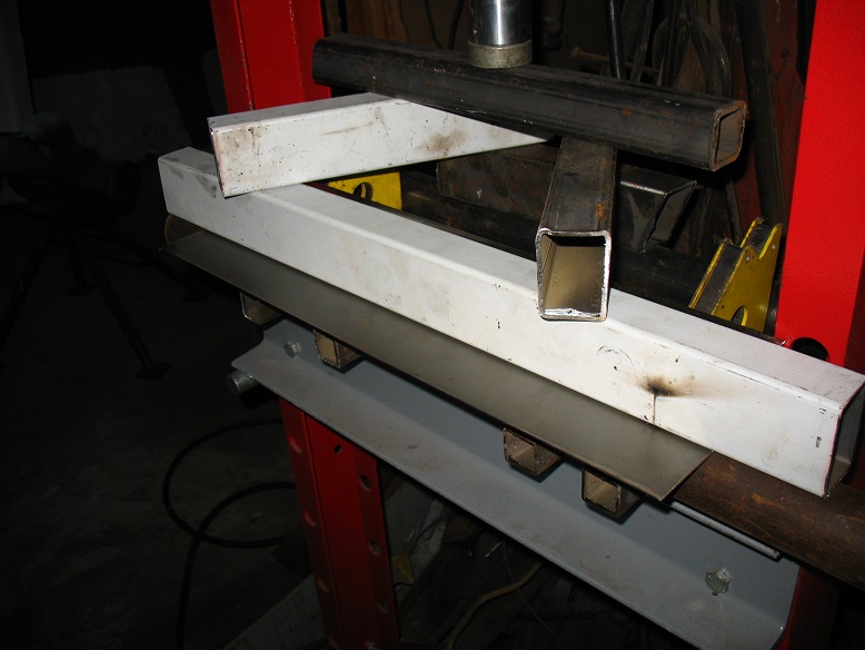

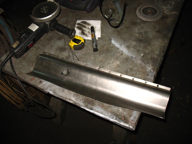

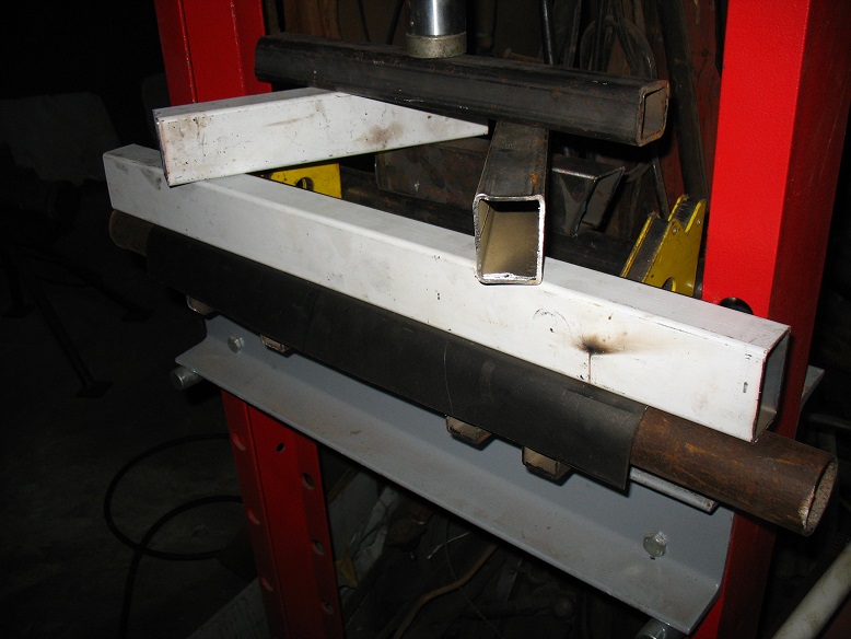

Zaginanie łuków z pomocą pracy hydraulicznej która służyła mi z "uchwyt" elementu do gięcia

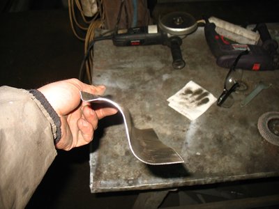

Żądany kształt
