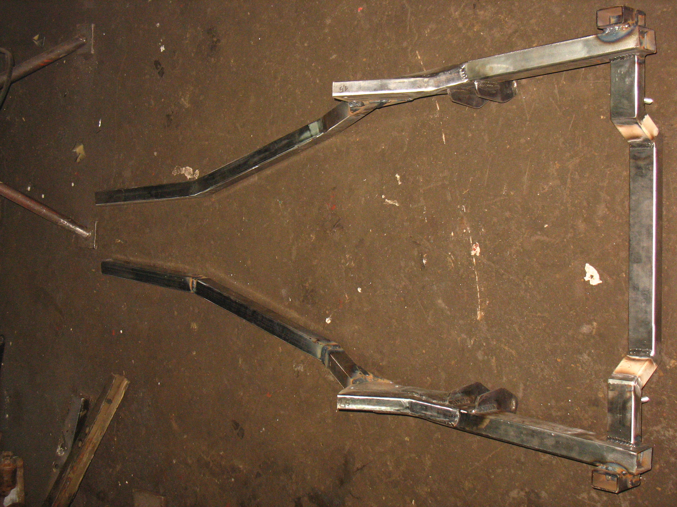

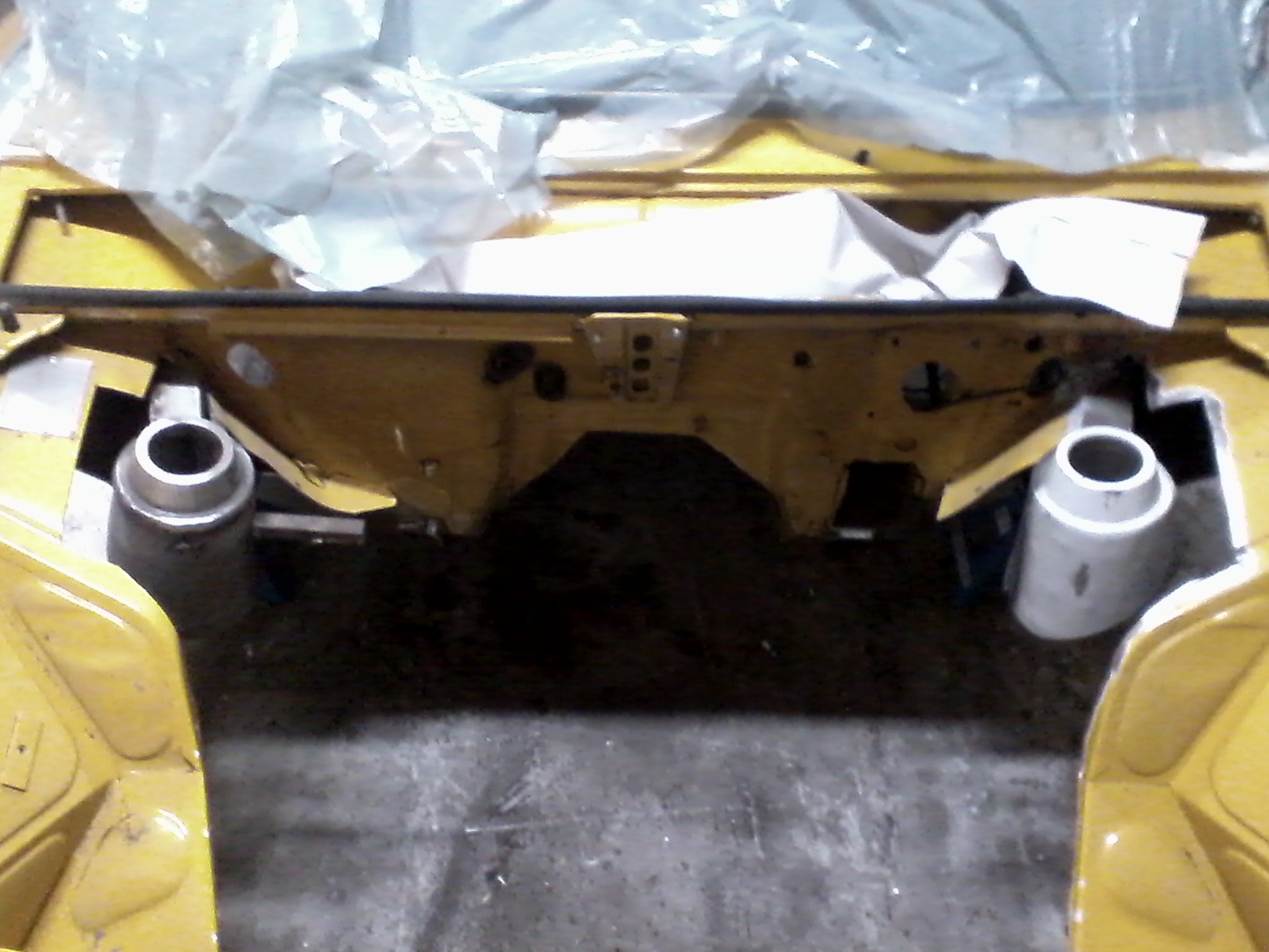

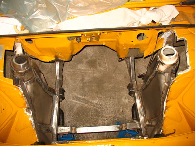

Postprzez ujban » 14 lut 2014, o 15:00

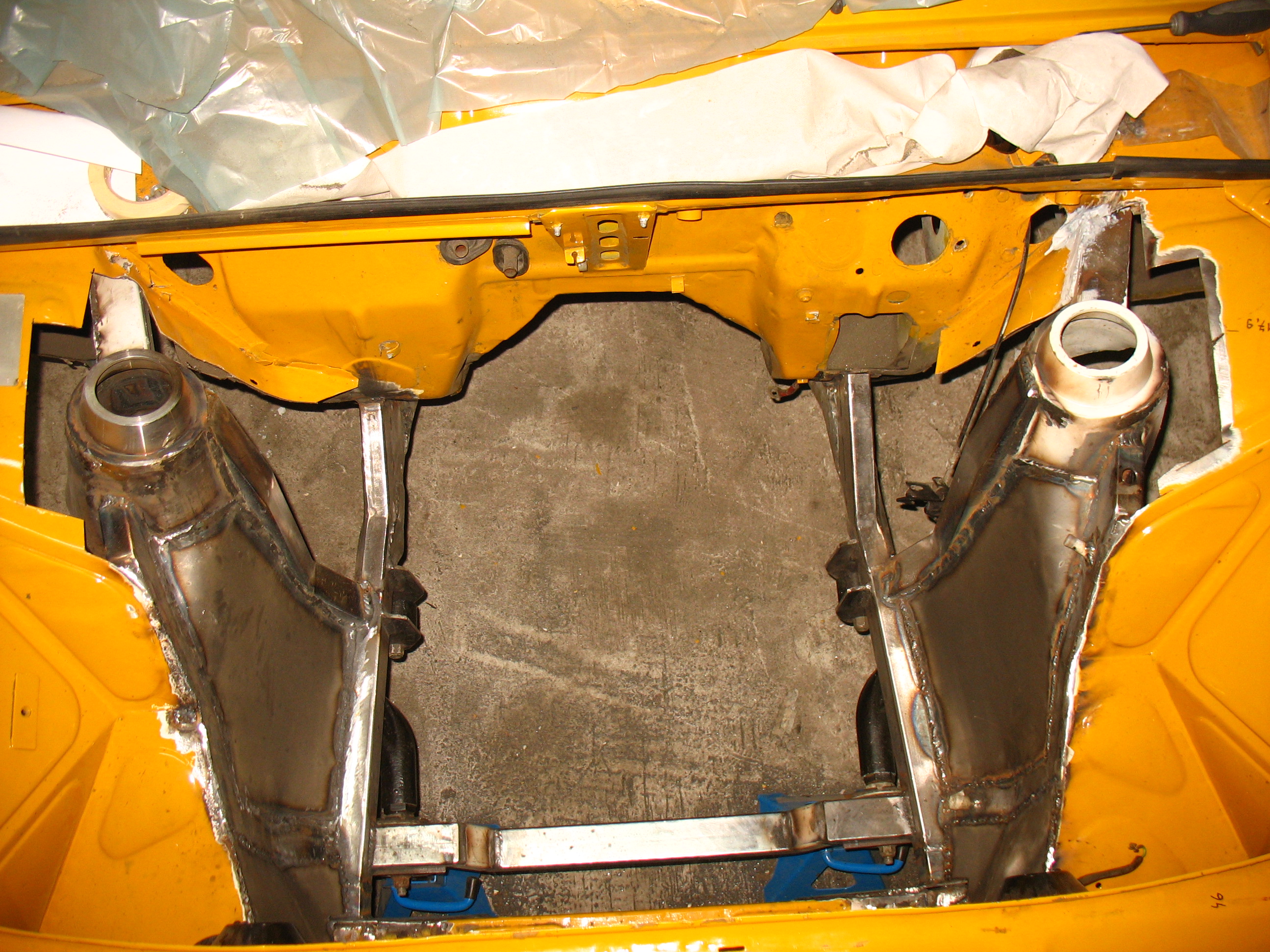

Coś się ciachnęło :)
Podłużnice częściowo zrobiłem, będzie wiecej miejsca koło silnika, teraz ten silnik będzie wyglądał w komorze jak silnik malucha w ciężarówce :lol:

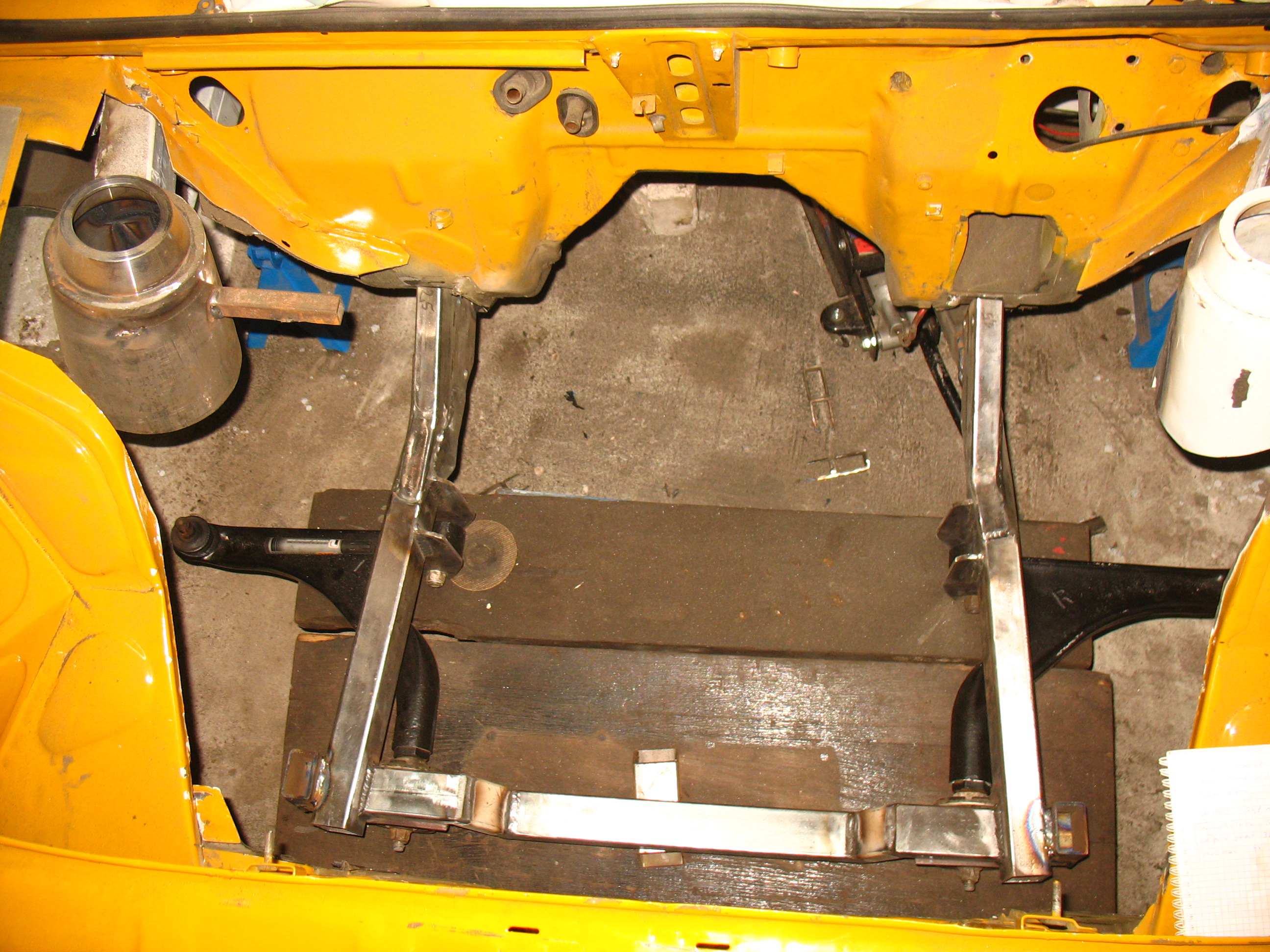

Nie za solidne/ciężkie to trochę? Nawet hydraulika nie potrzebuje takiego wzmacniania. Chyba, że chcesz wszystkich zaskoczyć efektem końcowym jak Yamp :)
Postprzez ujban » 16 lut 2014, o 09:10
Podłużnice robiłem z profili 60x40 (koło silnika) 50x30 (mocowanie przekładni) 40x40 (tunel skrzyni biegów)

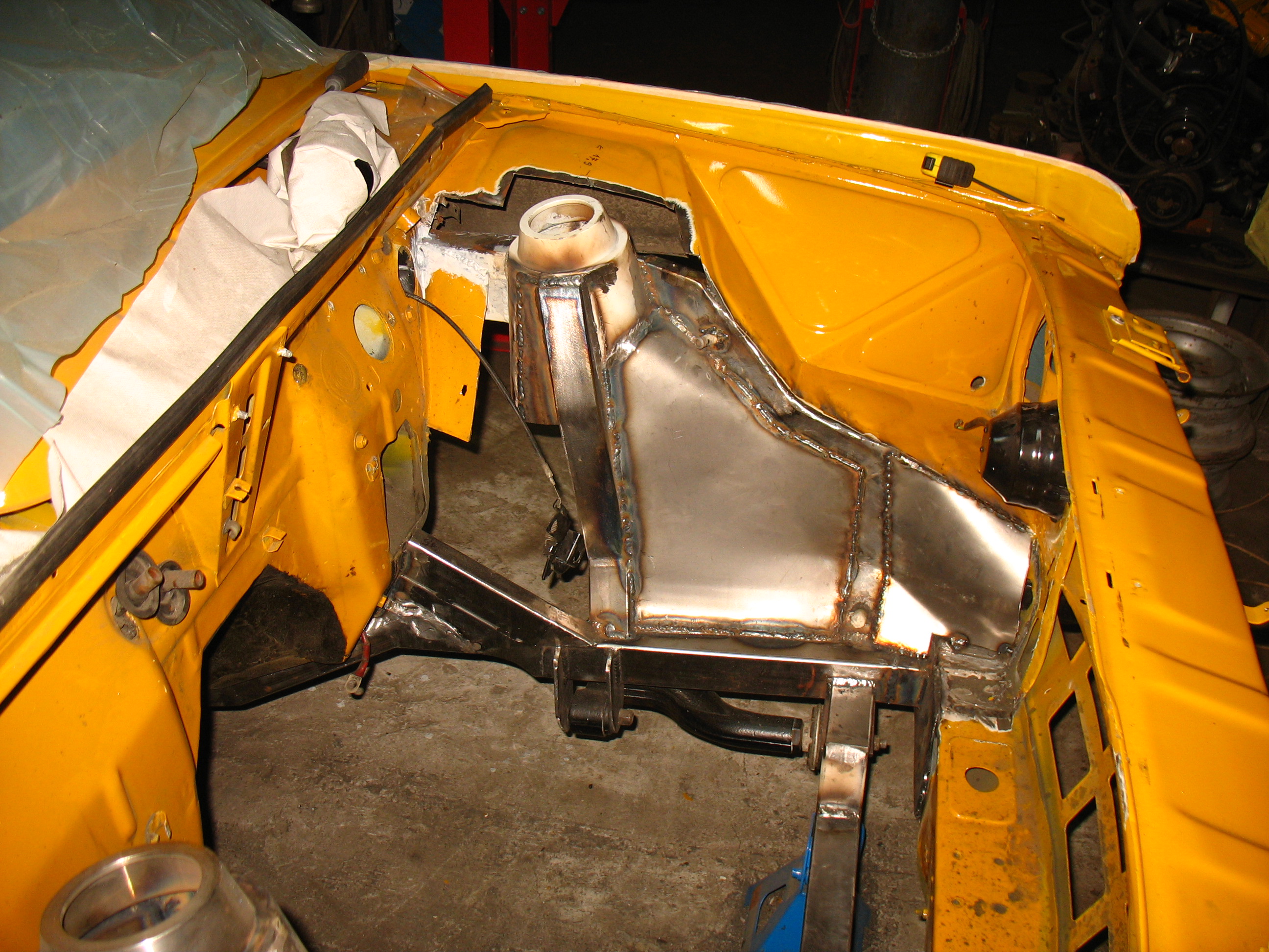

Postprzez Wójas » 16 lut 2014, o 22:37
wahacze ze scorpio ?

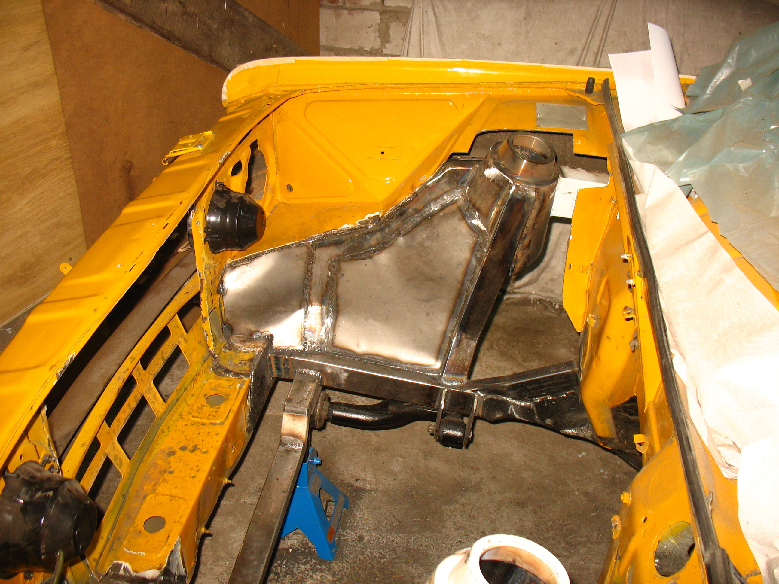

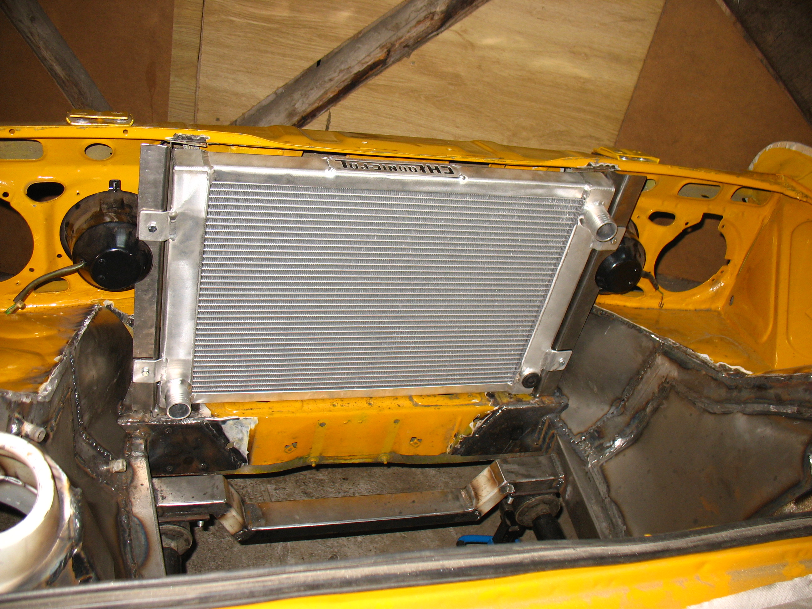

Mocniejszy silnik będzie za rok, moze dwa a mianowicie 2.9 V6 24v czyli coś ponad 200 koni
Postprzez Rafał_125p » 17 lut 2014, o 22:18
Nie lepiej by było wsadzić 1JZ GTE? Moim zdaniem bardziej by robił dym. Chyba, że stawiasz też na "bulgot" V6, to wtedy rozumiem :)
