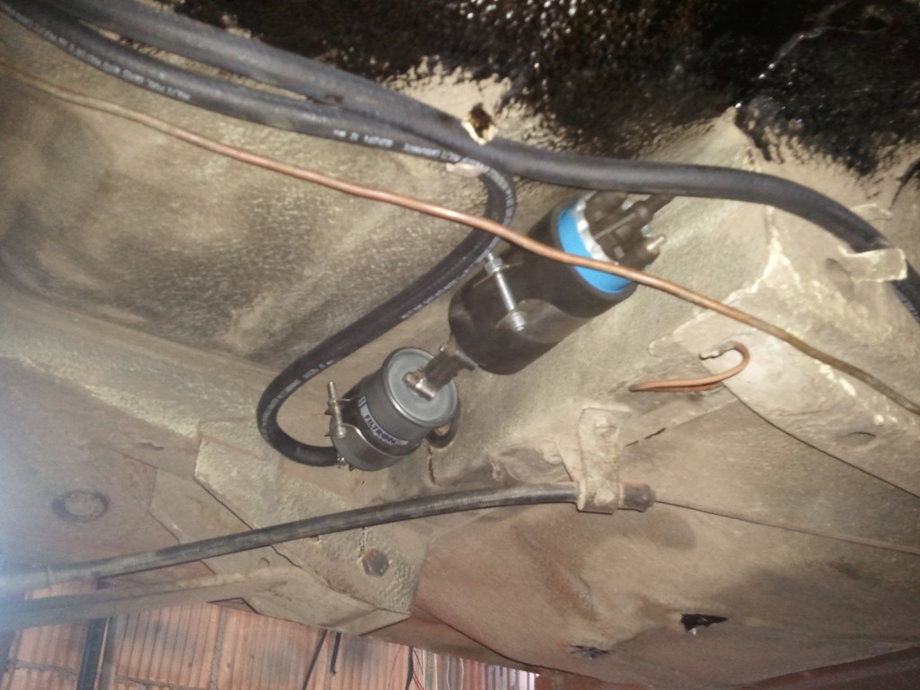

Sam już niewiem, zamontowałem pompkę tak: (filtr przestawiałem za pompę i nic nie dało)

Ja mam pompe najlbizej zbiornika jak sie da czyli przykrecilem ja do kosza na kolo zapasowe z tym ze pierwsza pompa jakos dawala rade ale przy mocnym starcie na 3 biegu brakowalo paliwa, po kilku tygodniach wykonczyla sie wiec zamontowalem inna pompe i ta daje rade, nigdy nie brakuje paliwa. Masz w zbiorniku odpowietrzenie, taka rurne przy wlewie paliwa?

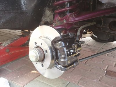

Tarcze i klocki zmienione.

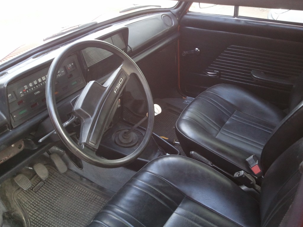

W środku bida :D

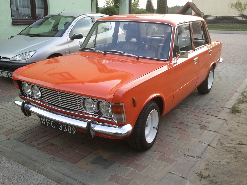

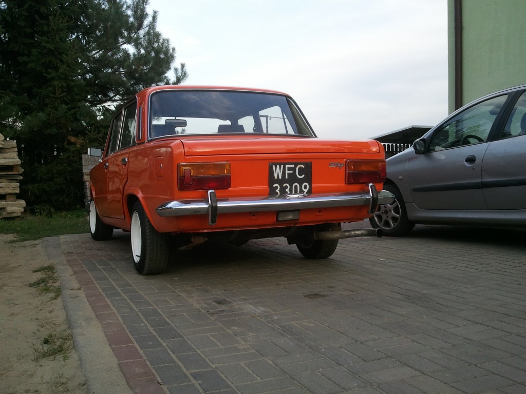

Dzięki ;) na zdjeciach może jest ładny ale w rzeczywistości jest kilka niedociągnięć w blacharce i lakierze, niby miało być wszystko dopilnowane super pięknie ale wyszło jak wyszło, fakt że zapłaciłem 3x mniej za blacharkę i malowanie, no i za szybko chciało mi się go składać 8-)
Jak nieraz popatrze na takie szczegóły że tu drzwi nie spasowane, tu szpara, tam zaciek... to mi sie odechciewa, ale gdy sie nim przejadę to zapominam o tym i cieszę sie nim na nowo :lol:
