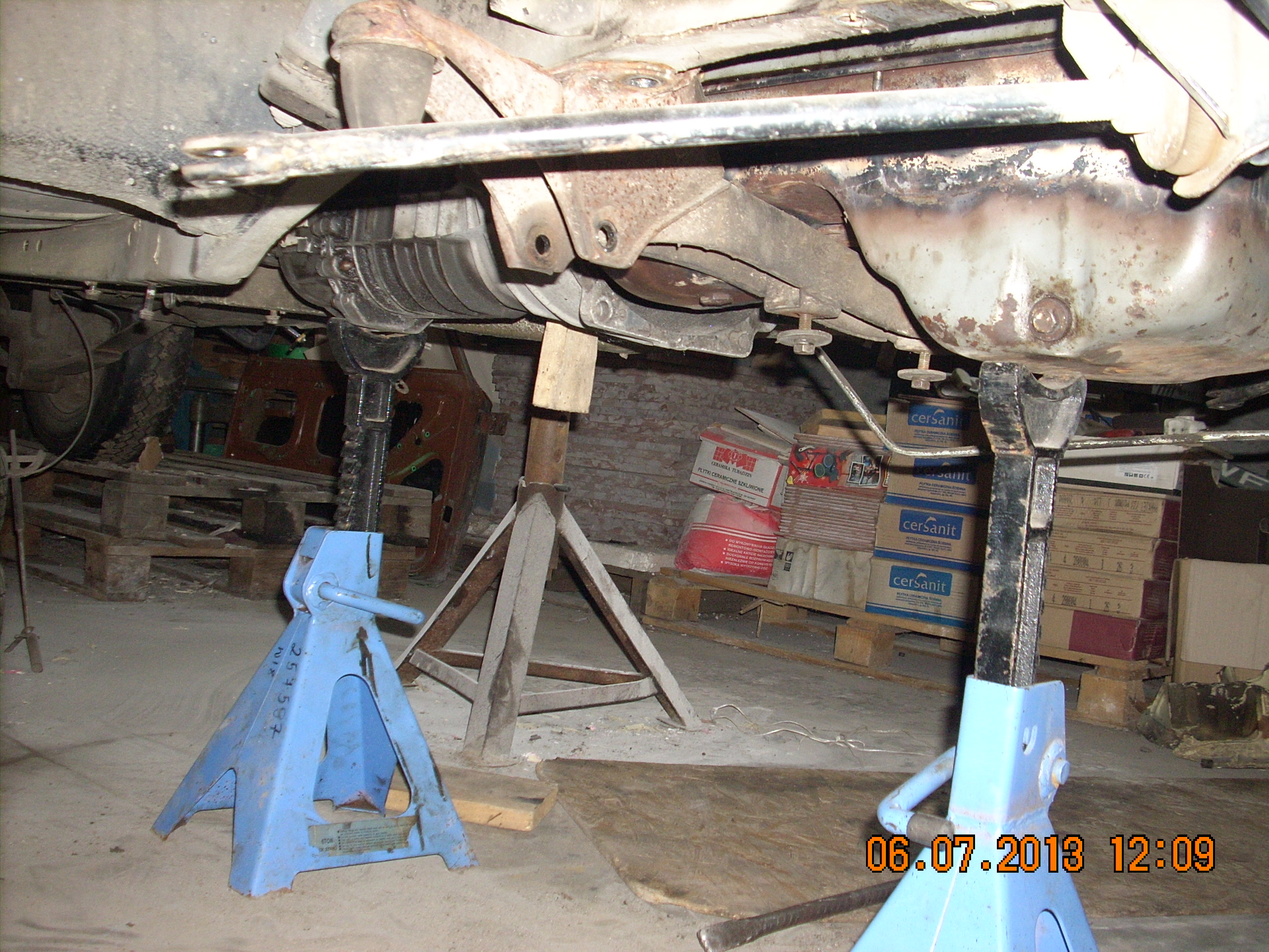

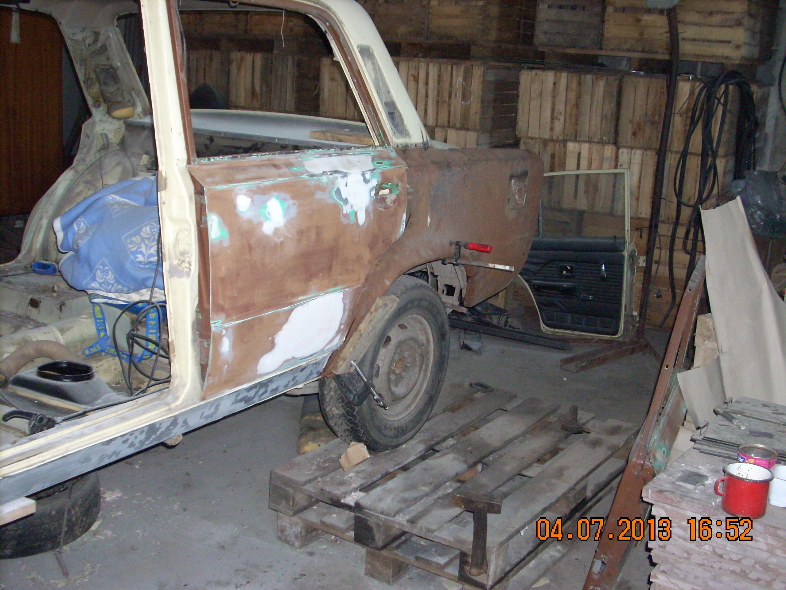

Stan fiata na dzis:
wyspiaskowanie zawieszenie
wspawane błotniki(tylni w jeszcze nei całkiem)
i z cyklu .".jak się nie da, jak sie da.."

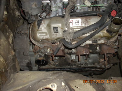

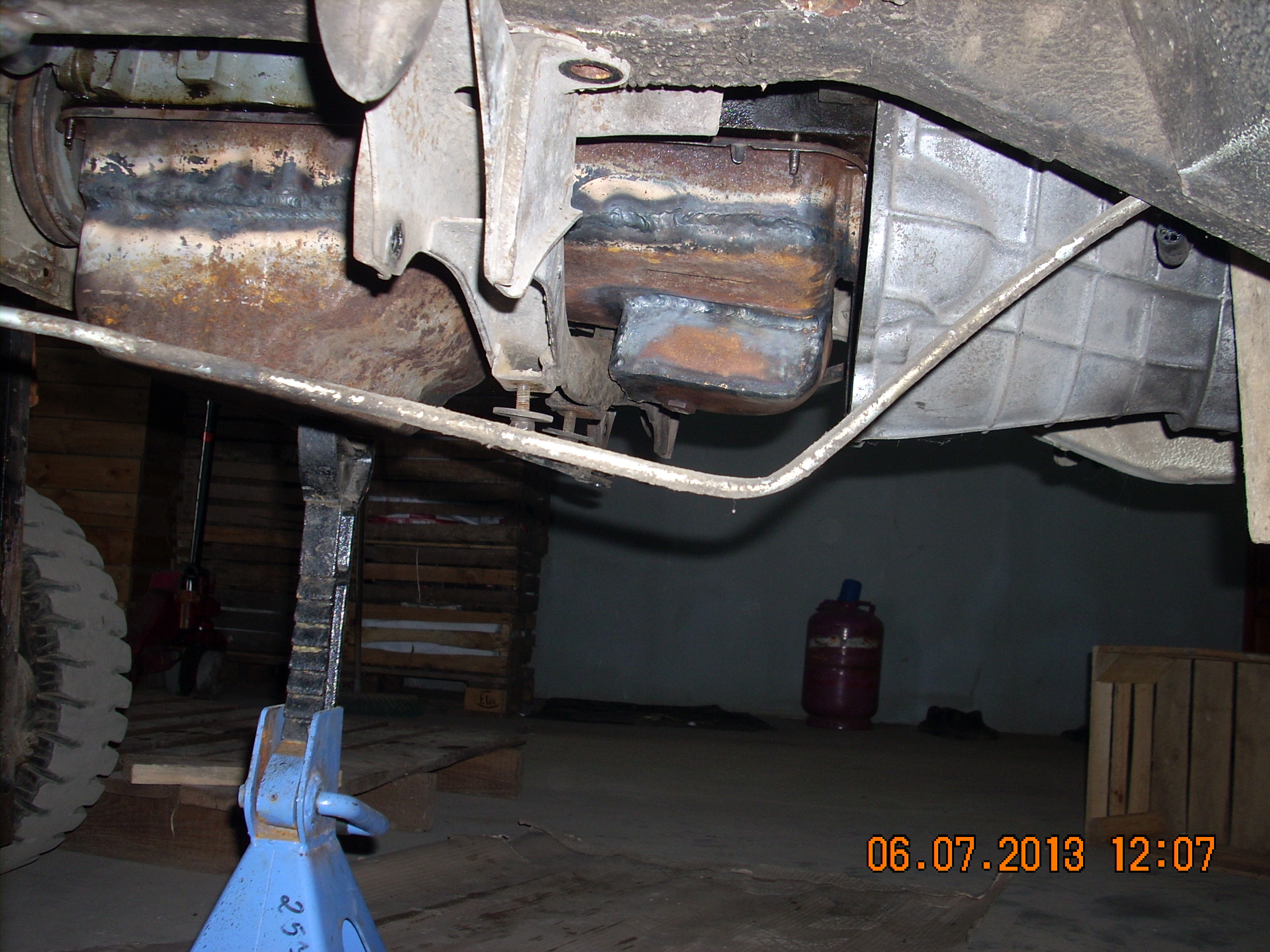

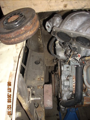

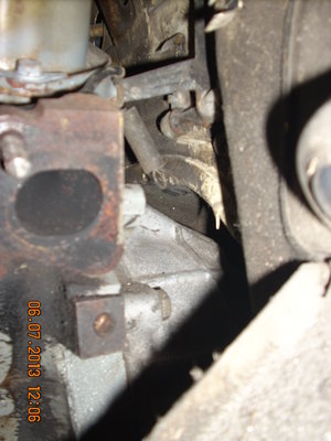

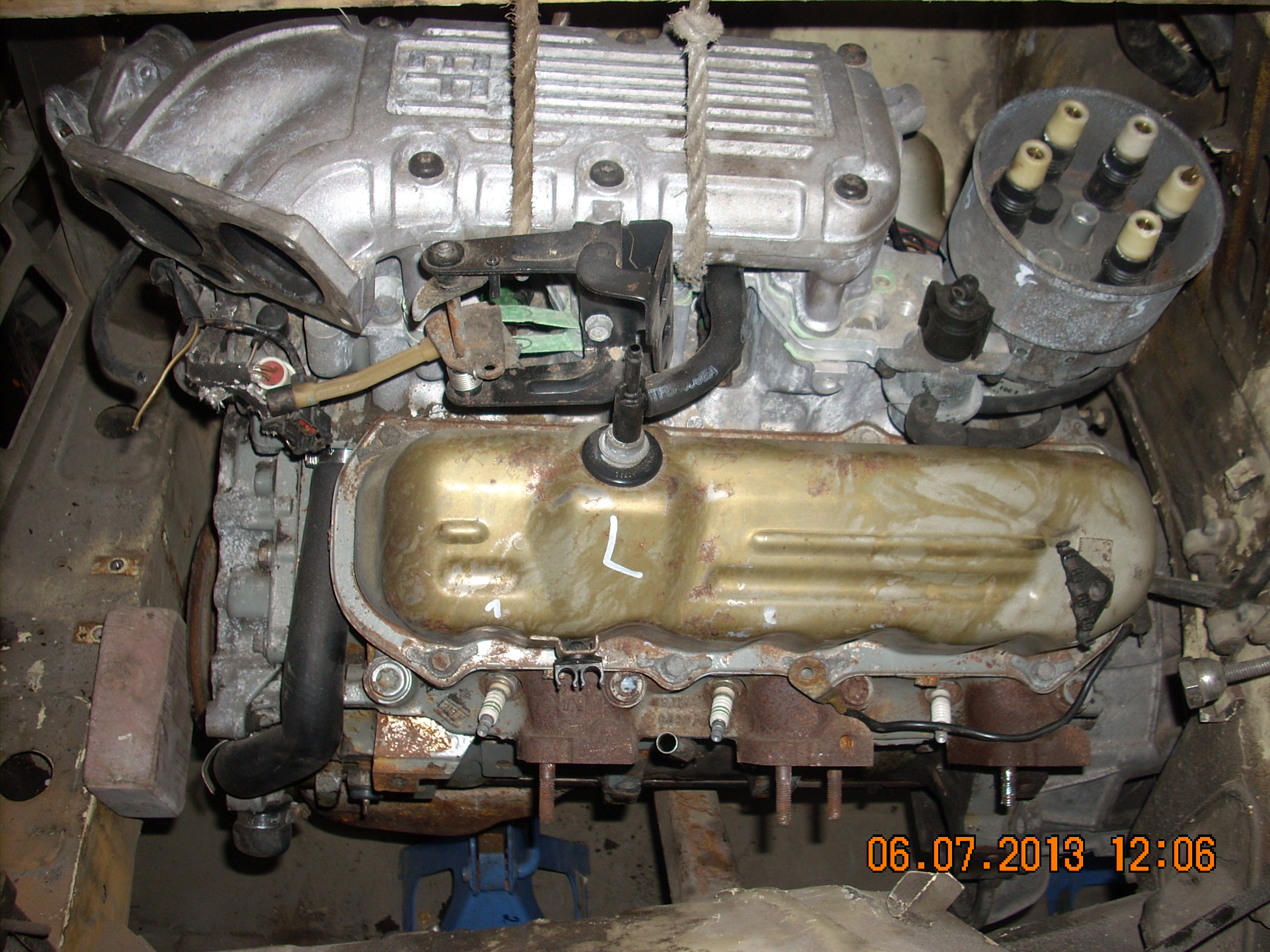

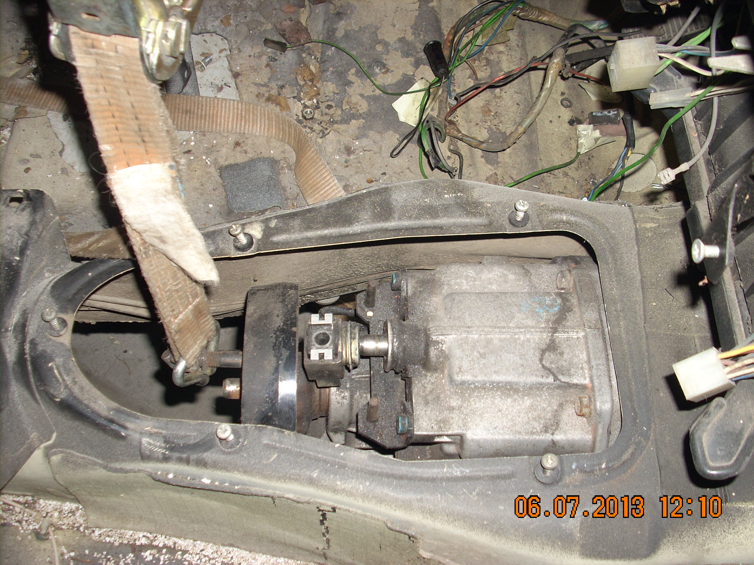

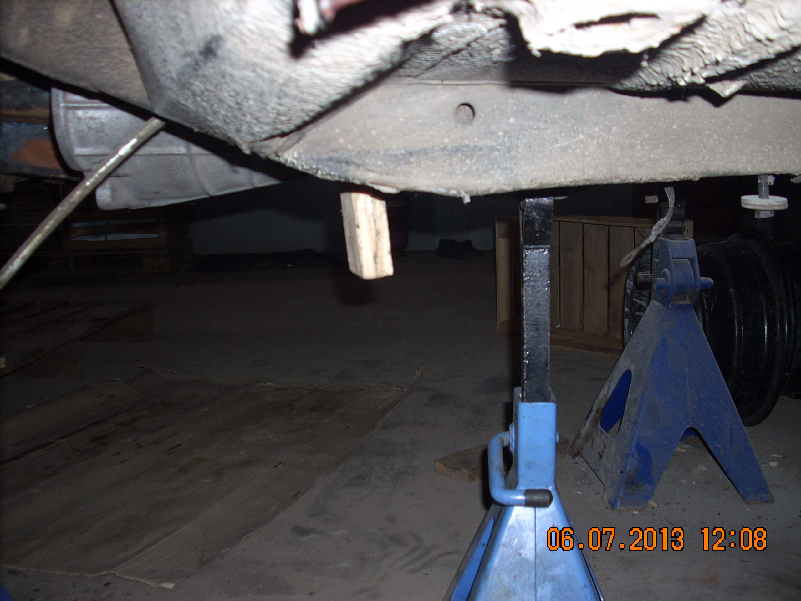

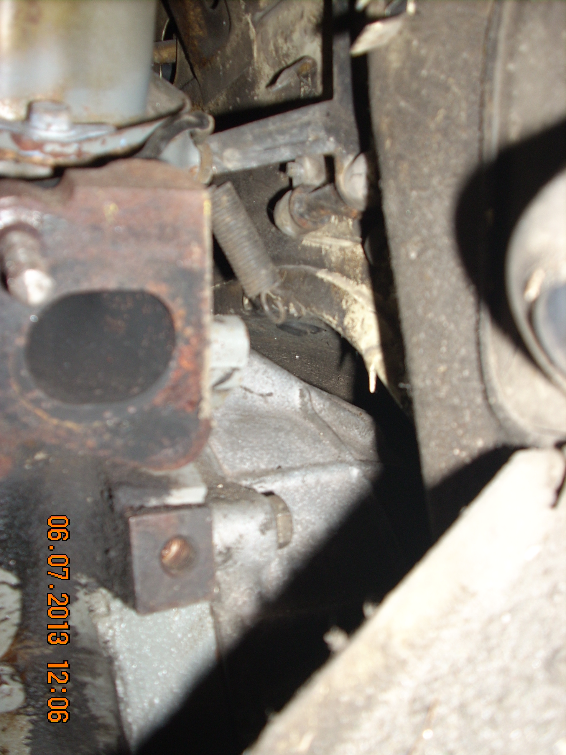

przymierzony silnik i skrzynia . silnik i skrzynie wepchnołrm razem w jednej całości , :shock: nic jest nie cięte żadna blacha, silnik i skrzynia jest wstępnie ustawiony minimalny prześwit miedzy karoseria a skrzynia jest ok 2-3 cmm (łączenie skrzyni +silnik). odwrócona belka zaieszenia o 180", dół skrzyni ni e wystaje ponizej"ramy nośnej fiaciora" , natomiast miska jest nizej od belki o ok 4-5 cm.

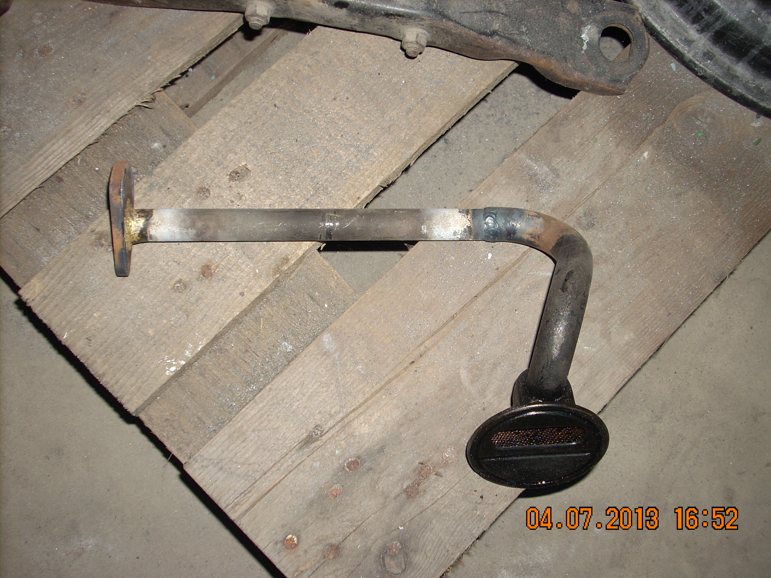

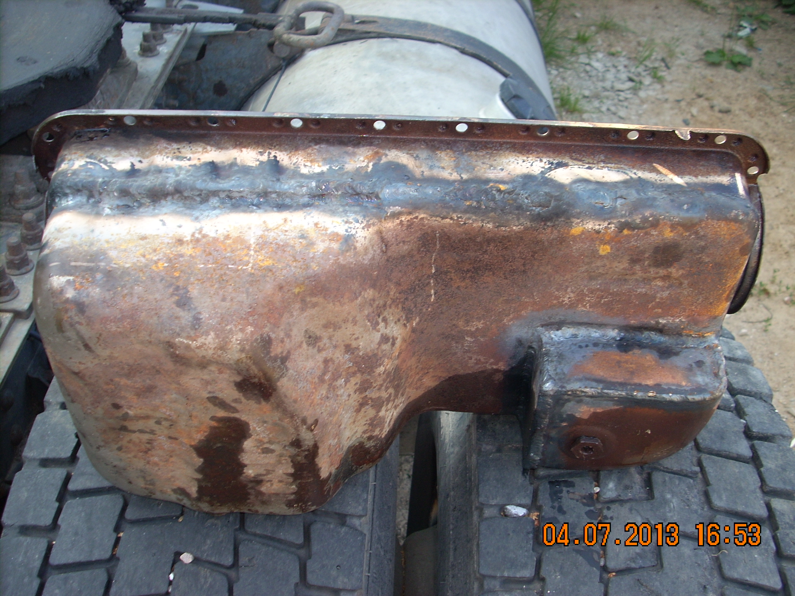

przerobiona micha
przerobiony smok
tylni "prawie wspawany"

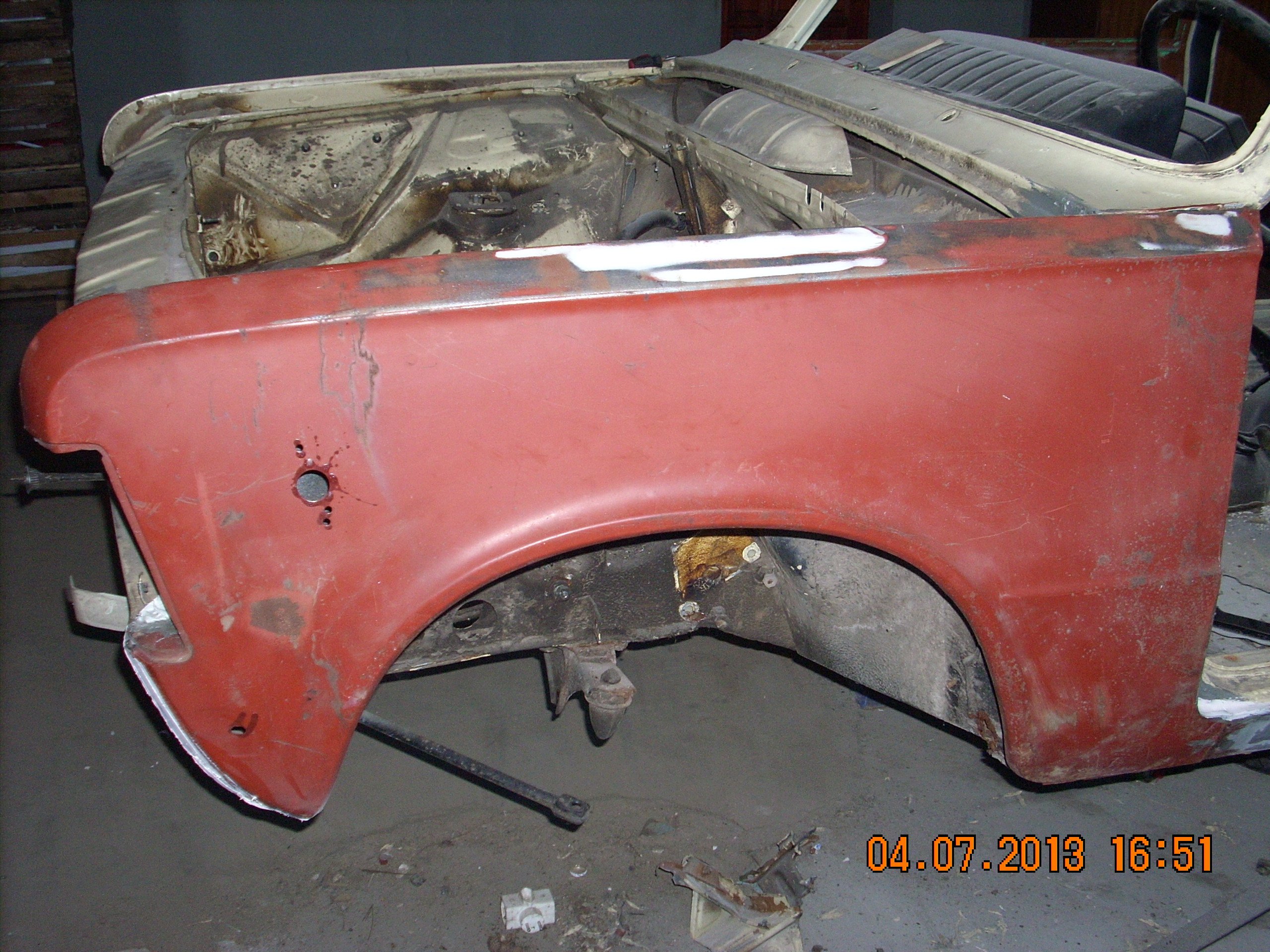

przedni błotnik juz wspawany

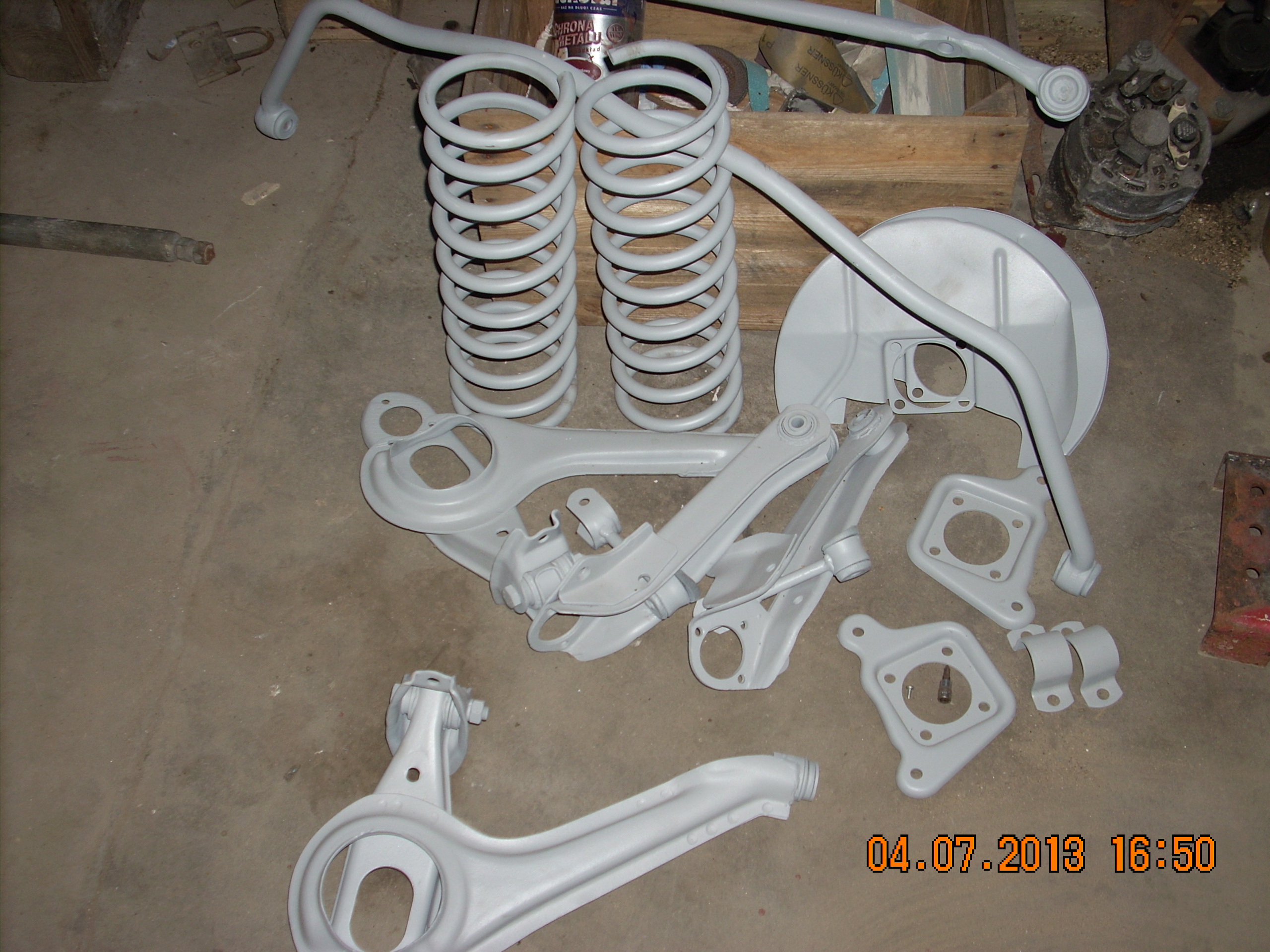

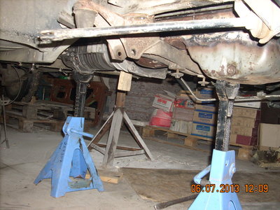

zawieszenie po piaskowaniu +podkład

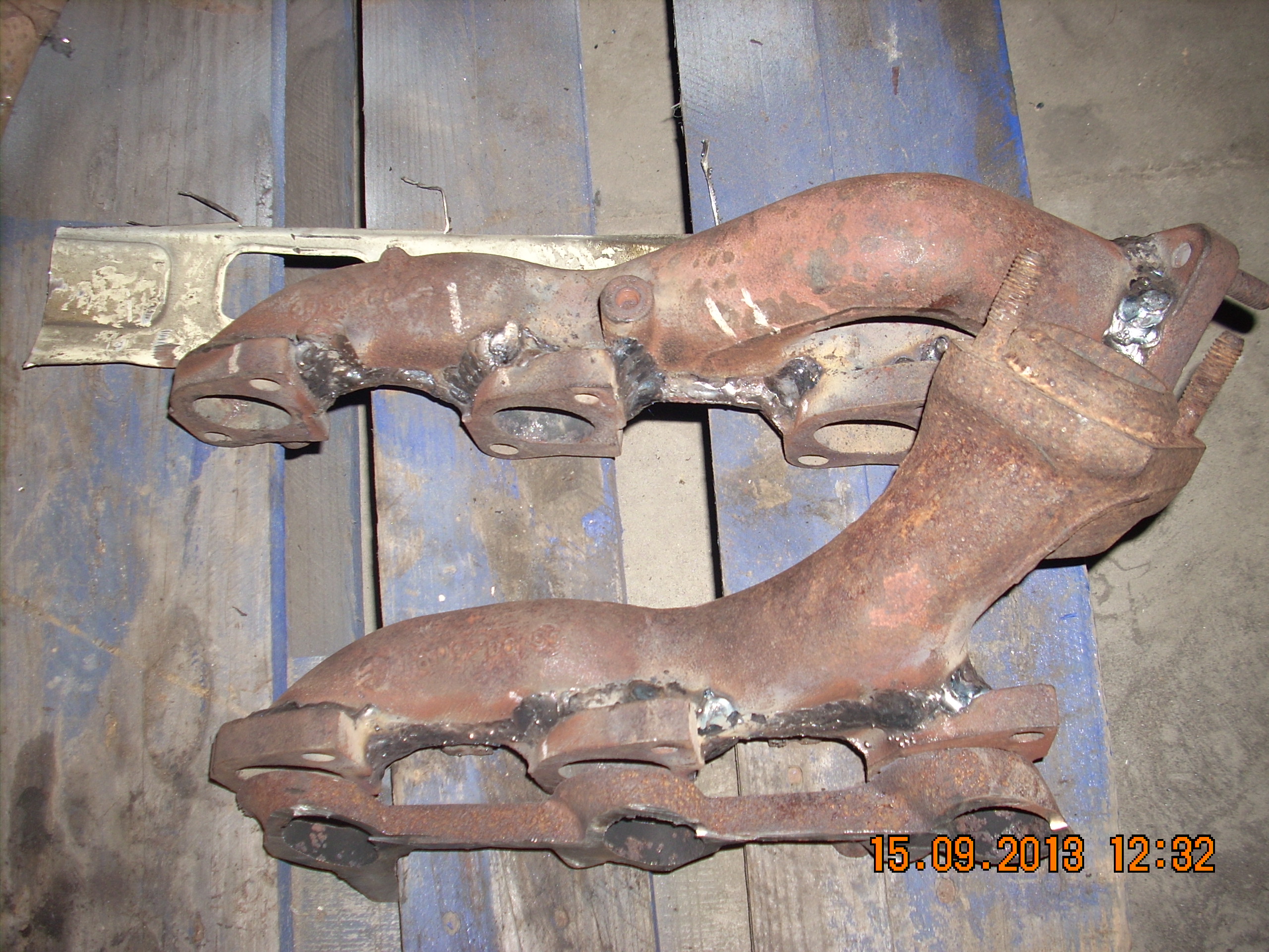

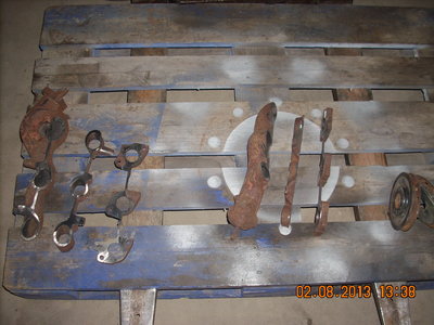

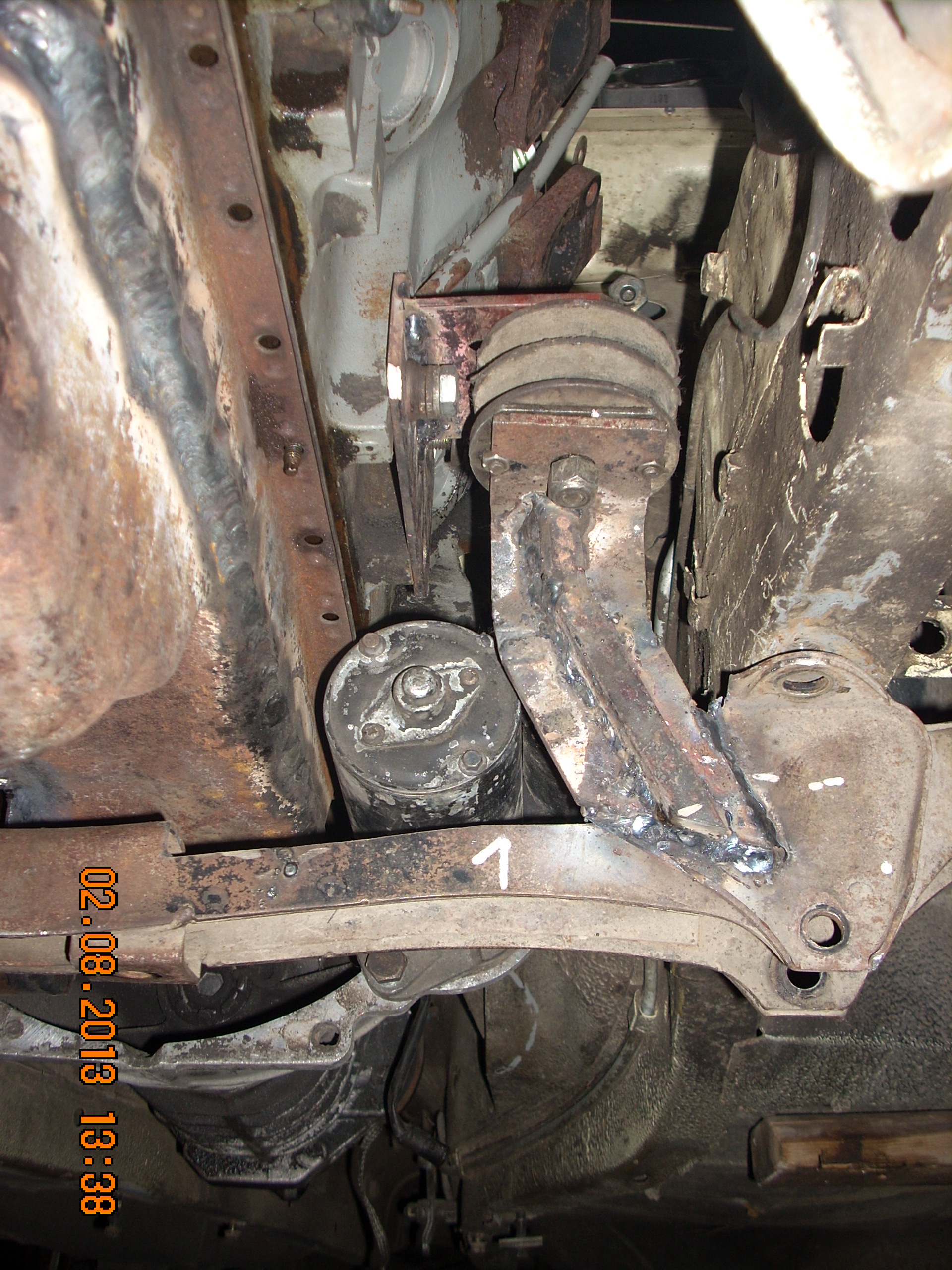

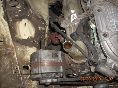

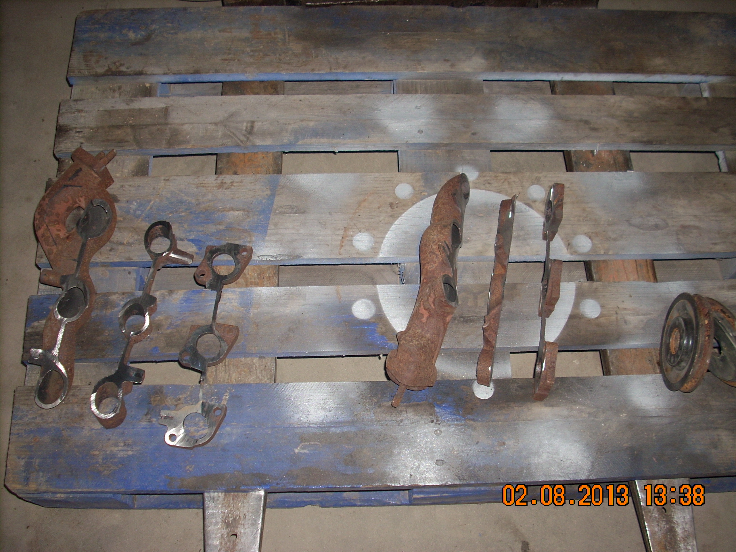

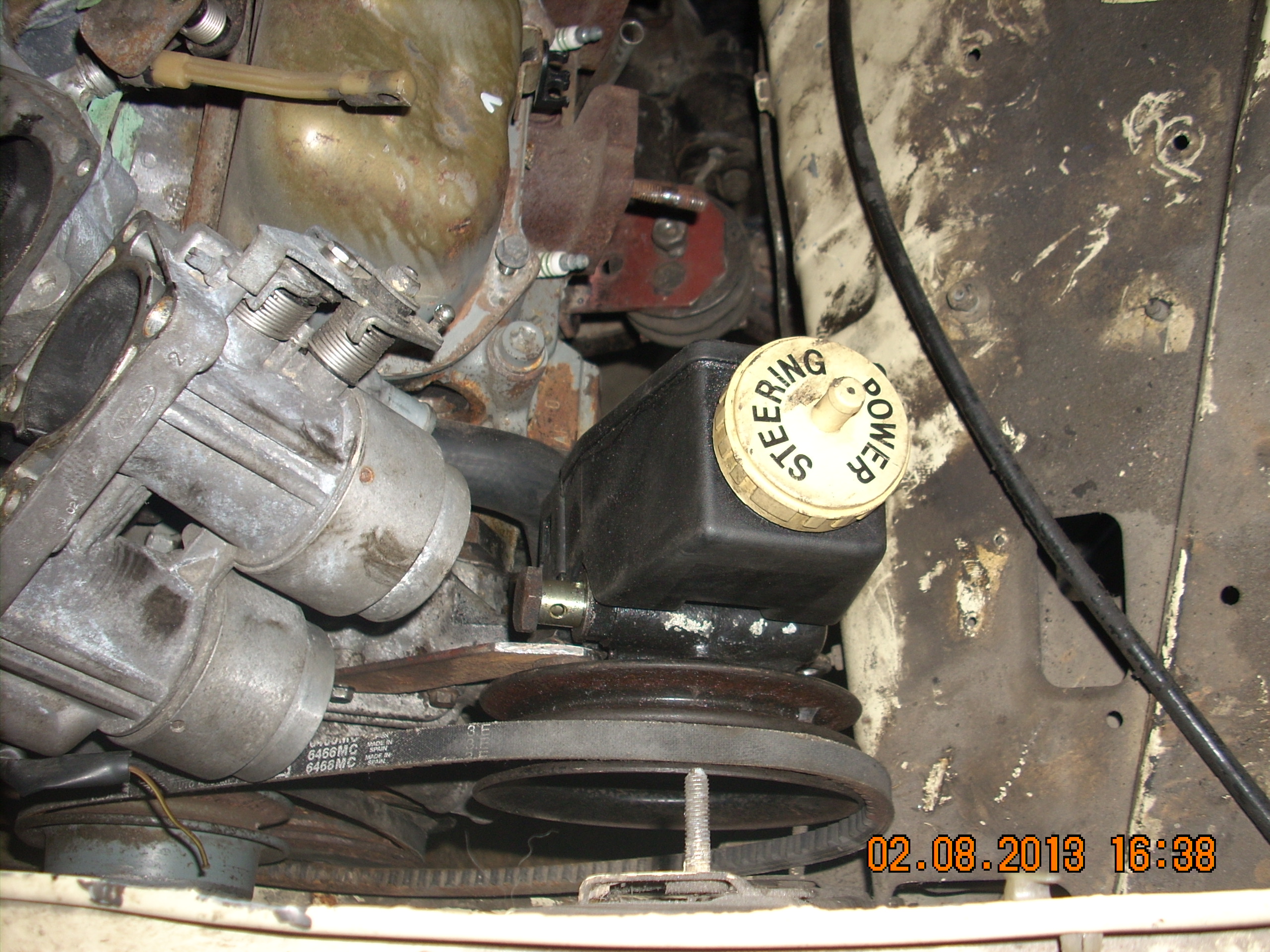

pare spraw ogarniętych, swoje miejsce znalazł alternator, pompa wspomagania, kolektory wydechowe zostały pokrojone i oddane do pospawania, chłodnica wpasowana i tez oddana do pospawania, umodzone łapy do silnika i skrzyni, wszystko jeszcze raz bedzie wyjęte i doczyszczone i dopracowane , najpierw chce to wszystko spasować i odpalić

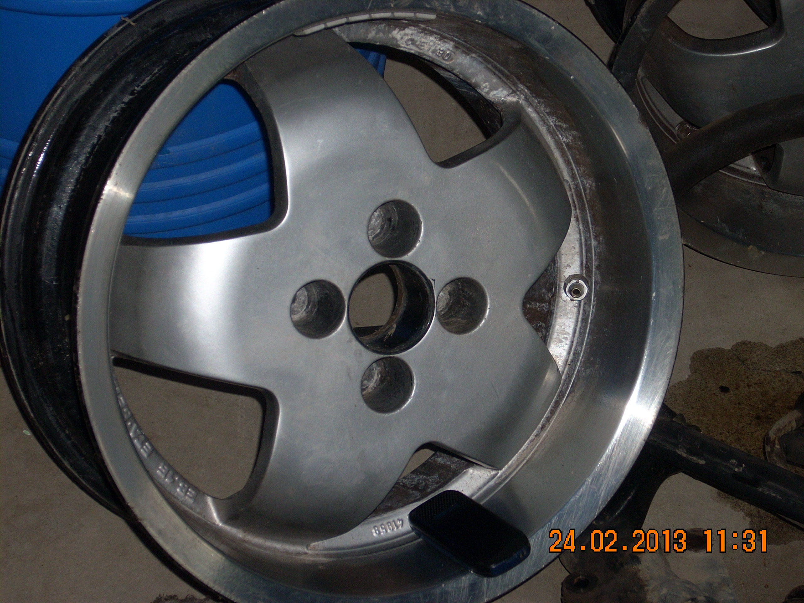

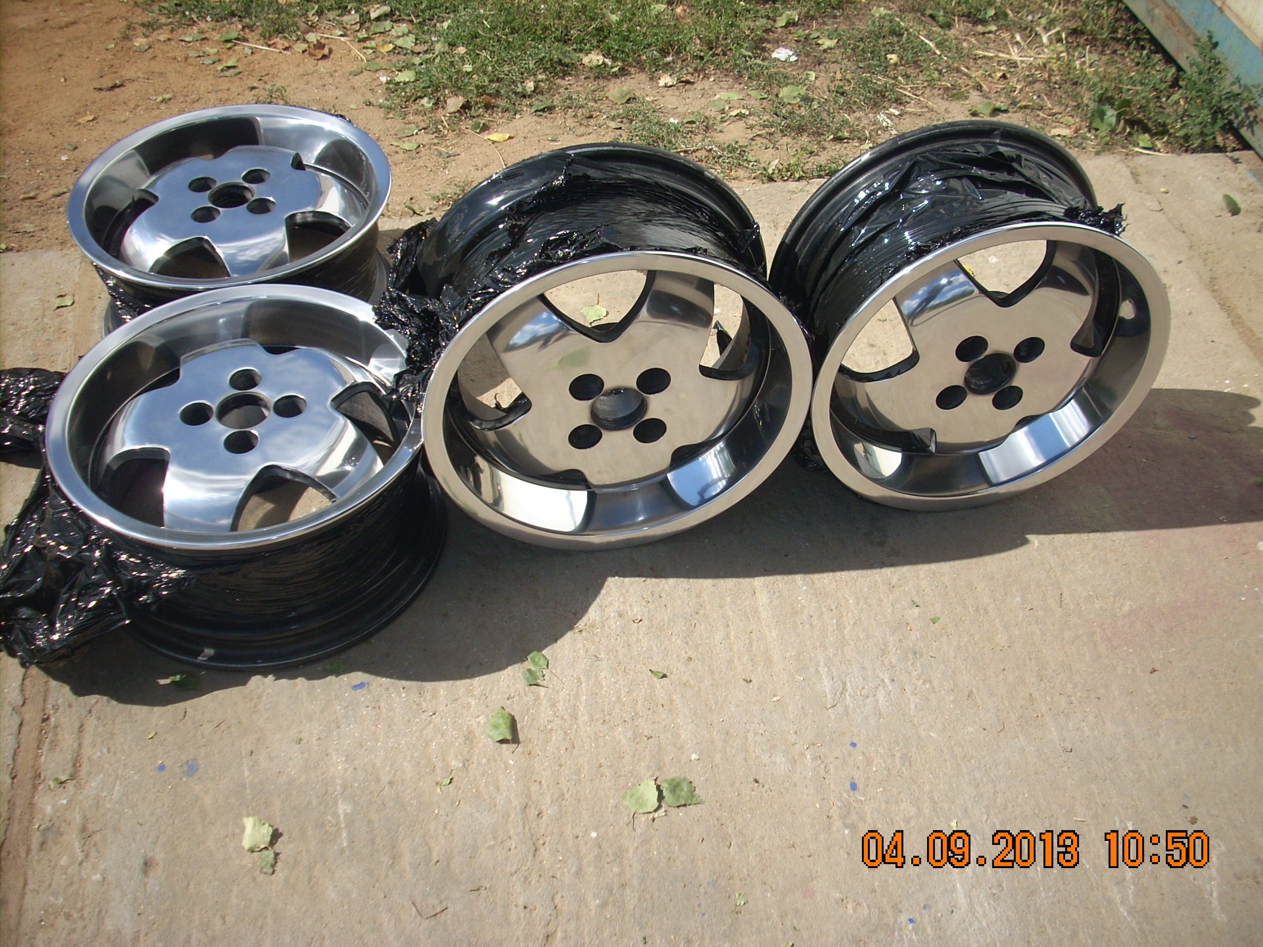

dzis odebrałem felgi , wreszcie coś błyszczącego,heh :lol:
były:
są:

Postprzez Dzakart » 4 wrz 2013, o 22:38
Ale koazki, ile taki szpas? :) Piekne sa.

Postprzez Barman » 5 wrz 2013, o 20:34
mnie to kosztowało 450 zł za kpl ,

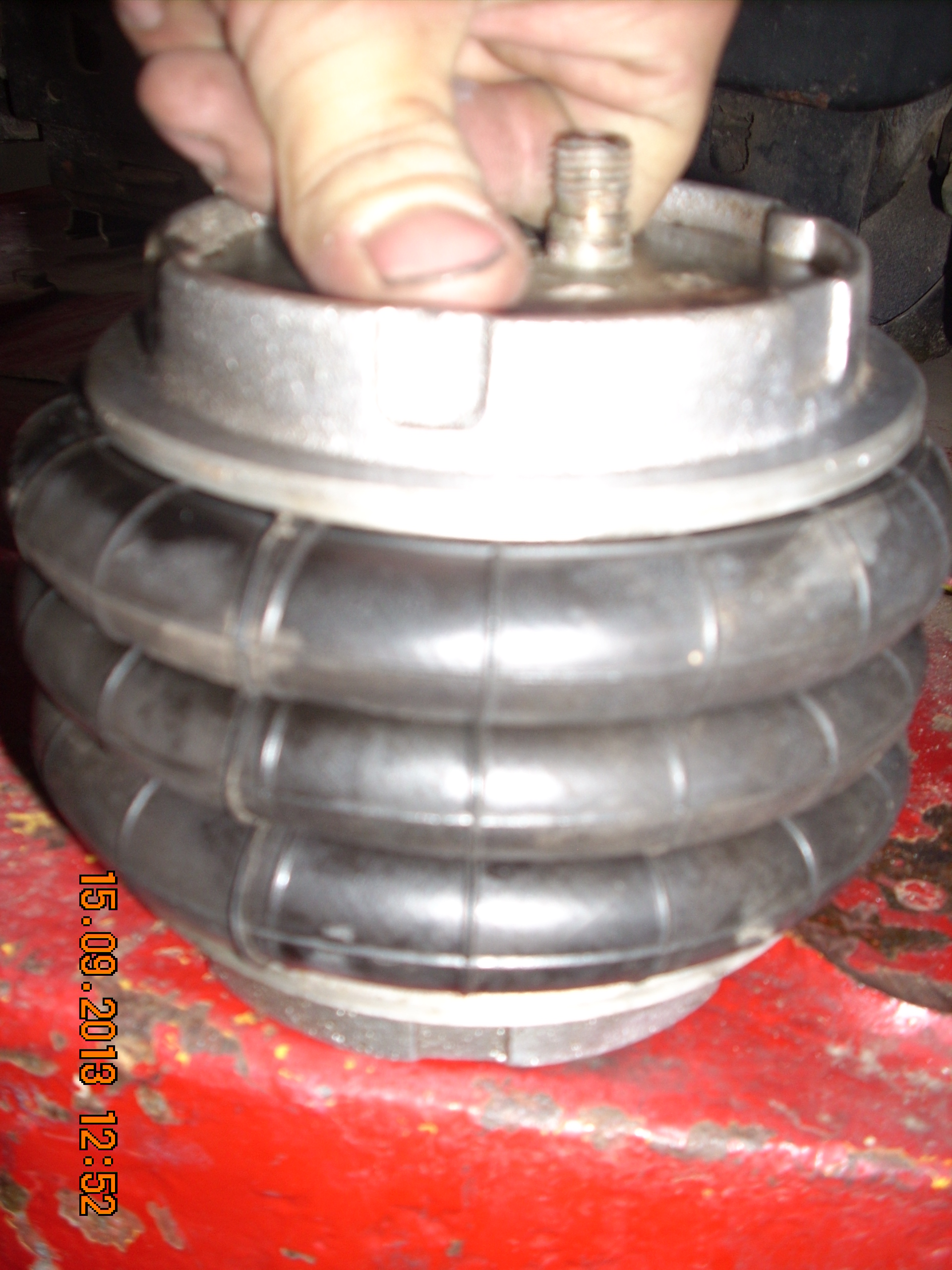

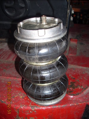

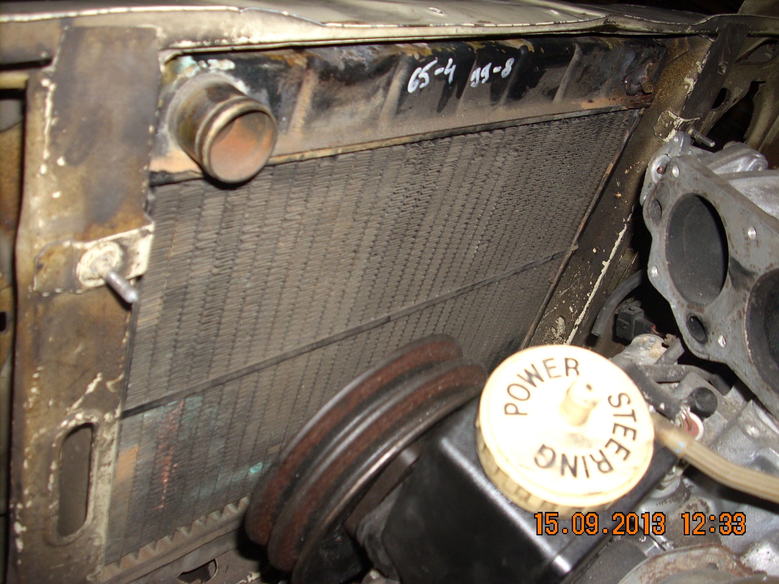

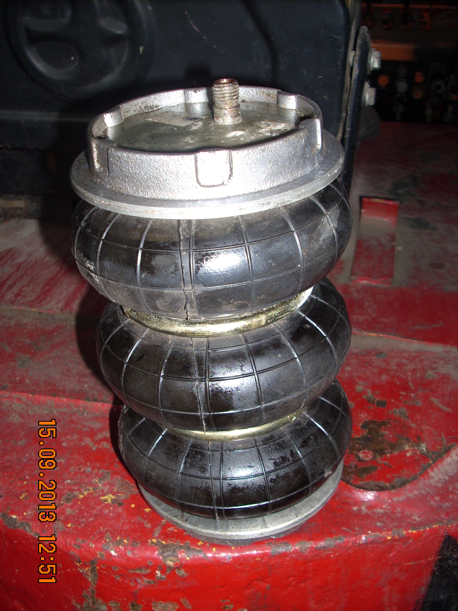

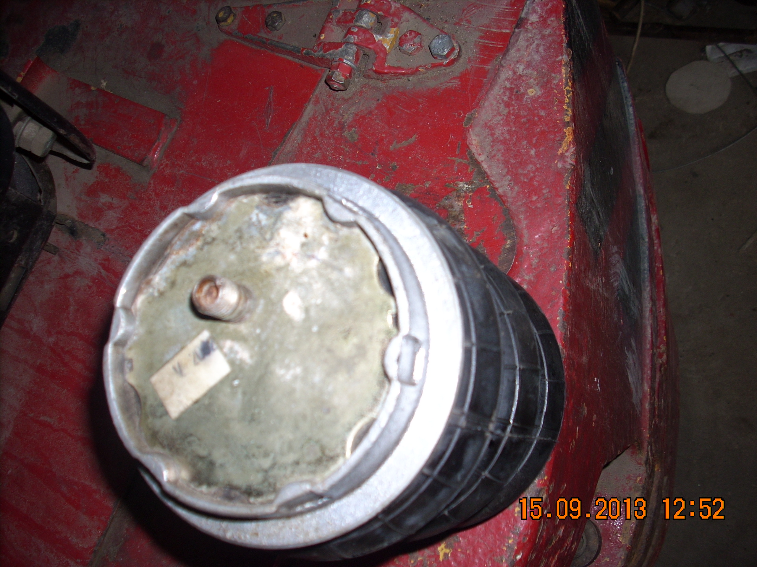

kolektory "odchudzone" i pospawne, chlodnica po lekkiej przeróbce i na swoim miejscu. Oraz znalazłem takiego gotowca to samo co maja inni w air fiatach,tylko moje są już zakute i pochodzą z cięzarówki,a cena za ta poduche... :D :lol:

Postprzez Pako » 15 wrz 2013, o 14:47
no z tymi poduchami to ameryki nie odkryłeś 8-) hehe wszyscy wiedza ze prawie identyczne są montowane jako zawieszenie kabiny w LIAZie ;)
Różnica między Liazem i Rubeną jest w jakości.
Fajnie że prace ida naprzód powodzenia!
Re: Barman &125p
Postprzez Barman » 15 wrz 2013, o 16:16
dzisiaj porównywałem liaz-owska (ma na sobie napis rubena , jest fabrycznie zakuta) i tą "typowo do zawieszenia air"(tez z napisem rubena bez okuć kupiona przez znajmego na allegro) , nie ma różnicy, przynajmniej ja nie widzę zreszta nie ważne, 8-) , ważne ze fiat się robi w ślimaczym tępie ale do przodu heh

Postprzez ujban » 15 wrz 2013, o 18:32
Szczerze mowiac wydales niepotrzebnow kase na poduszki w okuciach. Zaczniesz to wszystko skladac do kupy to srwierdzis ze okucia robione pod wymiar z alu lub stali sa lepsze ale coz. Zycze powodzena
Re: Barman &125p
Postprzez Barman » 15 wrz 2013, o 22:30
łukasz. co do wydanej kasy,to za te pieniadze co ja zapłaciłem(4 szt),to nie wiem czy byś dwie kupił bez okuć.poza tym jest przynajmniej jeden fiat tu na forum co ma air zrobiony na takich okuciach jak mam ja, a czy bede składał na tym co mam czy zdejme okucia to czas pokarze,

Postprzez Lipek » 15 wrz 2013, o 22:43
Jak dla mnie to nie ważne jak zrobisz powietrze. Ważne, by zawias działał, był bezpieczny i byś miał pewność, że wrócisz z wyprawy. Z tego co przeglądałem forum to każdy ma inaczej zrobione, a jednak działają.
