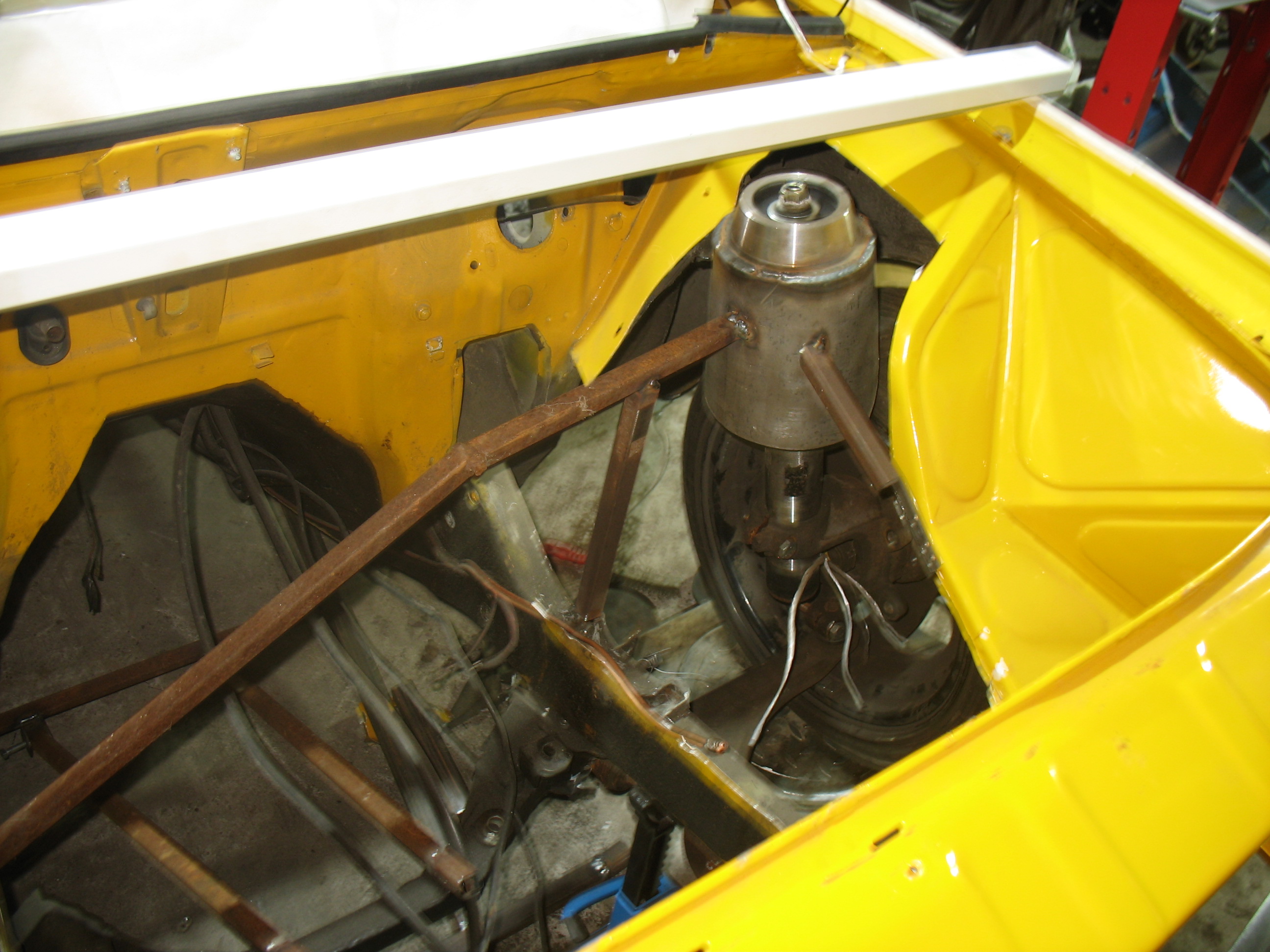

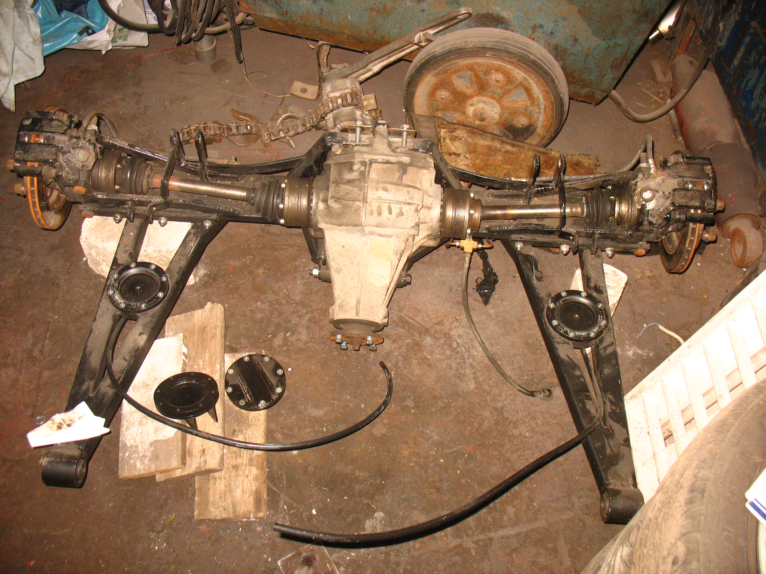

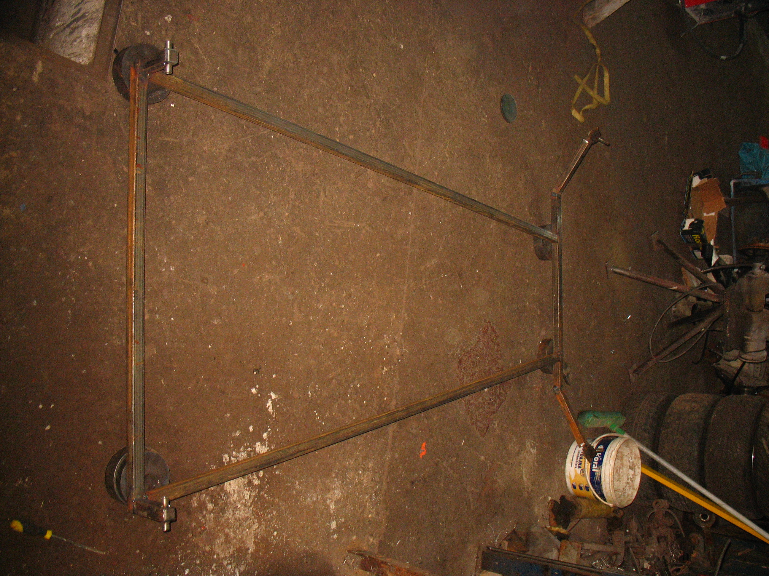

Ramka do ustawienia przedniego zawieszenia
Nigdy nie było okazji pokazać ramy mostu na podzespołach z forda scorpio z regulacją kątów
Będzie mały mod, za to efekt będzie duży :)

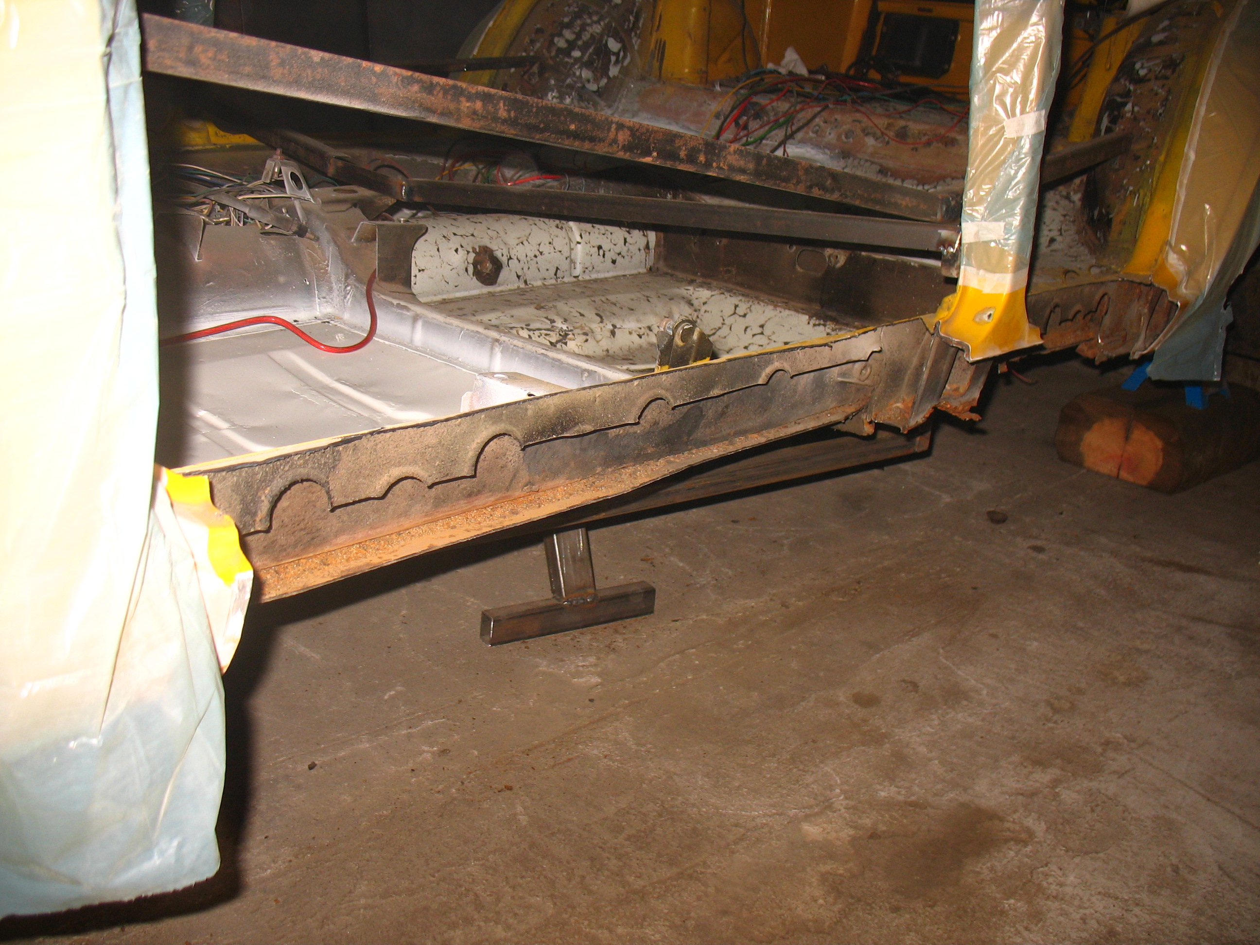

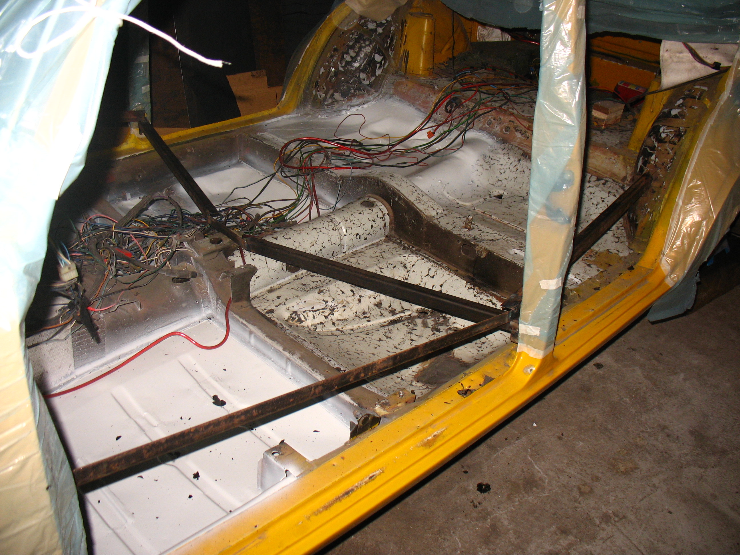

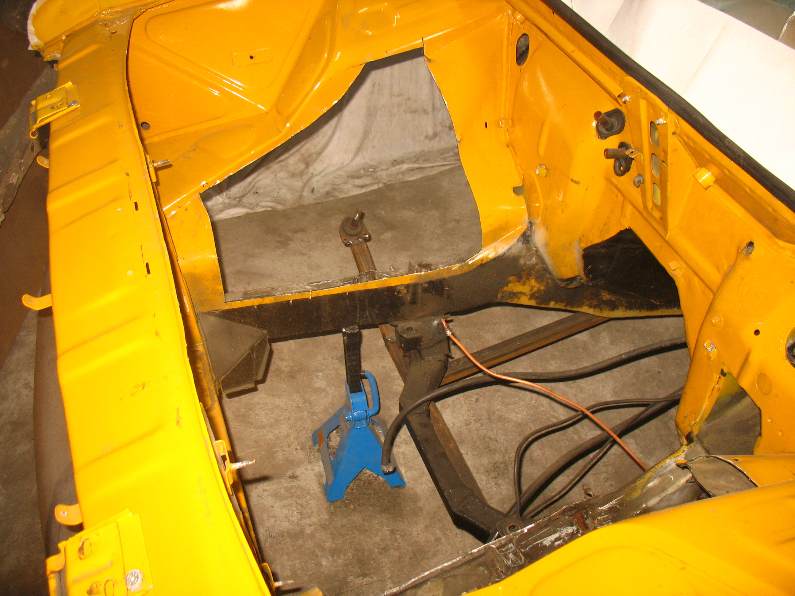

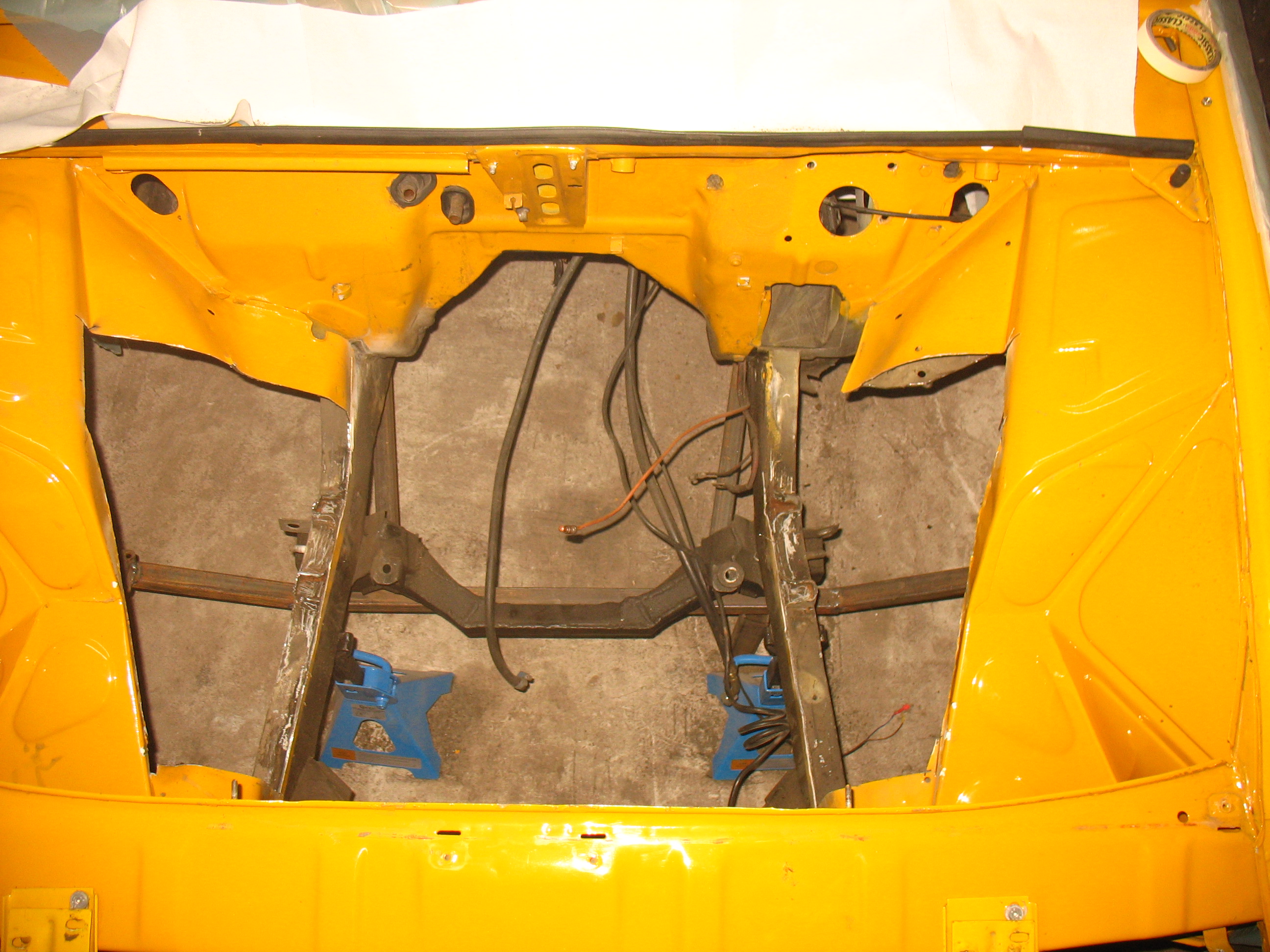

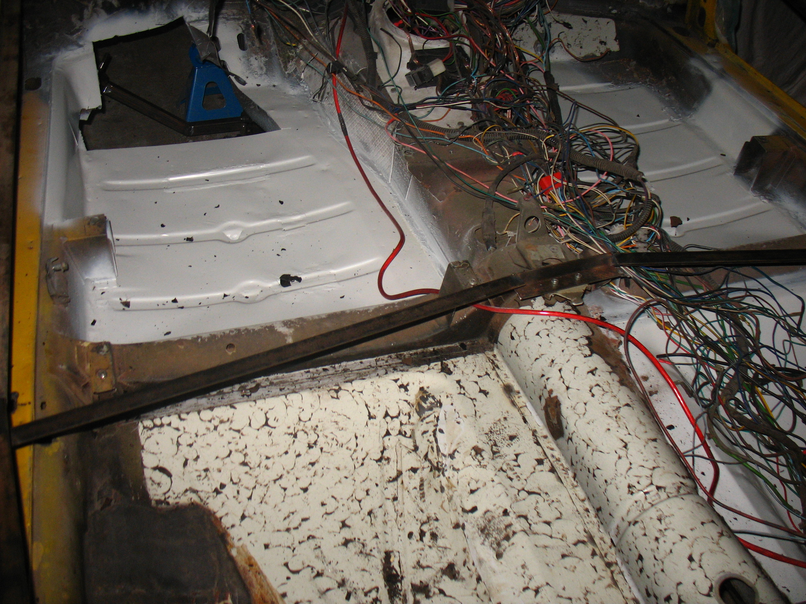

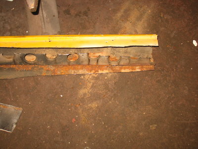

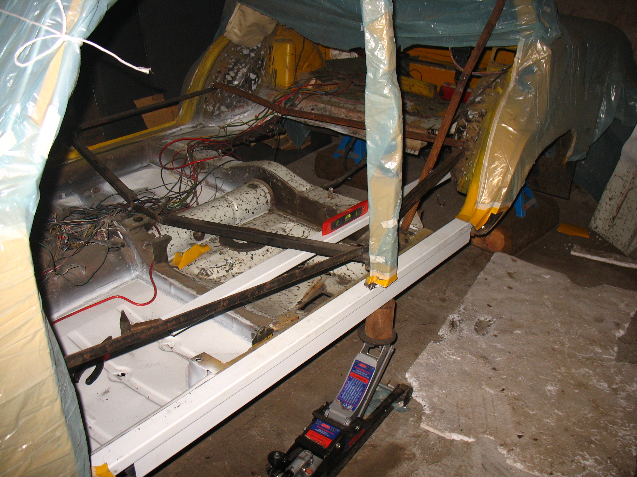

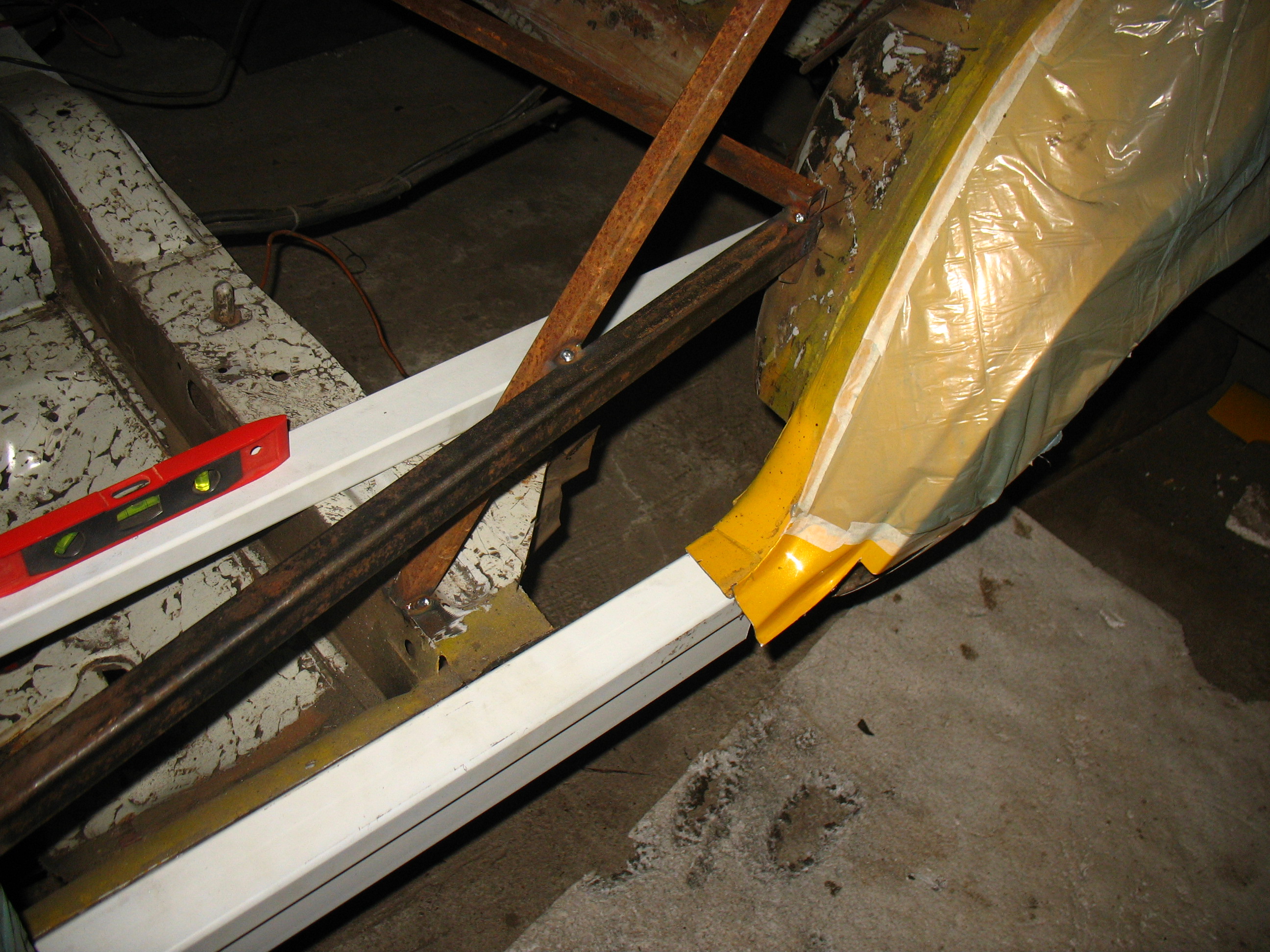

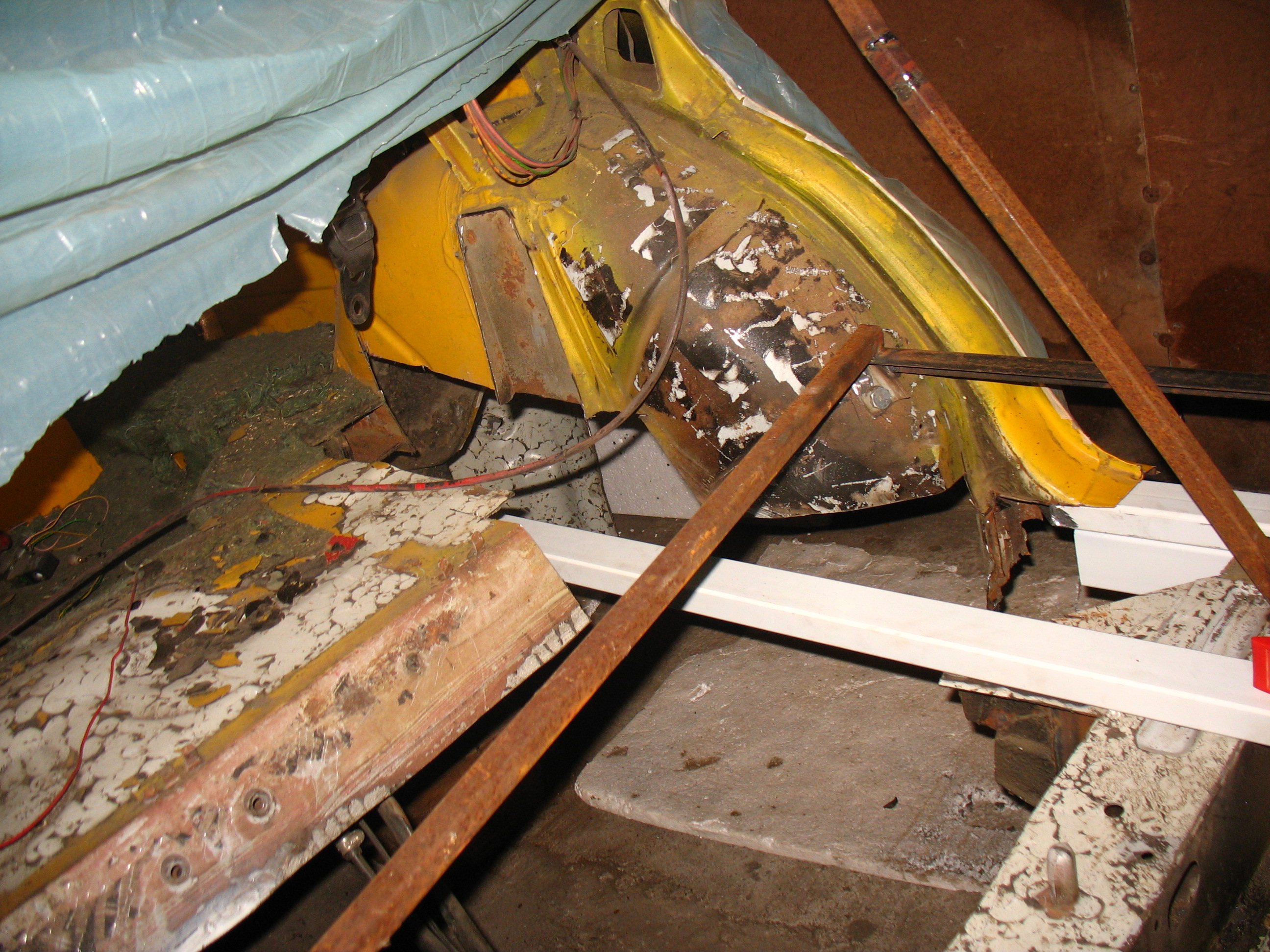

Ciecie, cięcie i szok...

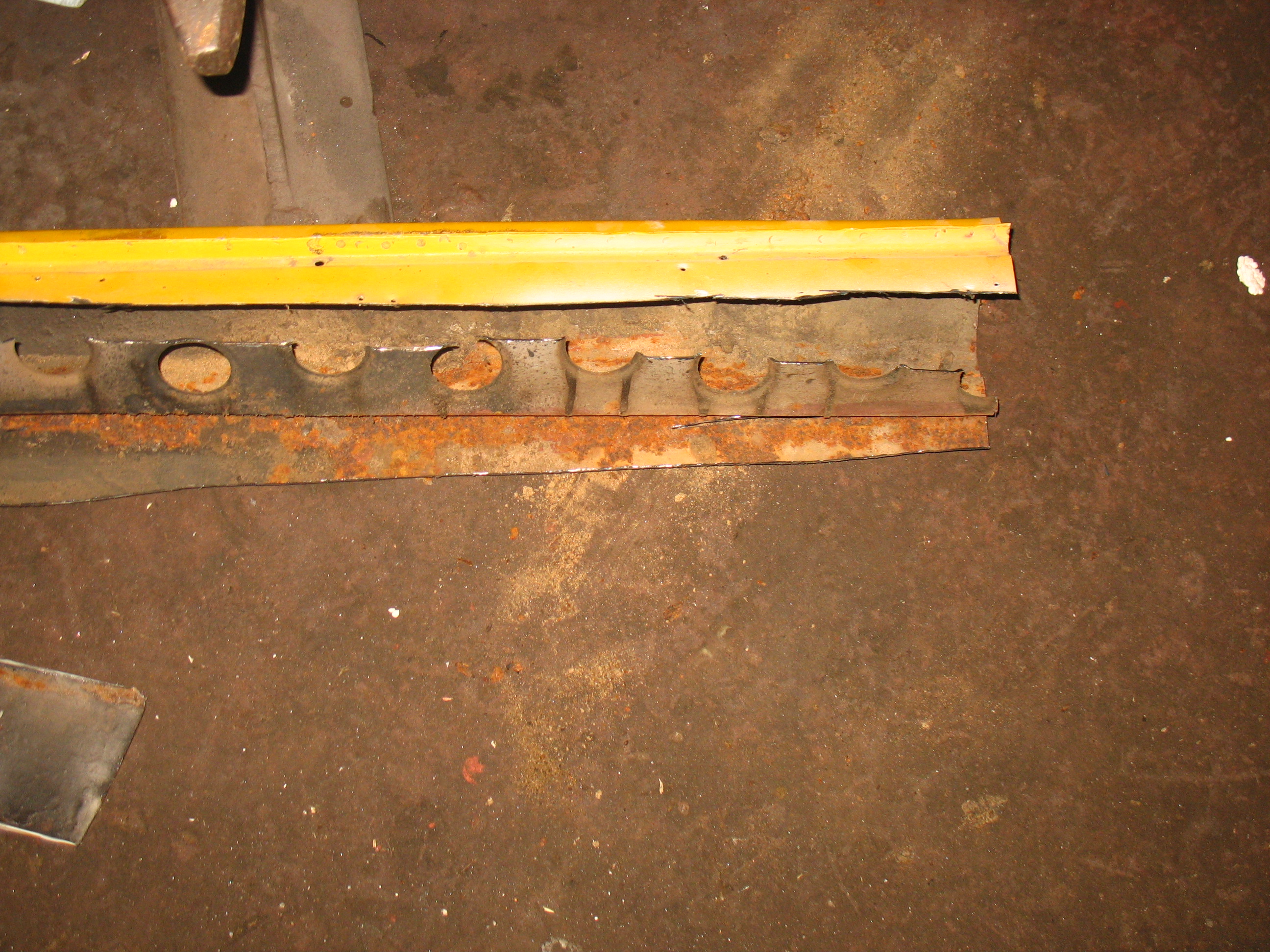

Próg wyciąłem prawie cały, ten zdrowszy
ruda wpieprza :(
Ale to wszystko a nawet wiecej zostanie jeszcze wyciąte doszczętnie, czyszczenie i wszelkiej maści zabezpieczenia antykorozycje powinny dać spokojny sen przez wiele lat :)

Oglądam ten świetnie zapowiadający się projekt i jak patrzę na te zdjęcia to pierwsze co mi się kojarzy z tych wycięć, że tu jakieś v6 z audi będzie, bądź v8 :D obym się nie mylił. Zawsze mi się marzy fiat w stylu audi rs 2.7t i nie powiem trochę mnie to kusi, ale też nie chciałbym zmarnować samochodu, ale za Twój projekt trzymam kciuki i podziwiam to co robisz :D

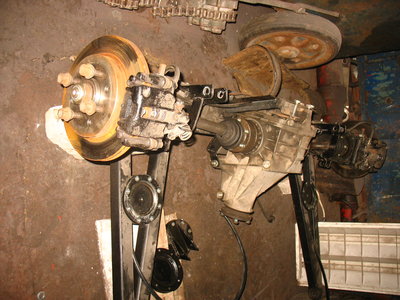

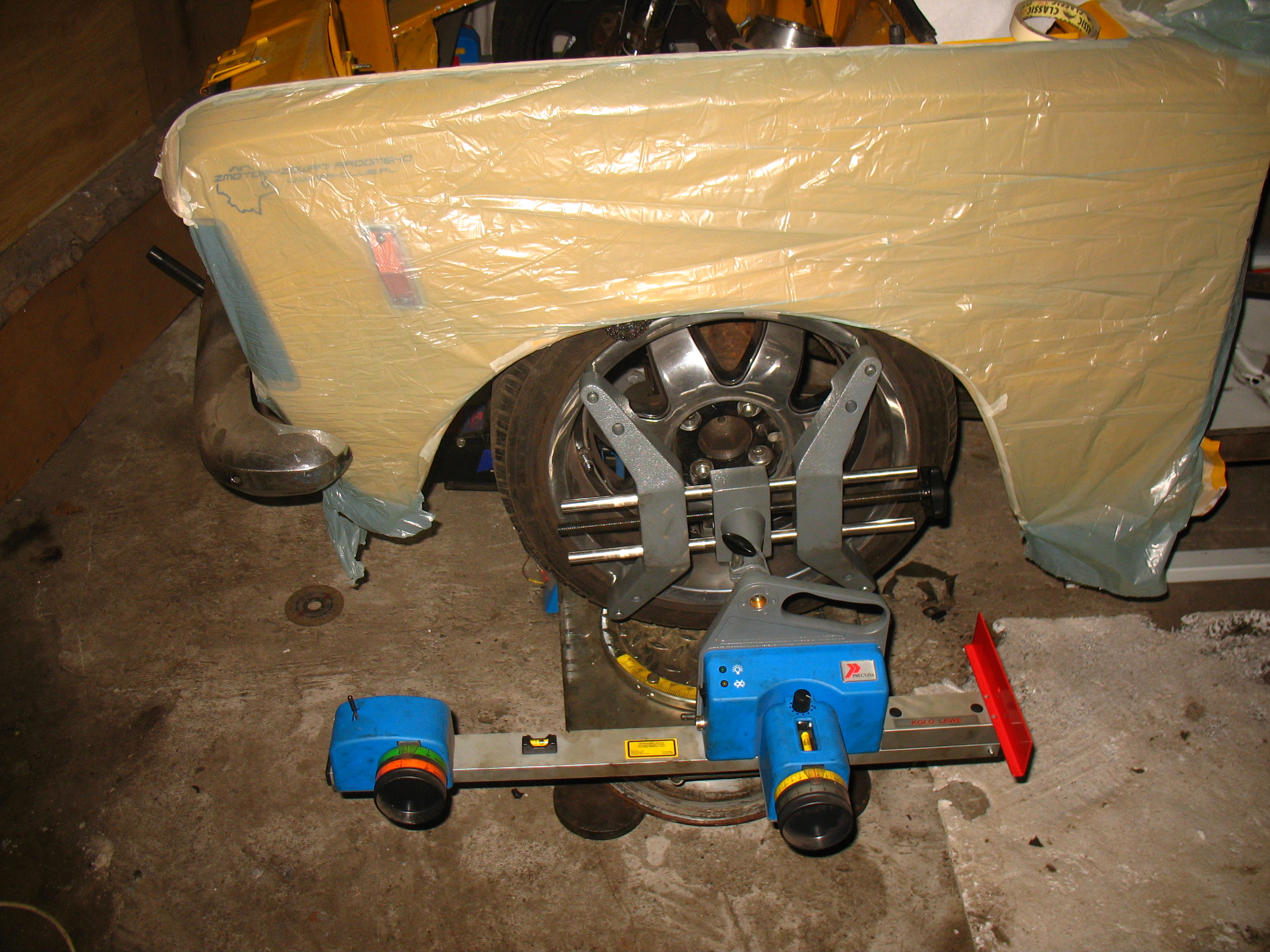

Czekam na kilka części od tokarza, lada dzień powinny być i będzie żmudne ustawianie przedniego zawieszenia

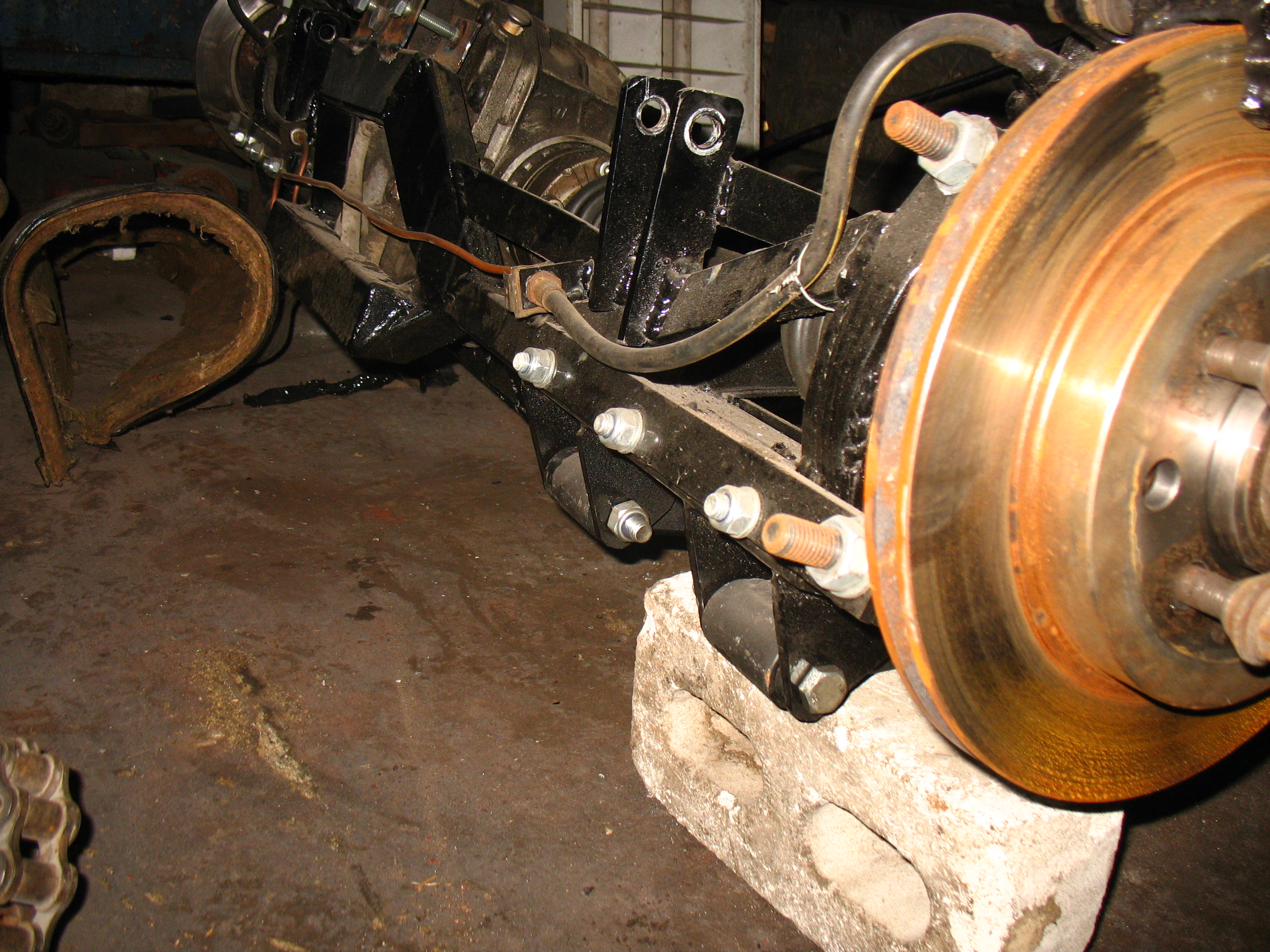

Postprzez ujban » 14 gru 2013, o 23:19
Precyzja musi być
3,5 kwsz oraz 3 kpk

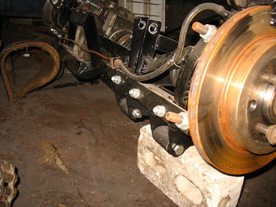

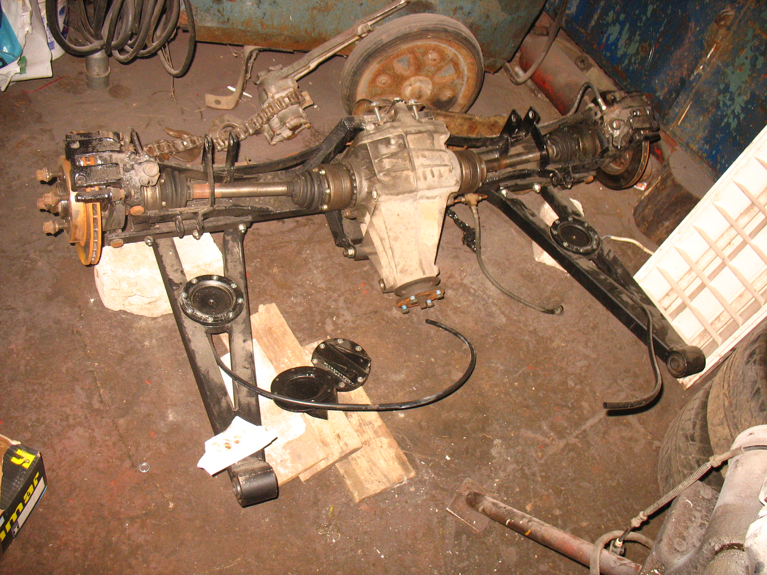

Z czego ten zawias ? Napisz coś więcej, wszyscy jesteśmy ciekawi . Ale hardkor jesteś :D
Postprzez ujban » 15 gru 2013, o 13:32
Więc tak
- wahacz
- amortyzator
- zwrotnica
- hamulec
pochodzą z forda scorpio mkIII (zwany wieloryb)
Górna gumowa poduszka z łożyskiem pochodzi z golfa III
kielich robiony z blachy 3mm, górna miska w którą wchodzi gumowa poduszka została wytoczona z krążka stalowego
Pod autem zrobiłem rame która trzyma odległość osi i przekątne, przykręcona jest do mocowań resorów, po jej założeniu okazało się ze auto jest całkiem proste, róznica między swożniami zwrotnic a błotnikami wynosiła około 1,5mm

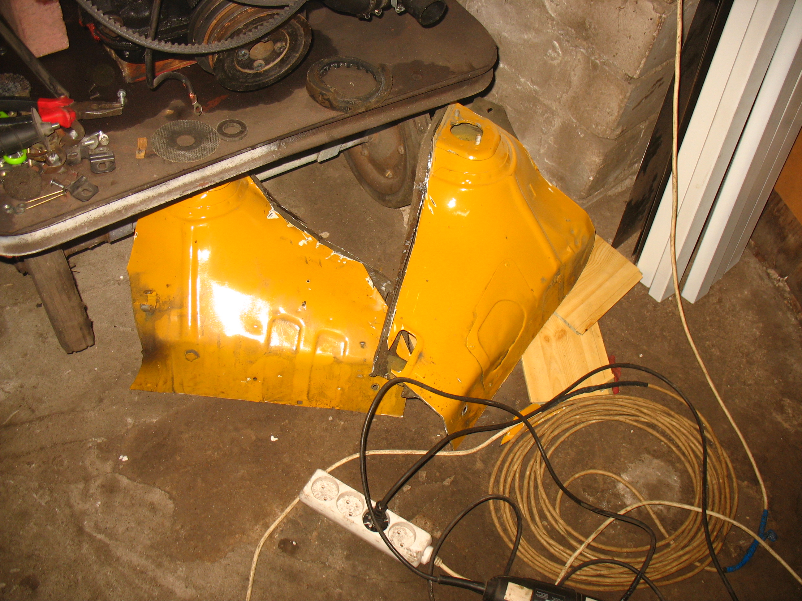

Cięcia mnóstwo, tarcze licze paczkami :D zanim przyłoże się do cięcia trzeba się zastanowić 10 razy czy cała konstrukcja nie przestawi się
