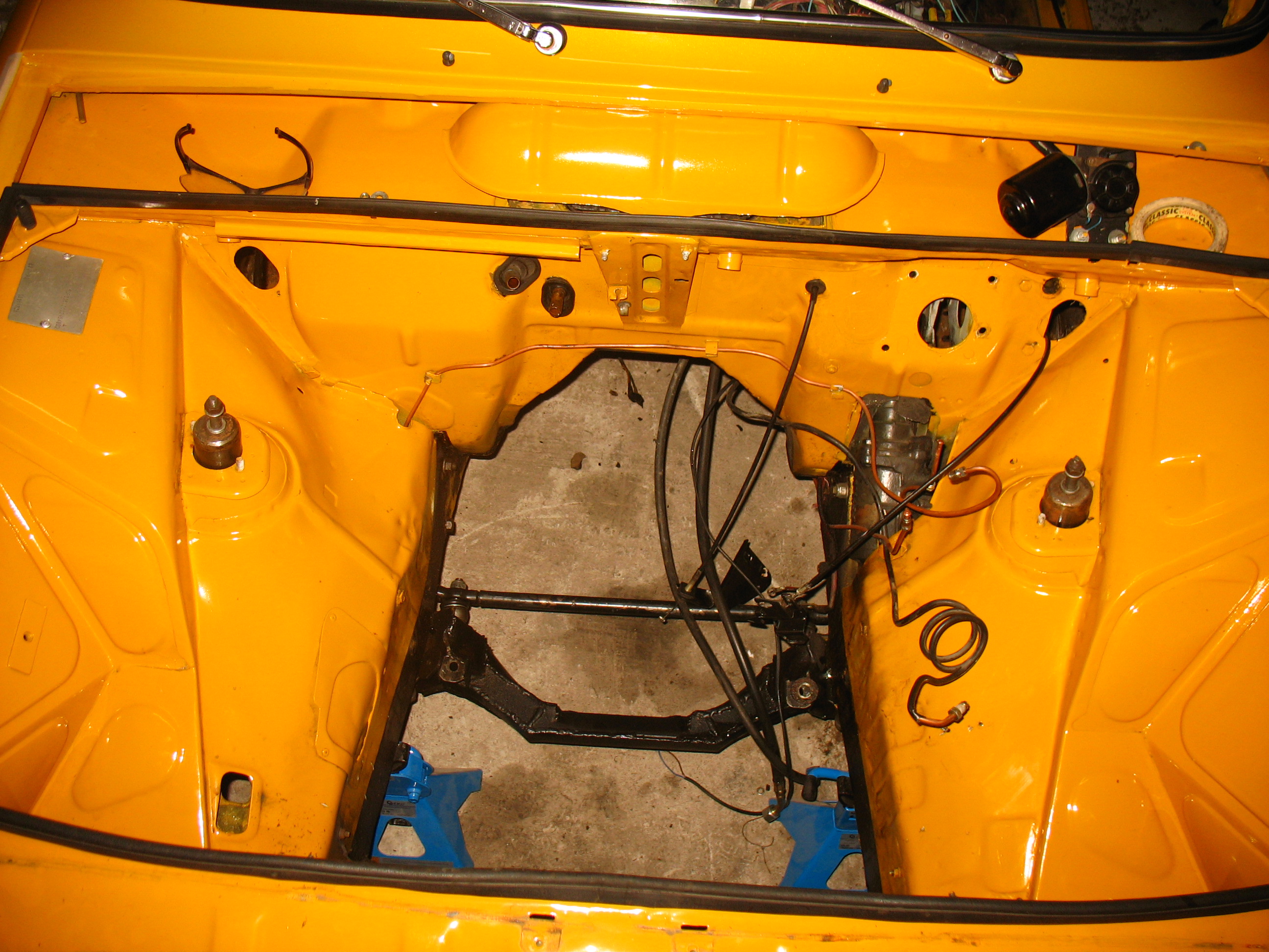

Jest pełny plan modyfikacji Fiata.
- rama nośna
- zawieszenie przód z hamulcami ze scorpio mkIII (wieloryb)
- przebudowa tylnego zawieszenia aby zejść niżej (cięcie podłogi itp)
- nowa,wydajniejsza chłodnica
- air z dużą ilością powietrza, większe zawory

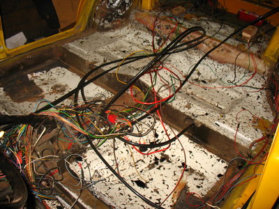

Fiat rozbebeszony, czeka na części, miały być w czwartek :| Tak to bym już coś pociął

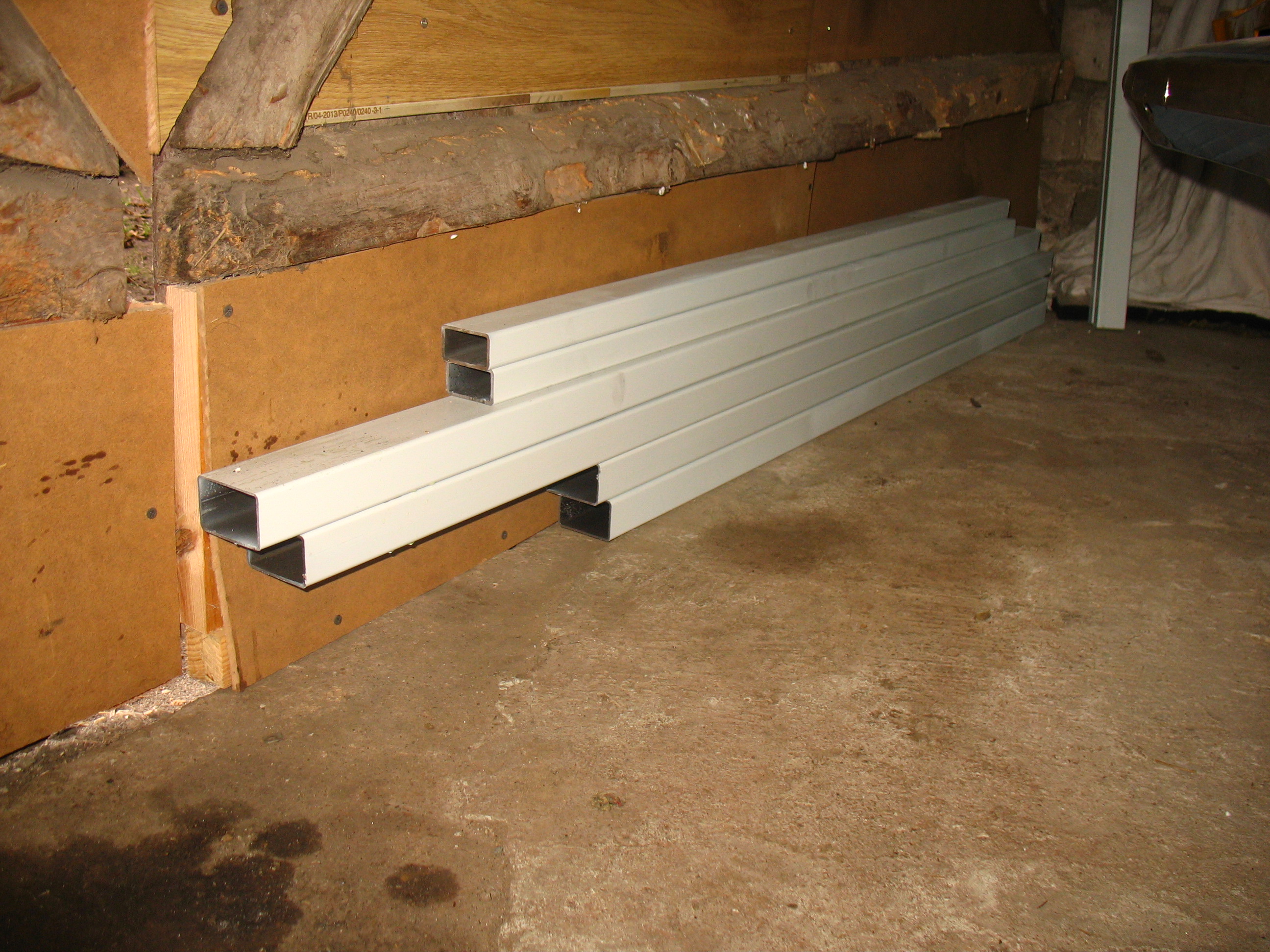

Profile kupione, wyczyszczone włosami murzyna i wymyte nitrem, pokryte epoksydem.

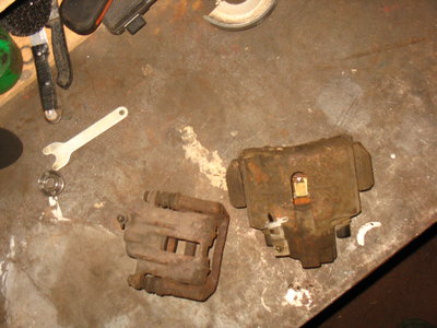

Zaciski są, bedzie tarcza 260mm wentylowana
Takie porównanie do zacisku z poloneza luka's

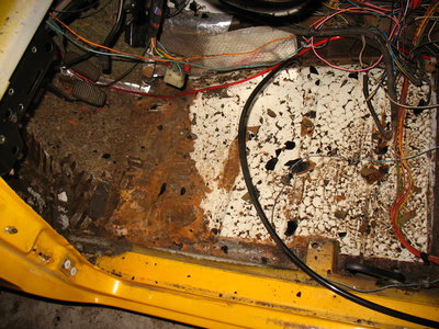

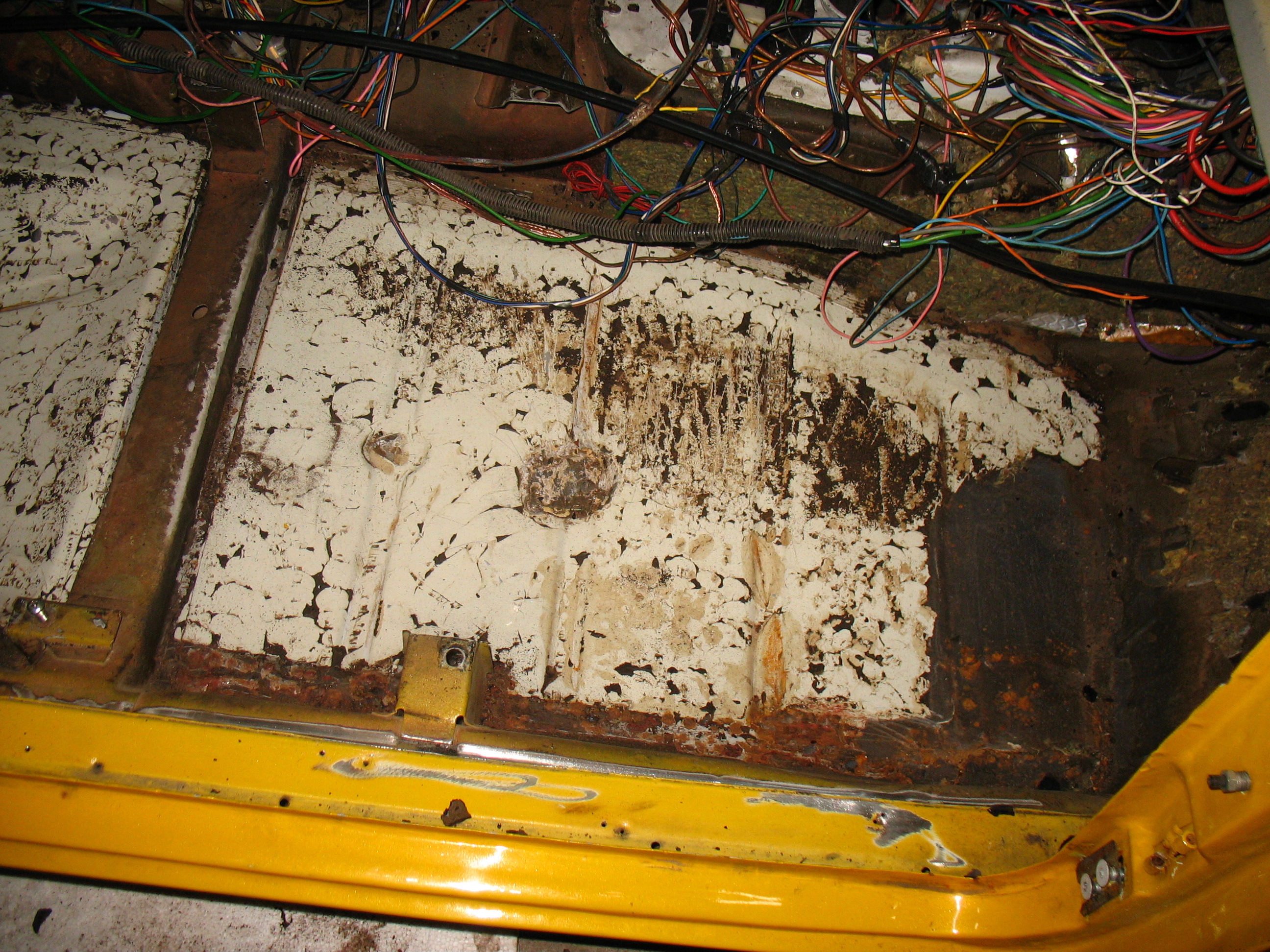

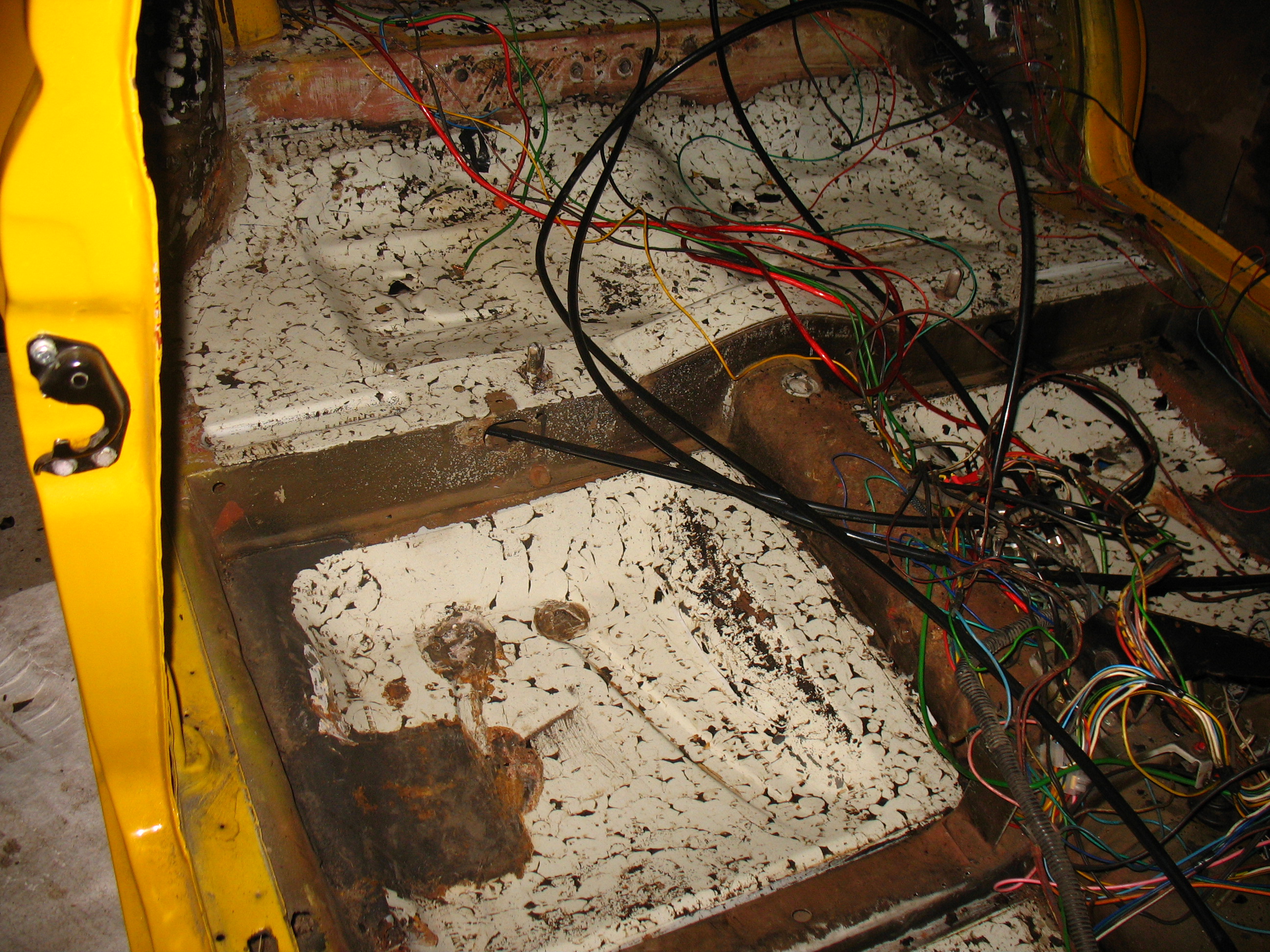

Widzę początki rdzy na podłodze i pewnie z drugiej strony też jest rdza ;)
Tak się spytam jak te śruby mocujące drzwi rozkręciłeś bo mojej nie chcą puścić ?
Serwo inne zakładasz ?
Postprzez ujban » 17 lis 2013, o 20:22
No troche rdzy sie pokazalo po zerwaniu warstwy bitumicznej i ten kawalek pod nogami kierowcy wymienie, reszta zdrowa. Serwo i pompe hamulcową mam z pn + mysle ze pociagnie wieksze hamulce. Beda robione nowe gniazda na kolumne mcperson z forda i od tego elementu az do tylnych podluznic (wlacznie) bedzie podwojny profil, jeden nad drugim plus blacha plaska w miejscu gdzie idzie uszczelka drzwi. Po takim wzmocnieniu bedzie mozna dach usunac :D
