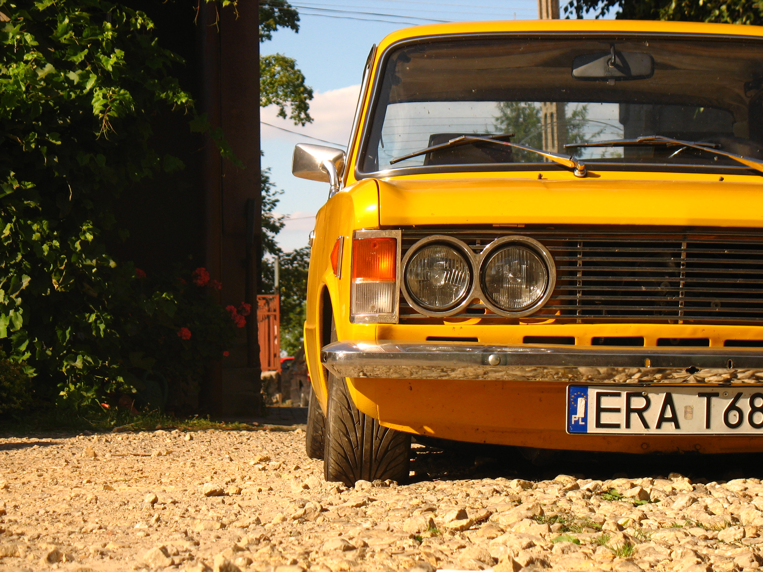

Negatyw będzie stały czy zależny od wysokości?
Postprzez ujban » 2 wrz 2013, o 23:54
Niestety stały, na podniesionym wygląda bardzo kulawo z max negatywem

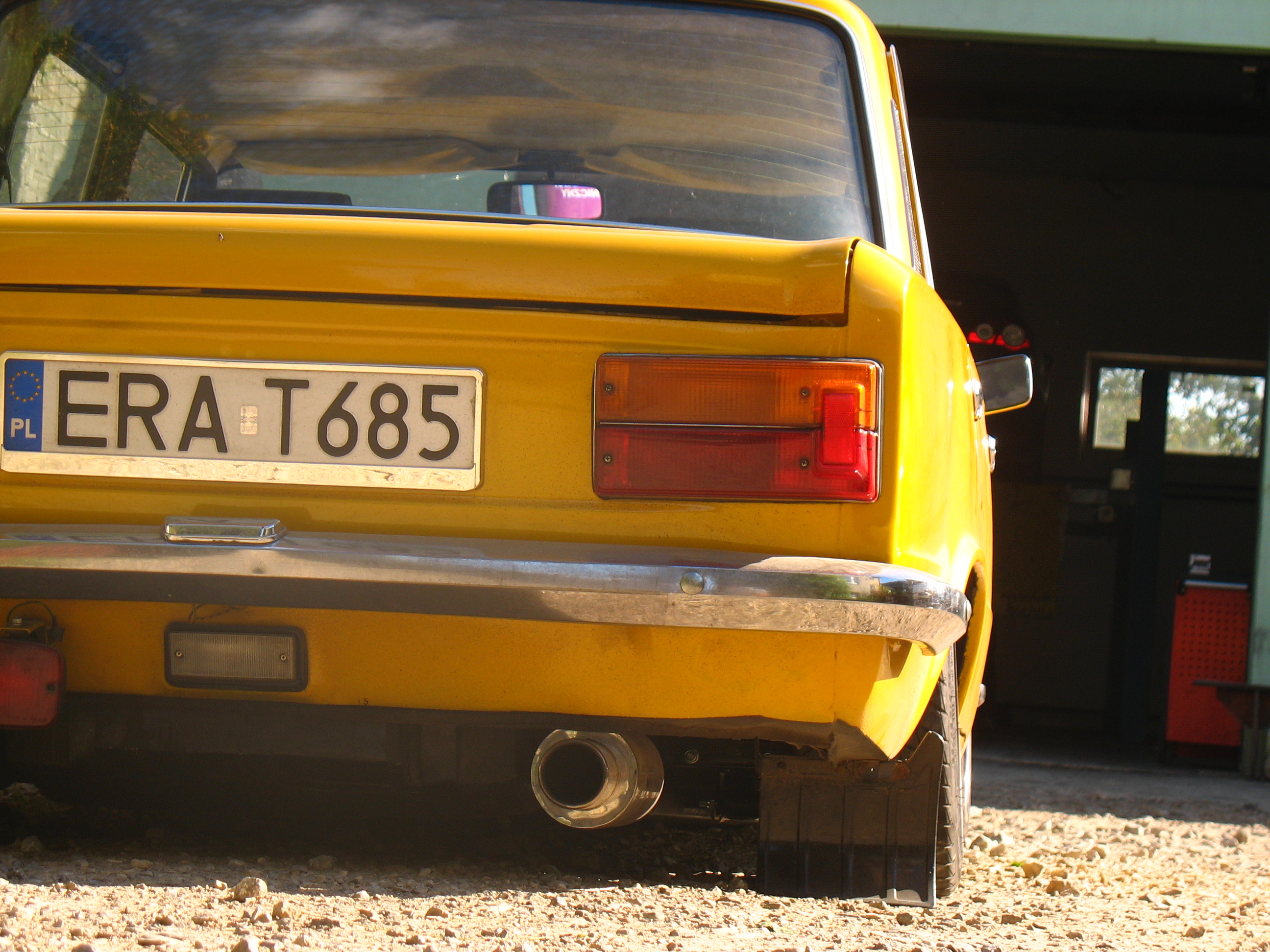

Jest negatyw :)
Tył 5,5
przód 4,5 (na glebie) (do jazdy 1,8)

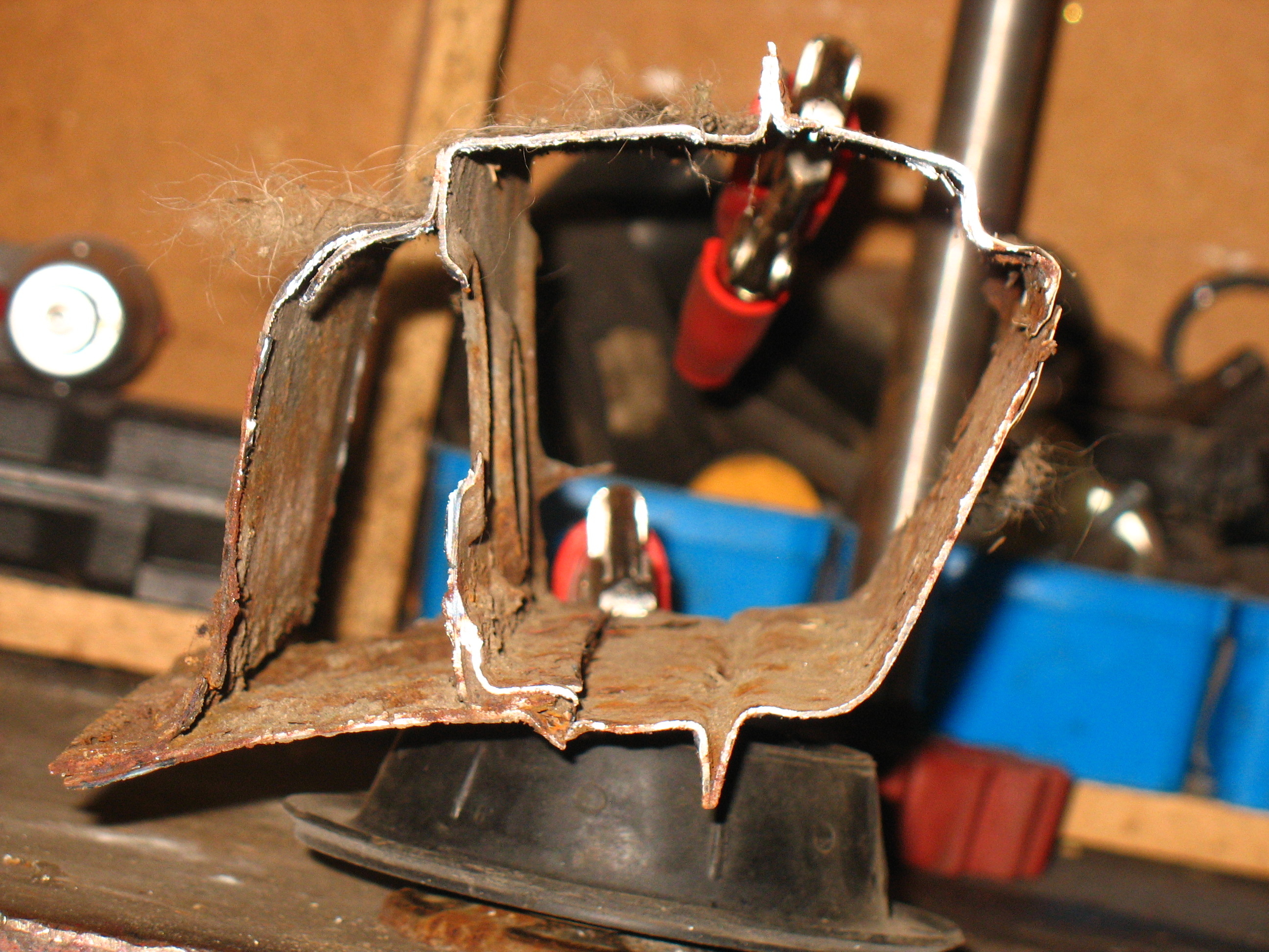

Jestem pod wielkim wrażeniem przeróbek. Tak się zastanawiam, jak byś mógł wzmocnić nadwozie nie zwiększając za mocno jego masy i nie kosztując się zbyt mocno. Myślę, że modyfikacja wnętrz progów przy okazji ich naprawy to trafiony pomysł. Gdybyś płaszcz progu wydłużył w stronę ziemii o jakiś 1 cm to masa nie wzrosłaby a sztywność zapewne podniosła by się. Oczywiście należałoby taki próg samemu dorobić. No i w środku porządne wzmocnienie ale z dobrze wyprofilowanej blachy a nie rury (no chyba, że chcesz klatkę montować).

Postprzez ujban » 25 paź 2013, o 21:37
Spokojnie, zaden pociąg sie nie wykoleii. Ze starego fiata wycialem pozostalosc progu aby zbadac przekroj poprzecznytego elementu. Pozniej wstawie fote jak to wywyglada w oryginale.
Chce cos wiecej niz miec "sztywne" auto. Pojdzie profil ciekocsienny od tylnych podluznic przez progi, przedni slupek do przedniego zawieszenia oraz bedzie to polaczone pod tylna kanapą aby lewa i prawa strona byla połączona.
Smialo bedzie mozna to nazwac ramą.
Na chwile obecna zbieram kilka sprzetow do warsztatu i troche kasy bo nie tylko rame chce zrobic :)
Patrząc od prawej kolejno są warstwy:
-próg zewnętrzny (element który widać z zewnątrz)
-wzmocnienie wewnętrzne (blacha tłoczona z dziurami)
-(podejrzewam) kawałek podłogi
-(na dole) podroże
wszystkie elementy mają grubość nie większą nic 1mm, widać gołym okiem ze przestrzeń między wzmocnieniem wewnetrznym a częścią zewnętrzną jest dość spora, dlatego Nasze auta mają wiotką konstrukcje
Lekarstwem dla tych co chcą troche, podkreślam TROCHE wzmocninc progi jest wstawienie blachy tłoczonej z dziurami czyli wzmocnienia wewnętrznego w miejsce łączenia progu zewntrznego z resztą elementów czyli patrząc z lini prostej od krawedzi gdzie kładzie się uszczelke drzwi do dolnej krawędzi progu, to da znaczne wzmocnienie w tej czesci karoserii
