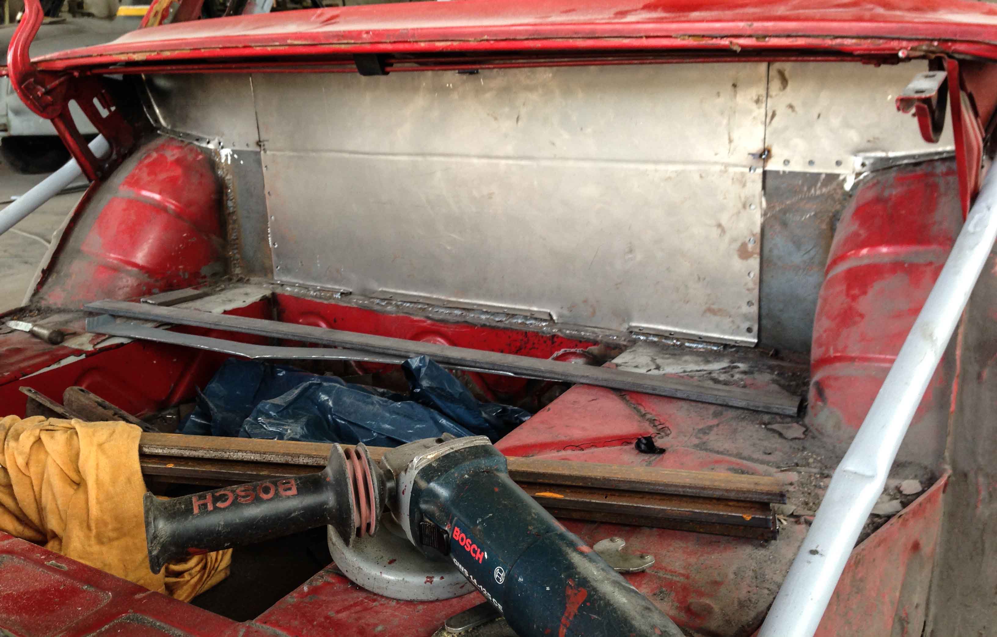

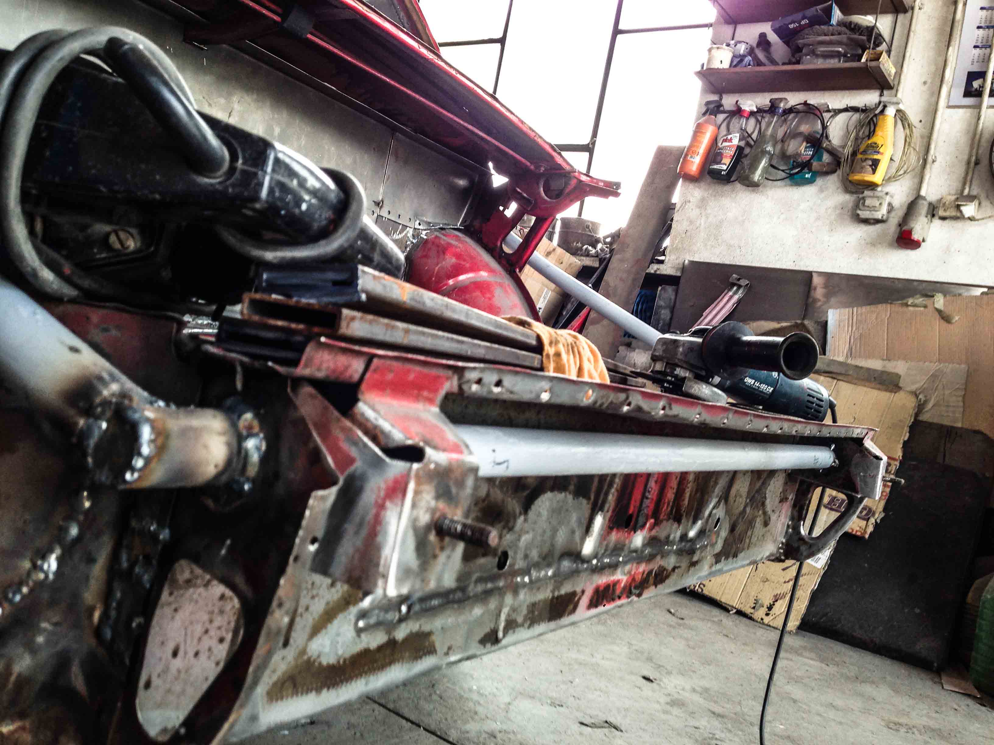

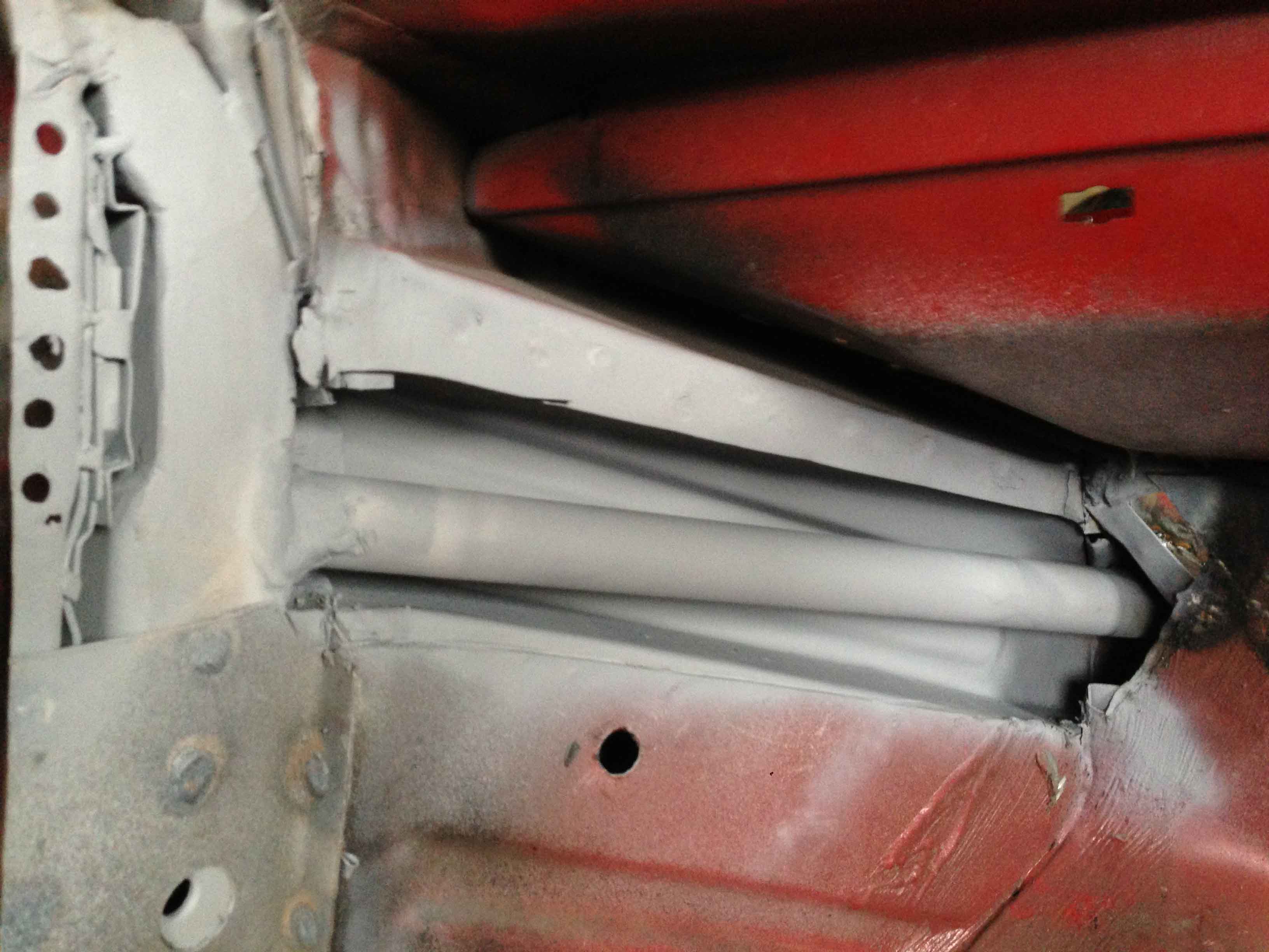

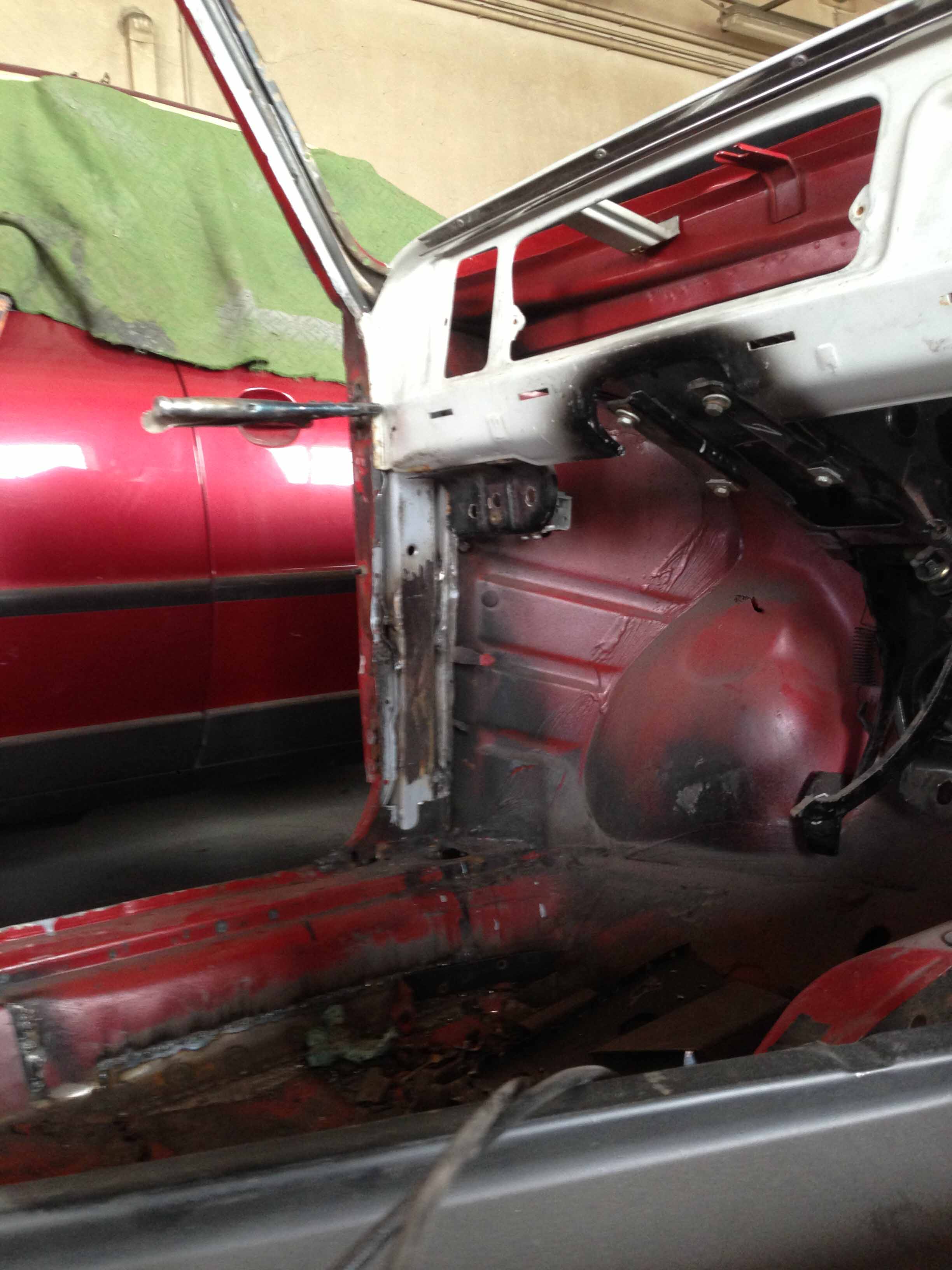

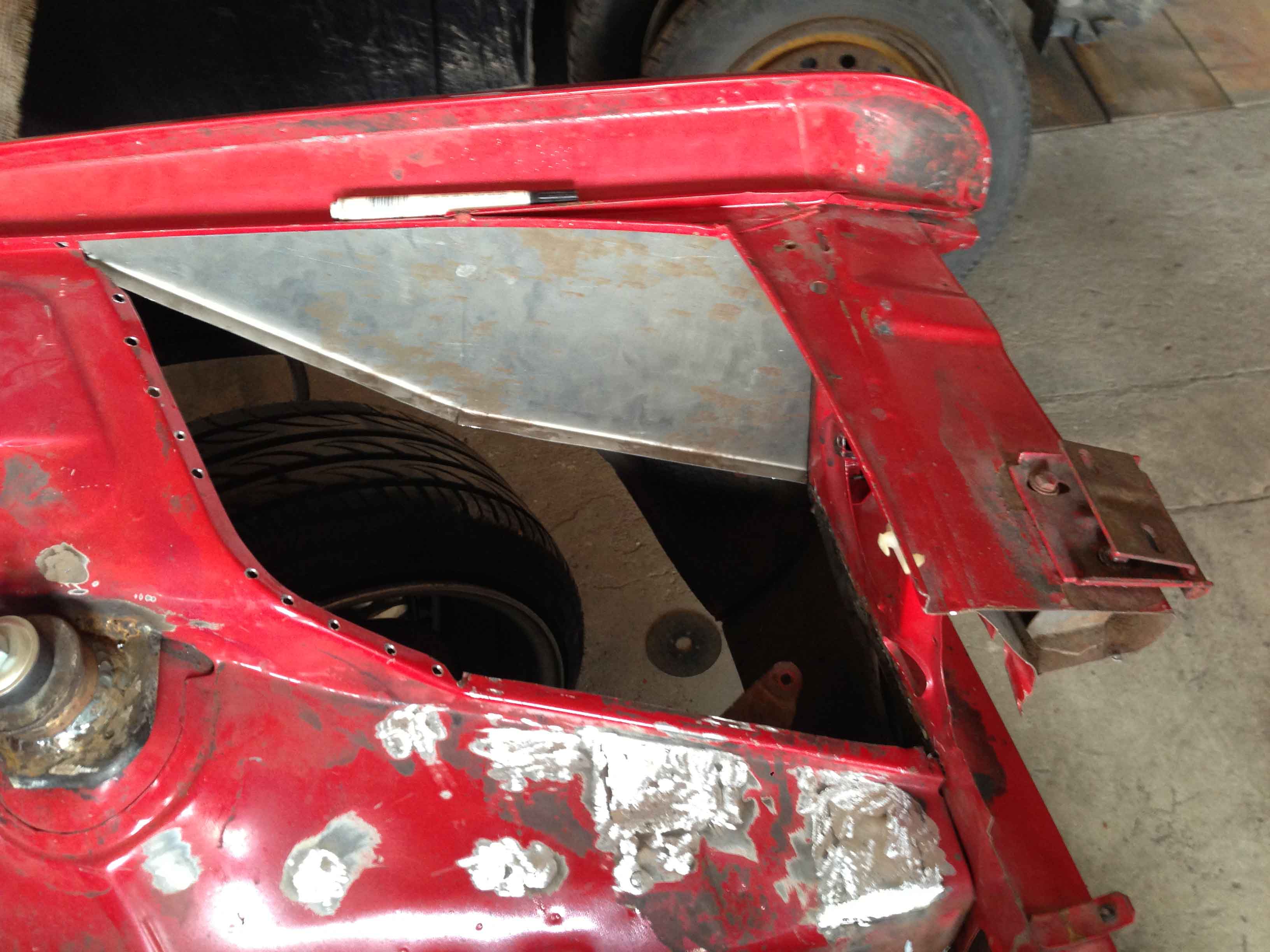

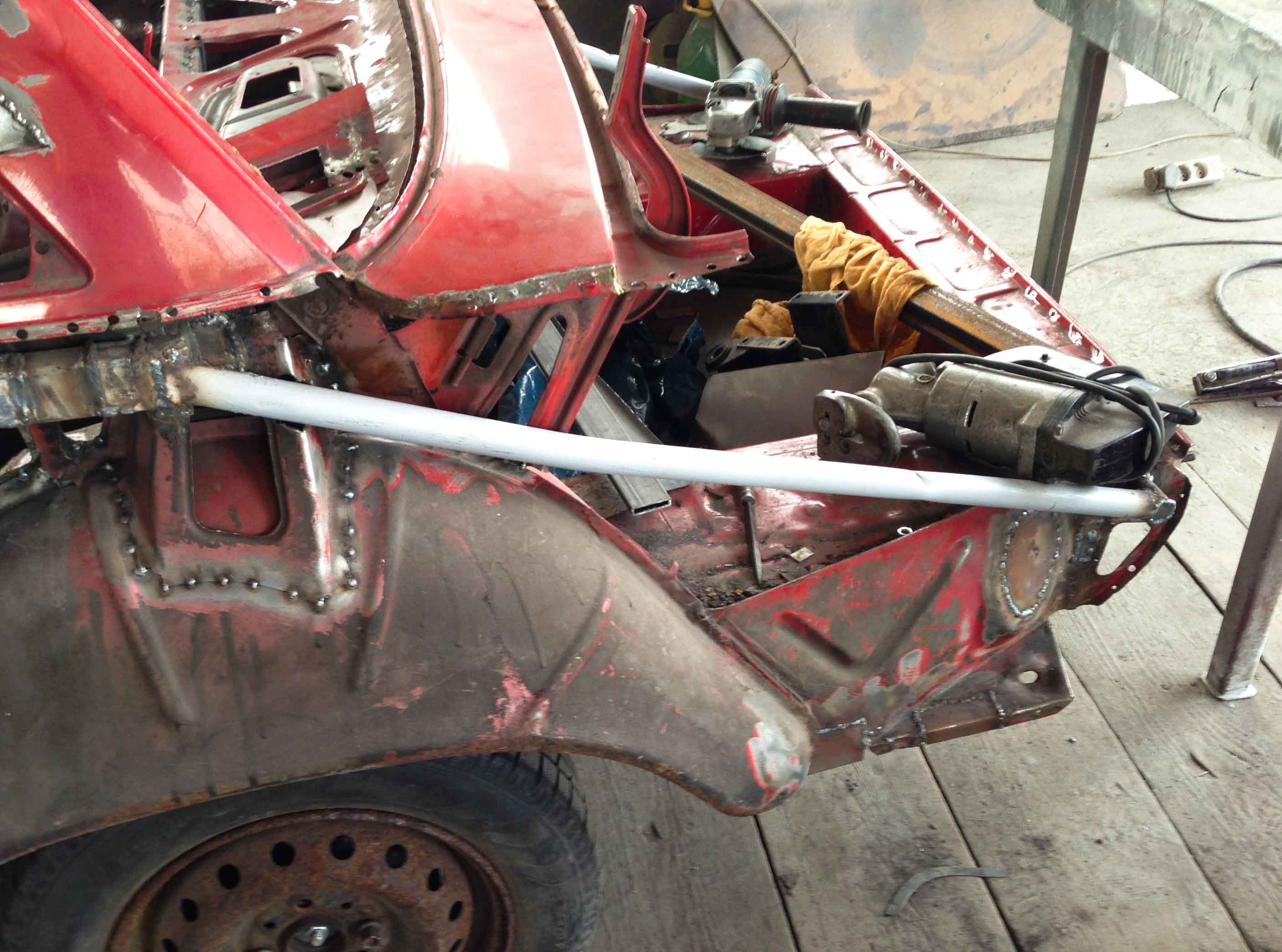

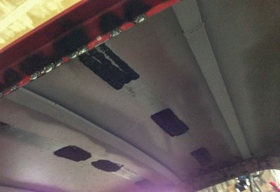

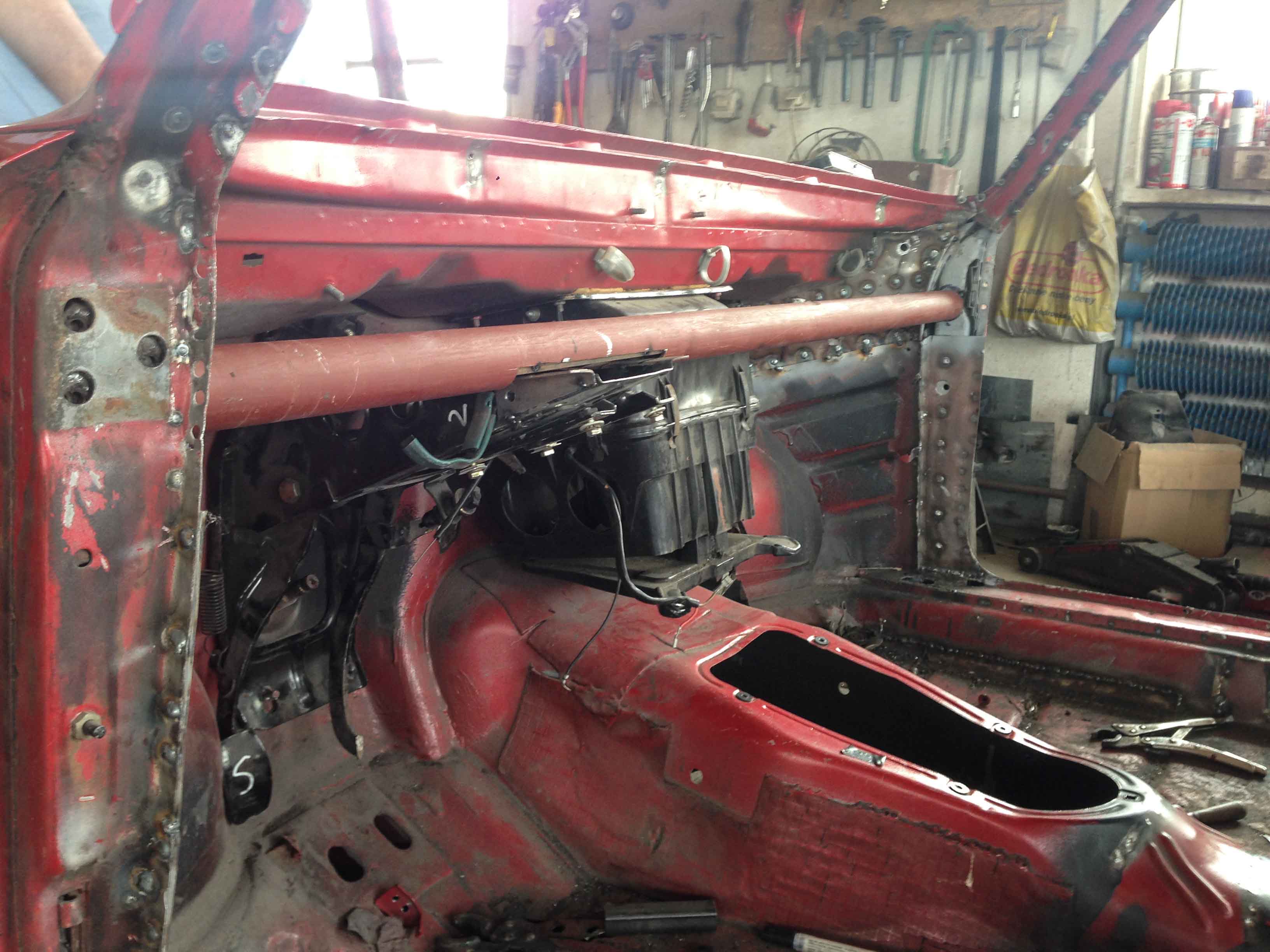

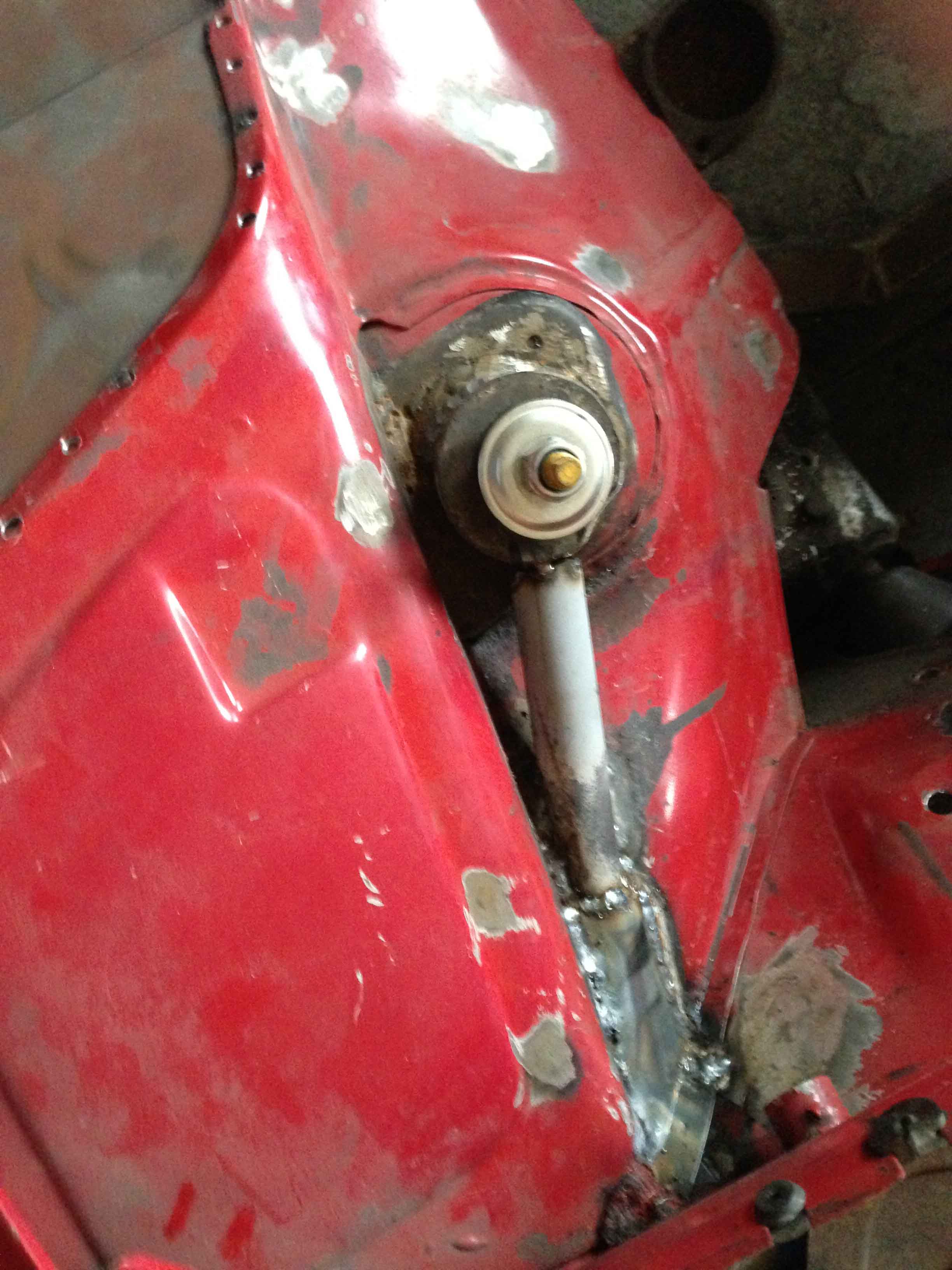

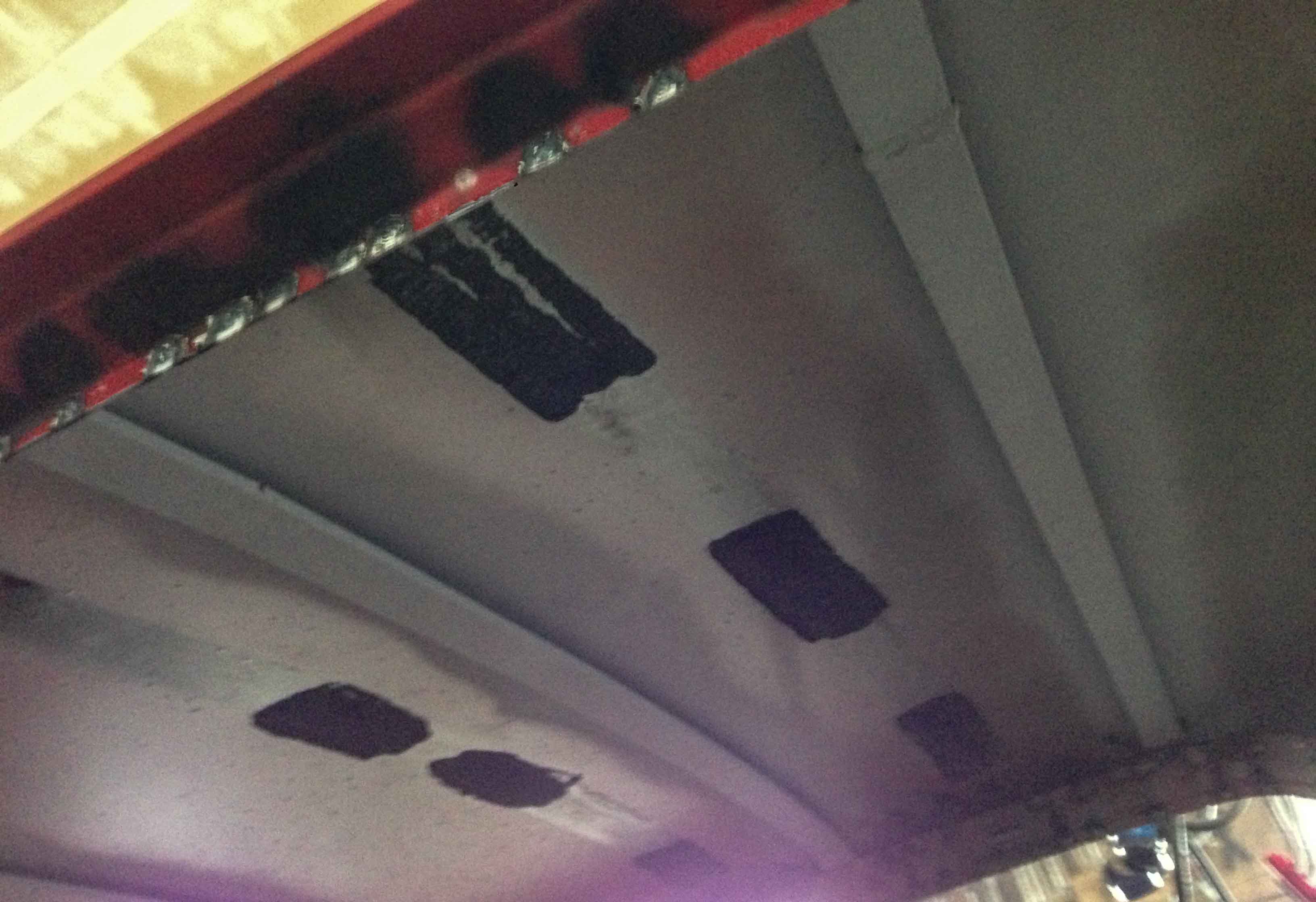

Postprzez yamp » 23 cze 2013, o 20:34
Pako , kilka szpiegowskich fot :D
To jest stan z przed 1-2 miesięcy , auto jest już prawie poskładane , zmiana polegała na wzmocnieniu tak budy żeby nie było widać z zewnątrz , blacharz miał co robić i wiem że to kupa roboty , teraz męczy się nad składaniem wszystkiego , bo ściągniecie budy klatką trochę pozmieniało proporcje :D ale jest sztywny teraz bardzo, kielichy przednie i tylne połączone podłoga w progach i dach usztywniony , w słupki też wspawane stalowe rurki.
Postprzez Masa » 23 cze 2013, o 22:41
no słyszałem od samego wykonującego jaki zakres prac i przyznaję że naprawde pełna profeska- niejedno auto wyższej klasy nie jest przerabiane na takim poziomie.

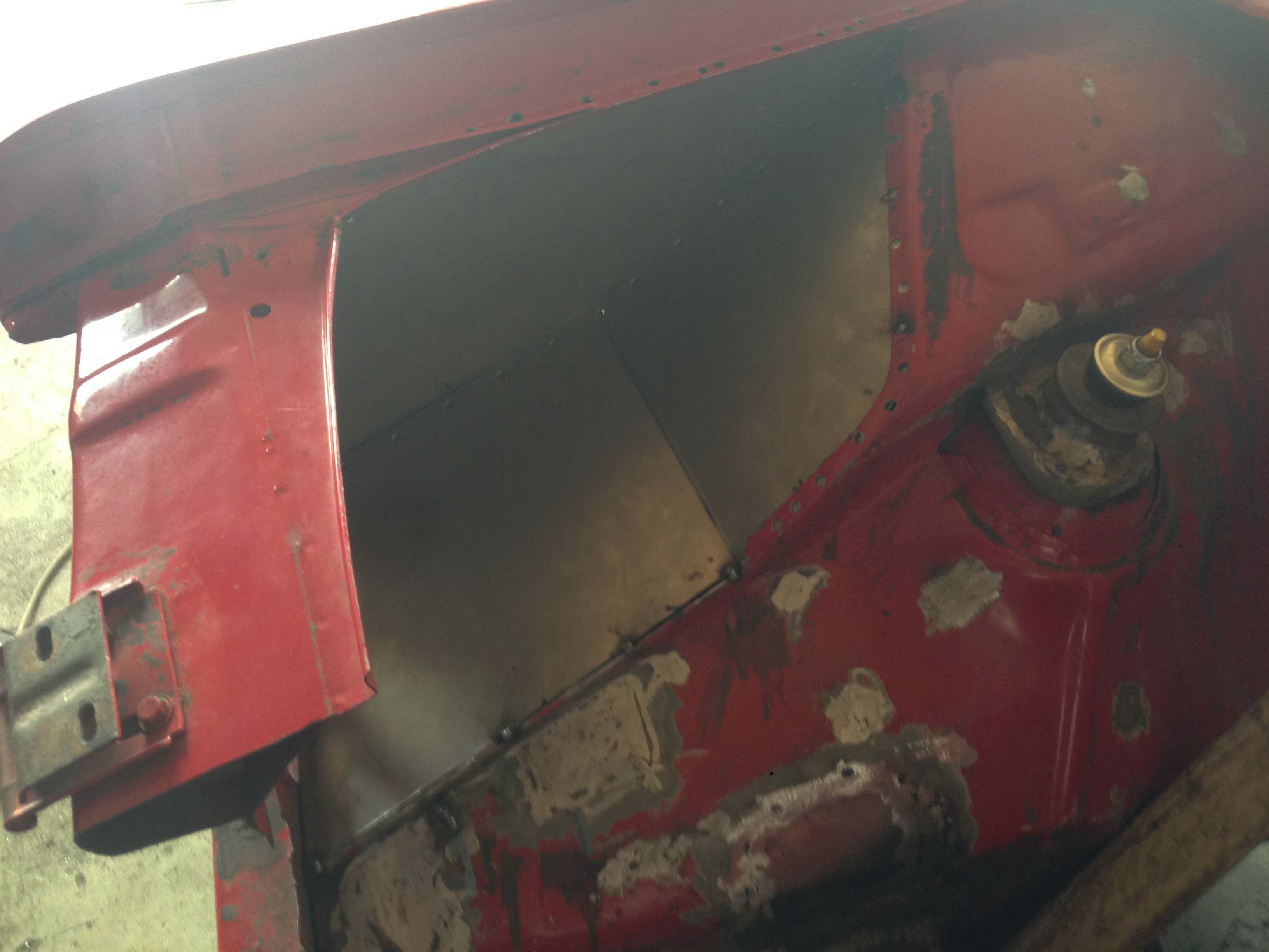

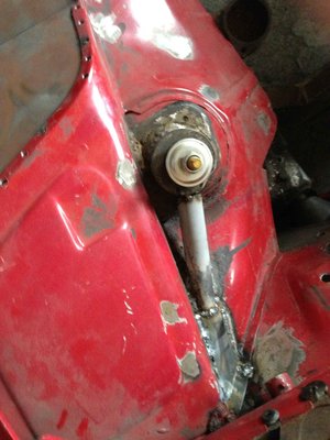

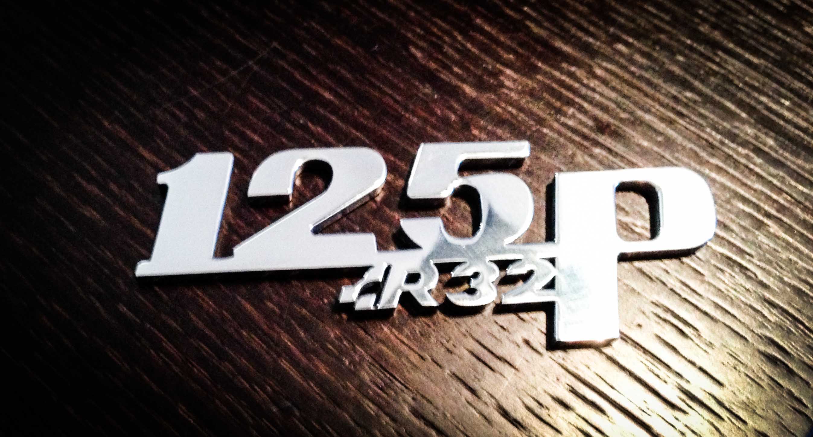

Postprzez yamp » 27 cze 2013, o 19:58
Taki mały detal :
Postprzez Tomek1985 » 27 cze 2013, o 22:49
No no widać, że dużo prac idzie do przodu, a ten smaczek w formie znaczka cud miód :D
Sekret tkwi w szczegółach :D
