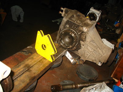

Postprzez ujban » 23 lip 2013, o 22:36

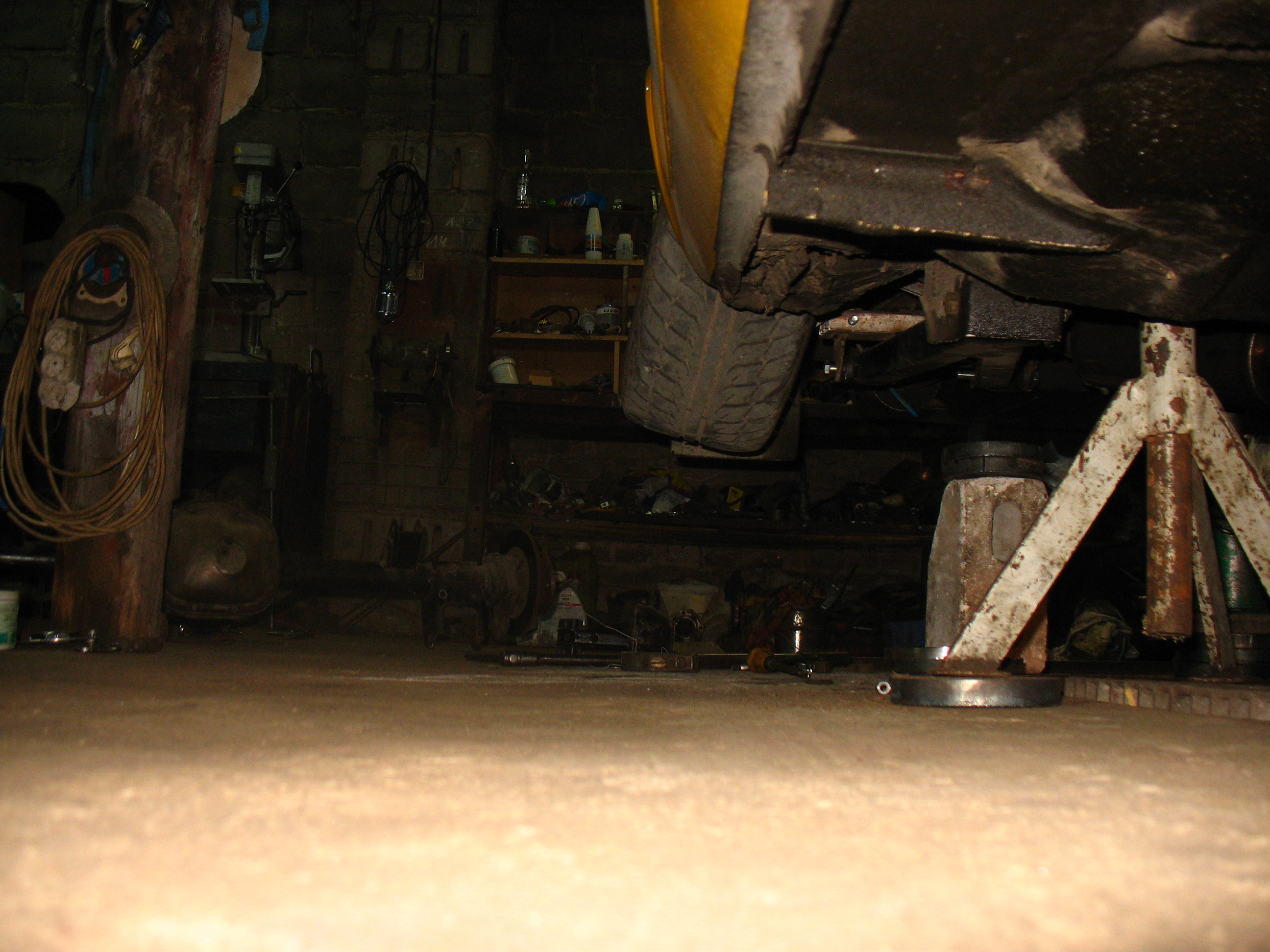

Coś jest na rzeczy
Do montażu w aucie jeszcze długa droga

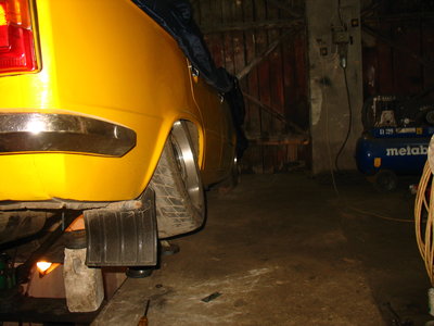

Po dlugim czasie przerwy przez żniwa i air mercedesa nadszedł czas na Fiata :)
Coś jest na rzeczy :)

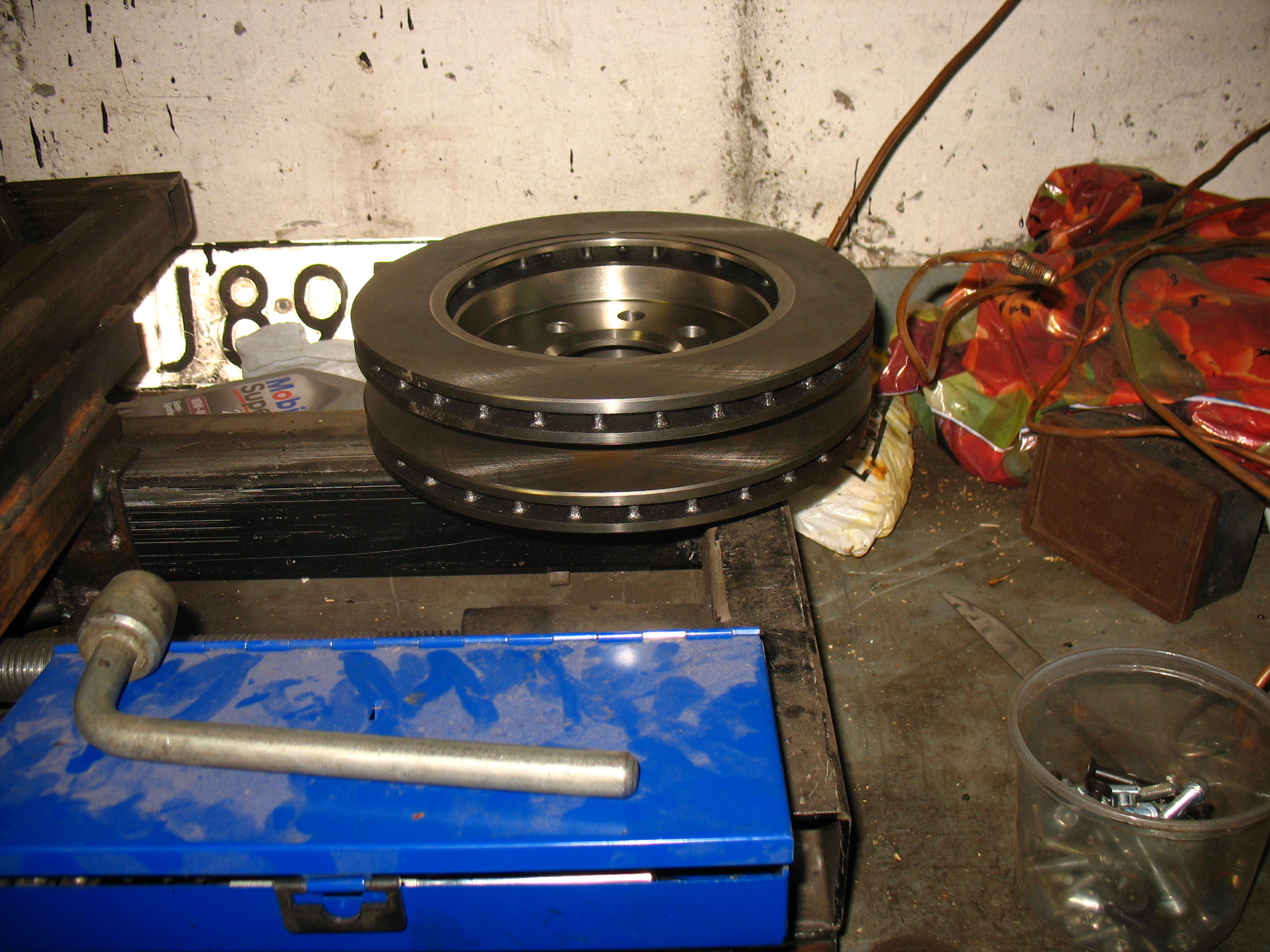

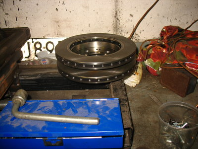

Negatyw max, więcej już robi się ciasno. Oczywiscie jest regulacja kata :)
tarcze wentylowane 253mm :twisted:

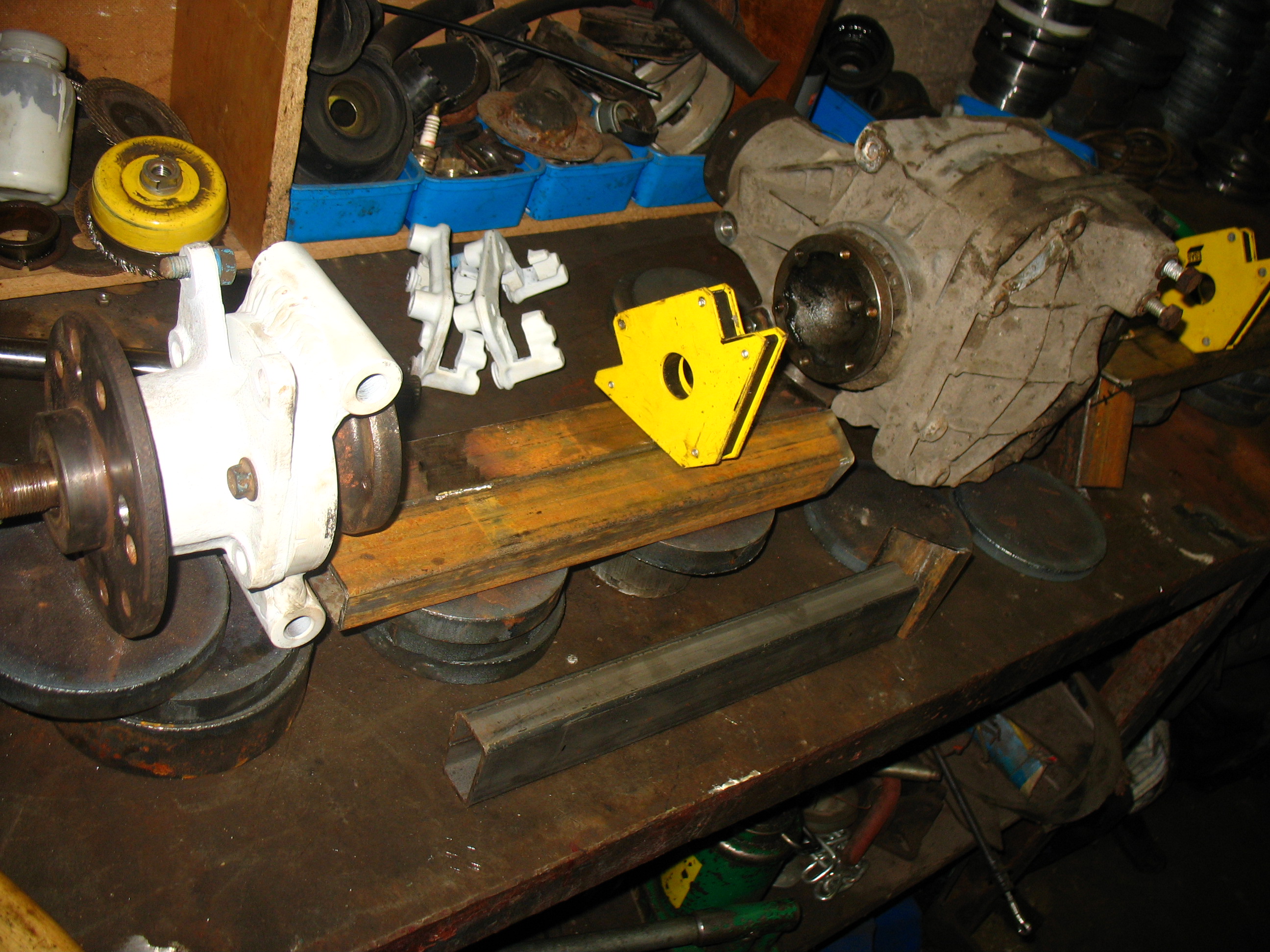

jakie zaciski tam upchnąłeś że te tarcze dajesz :shock:
1500 na Fazie i poszaleć da się :)
Ivory
Posty: 29
Dołączył(a): 19 maja 2013, o 10:18
Lokalizacja: Bielsko-Biała
Postprzez ujban » 1 wrz 2013, o 11:05
Zaciski z forda scorpio, 42mm tłoczek. Dla porównania tłoczek zacisku z przodu ma 48mm
