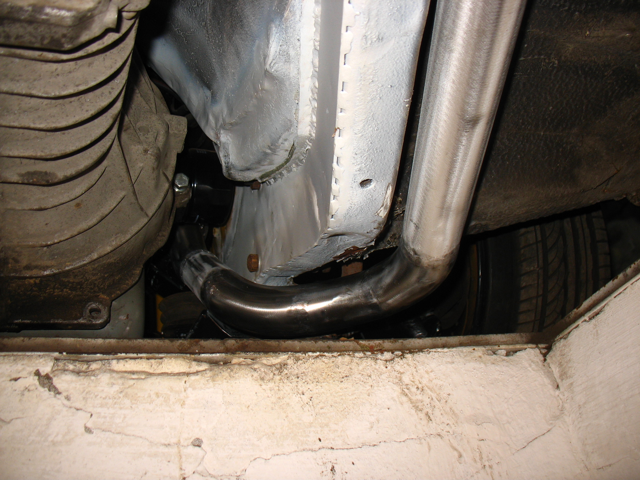

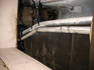

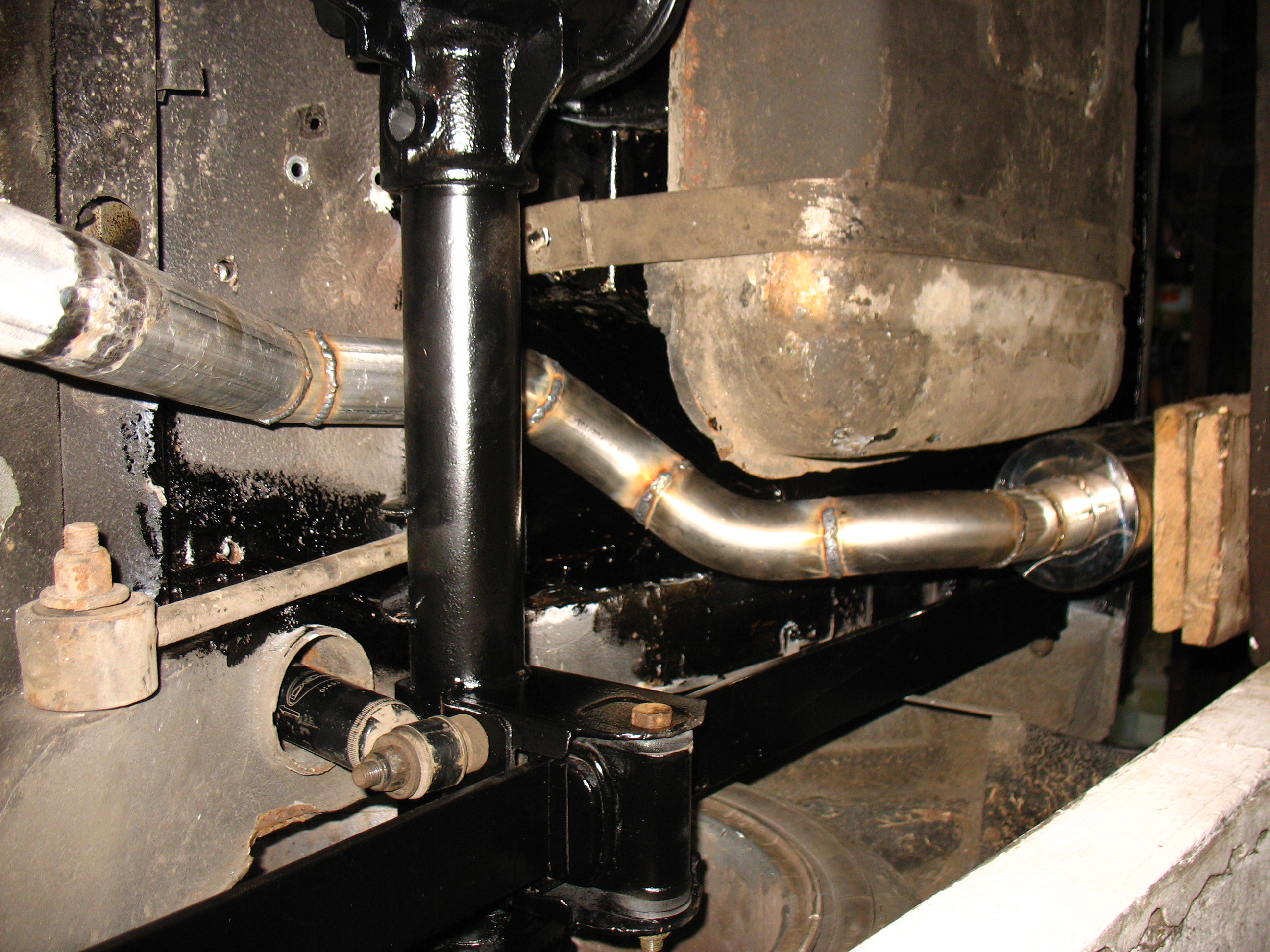

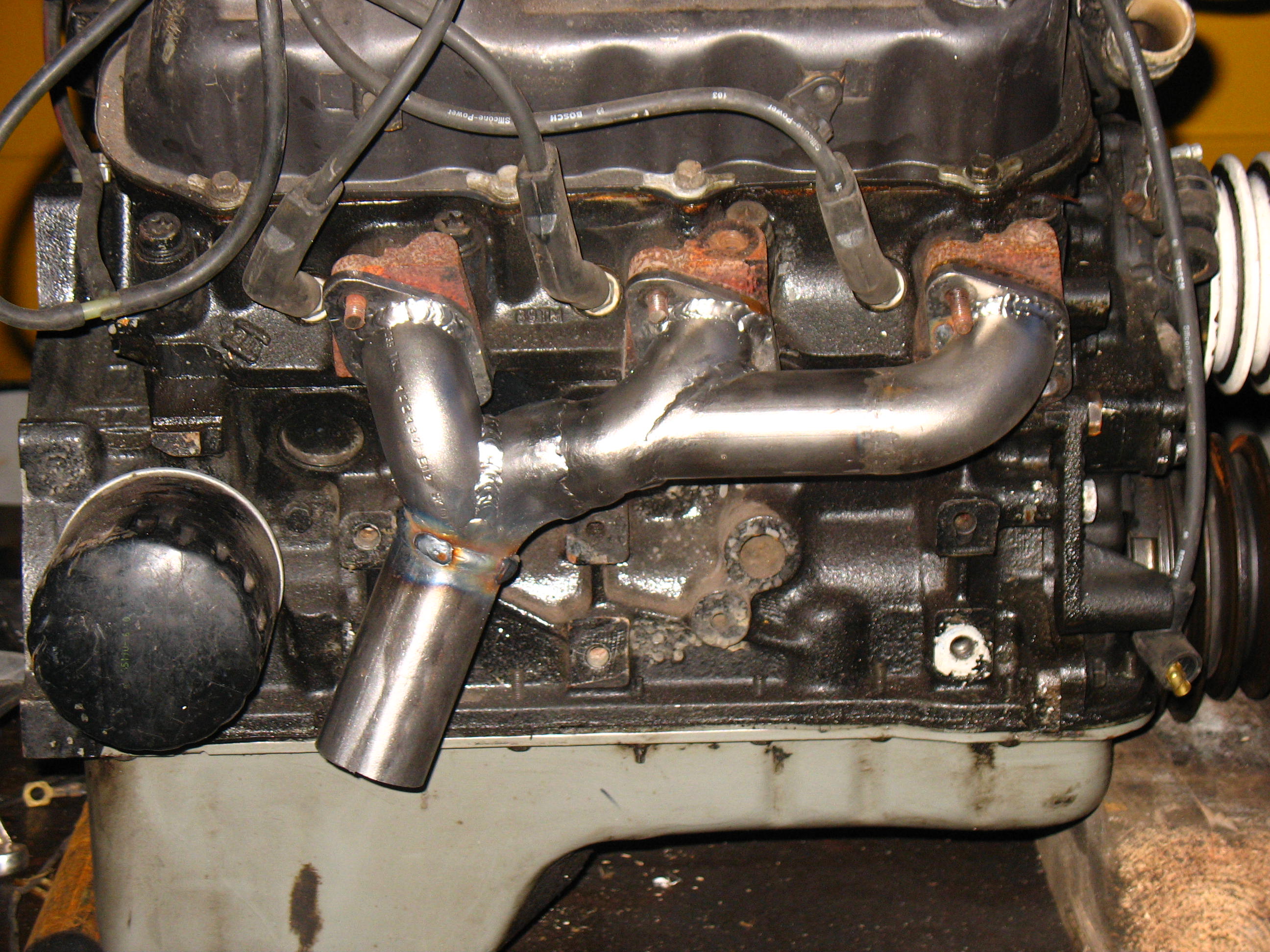

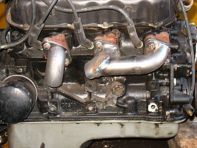

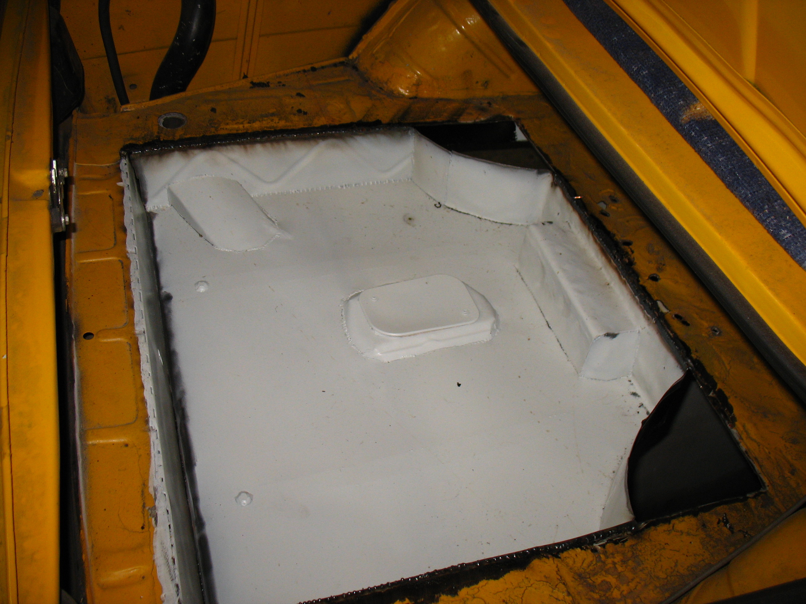

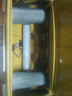

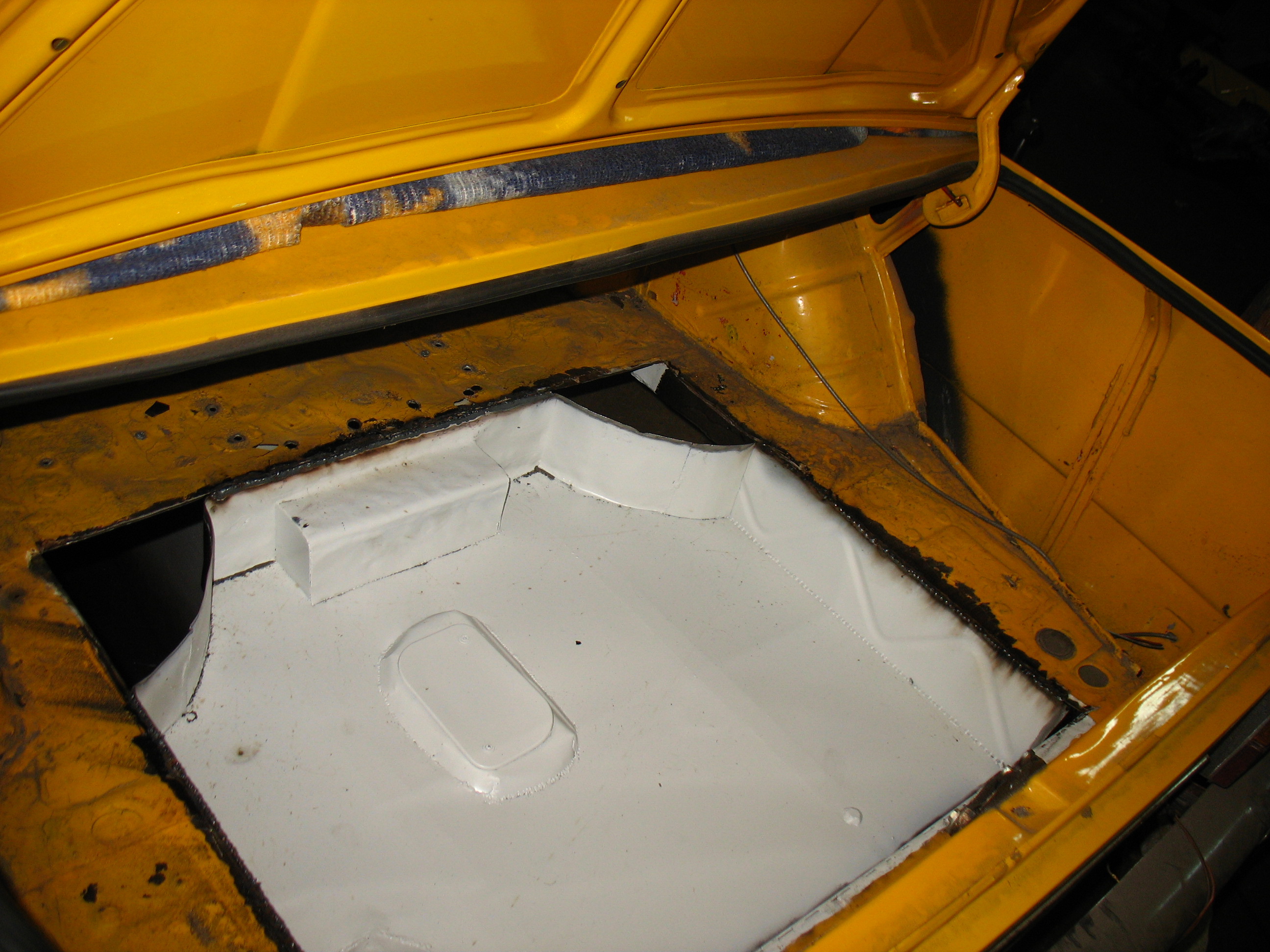

Nie wiem czemu, natchnęło mnie aby pokazać jak to było z wydechem :D

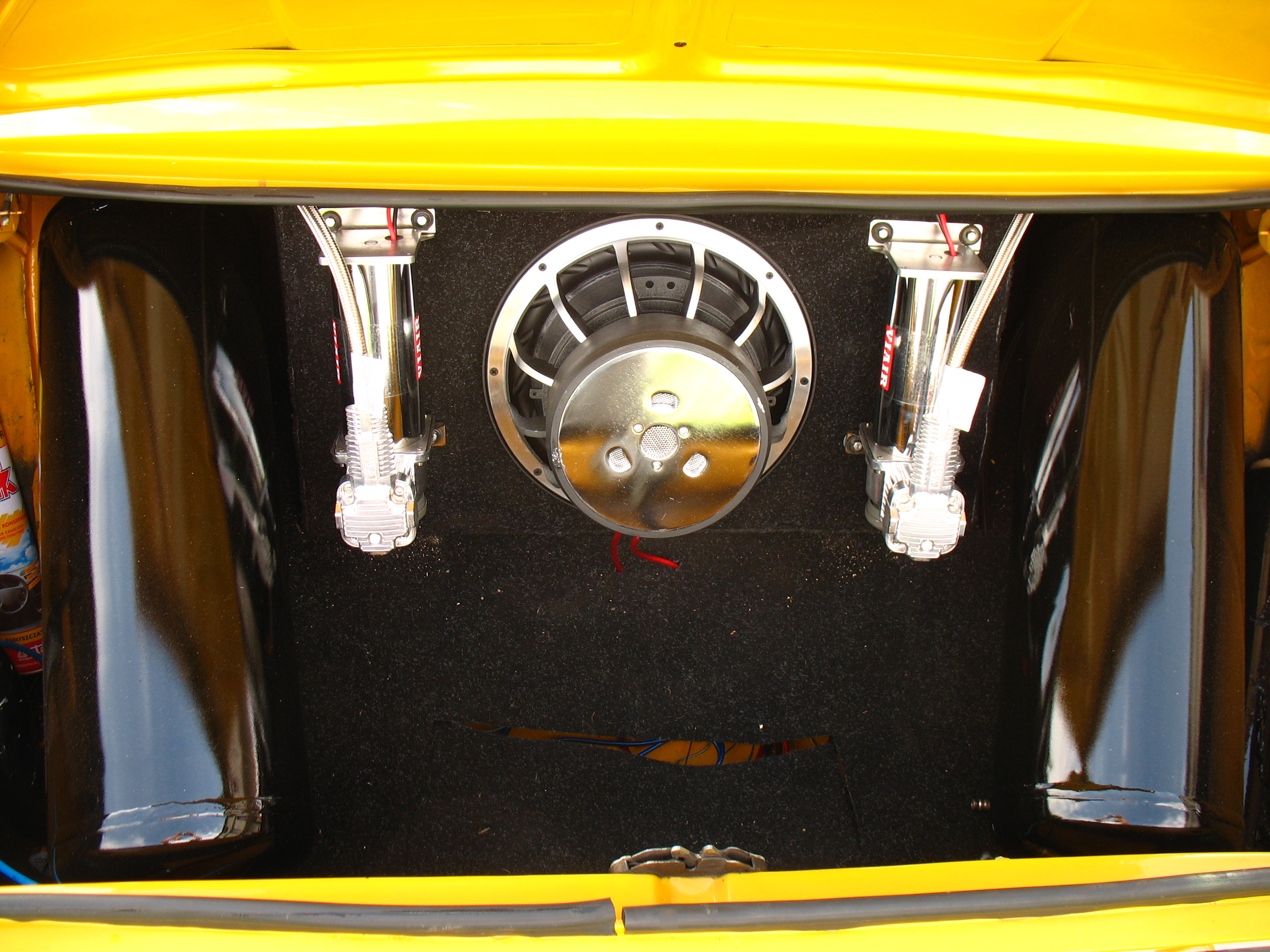

Postprzez ujban » 29 sty 2013, o 18:58

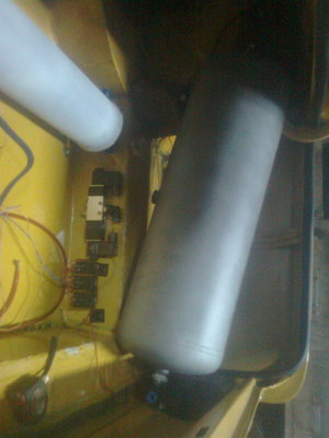

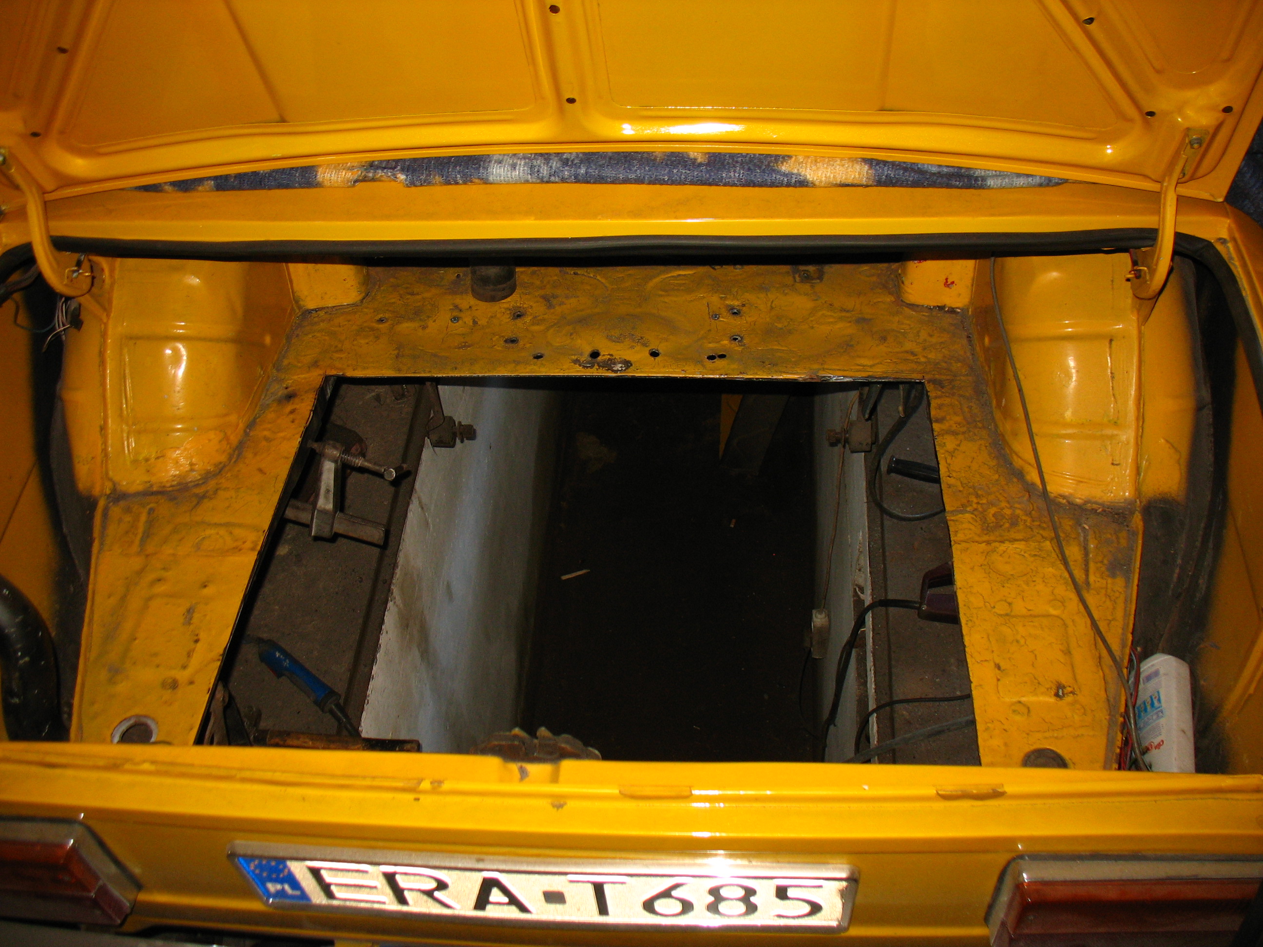

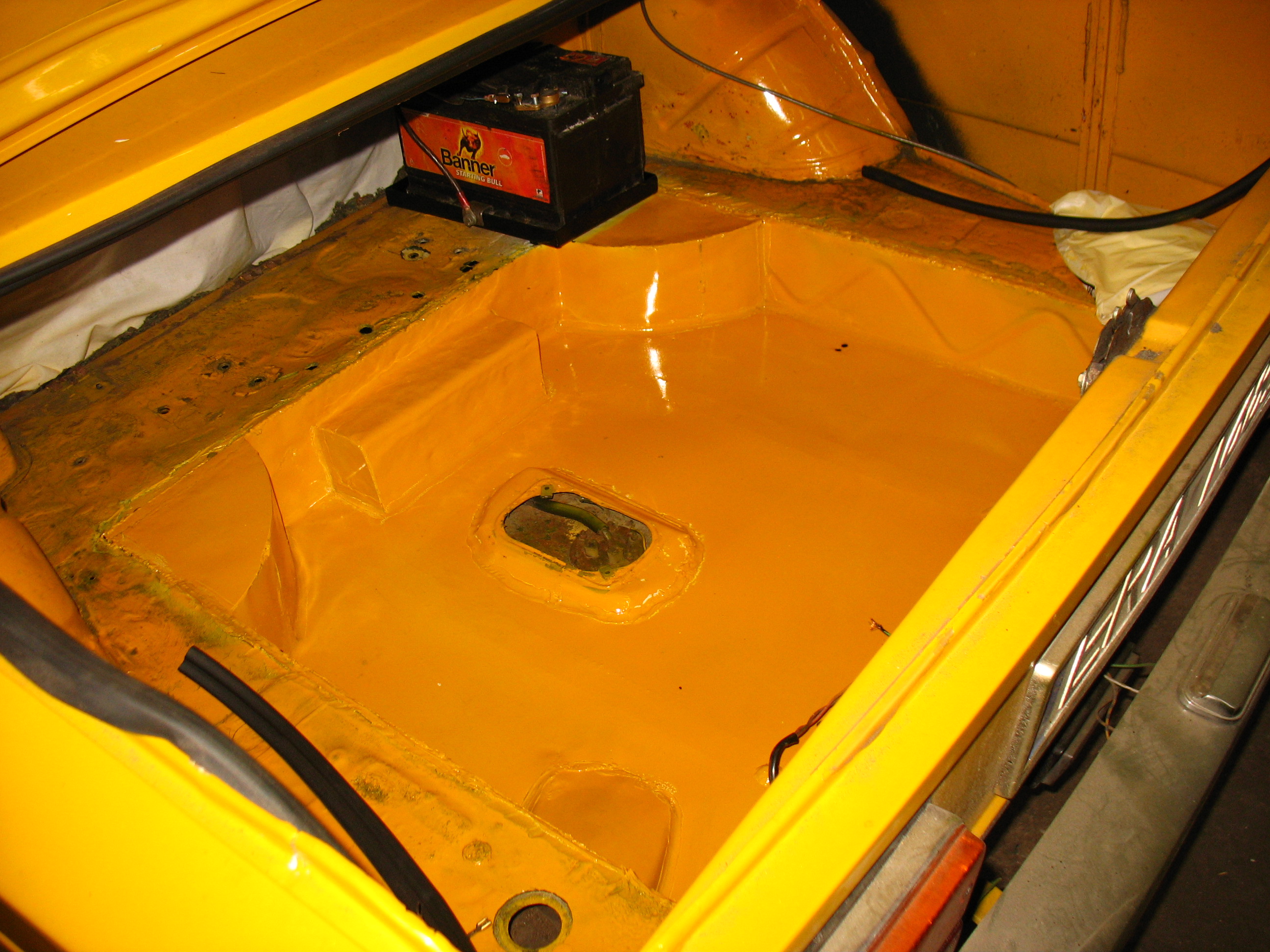

Bagażnik :)

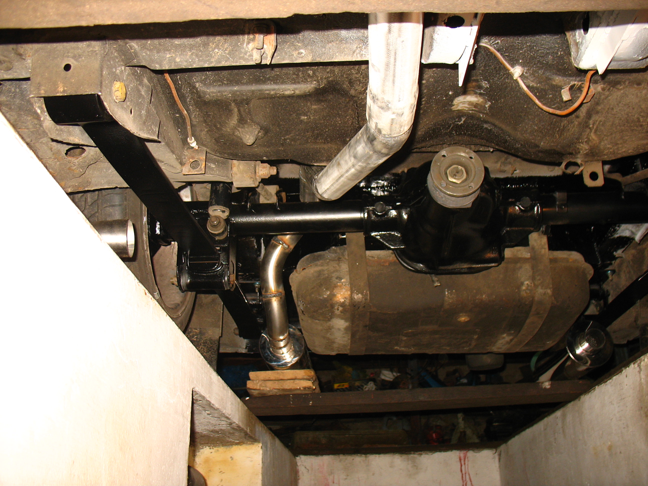

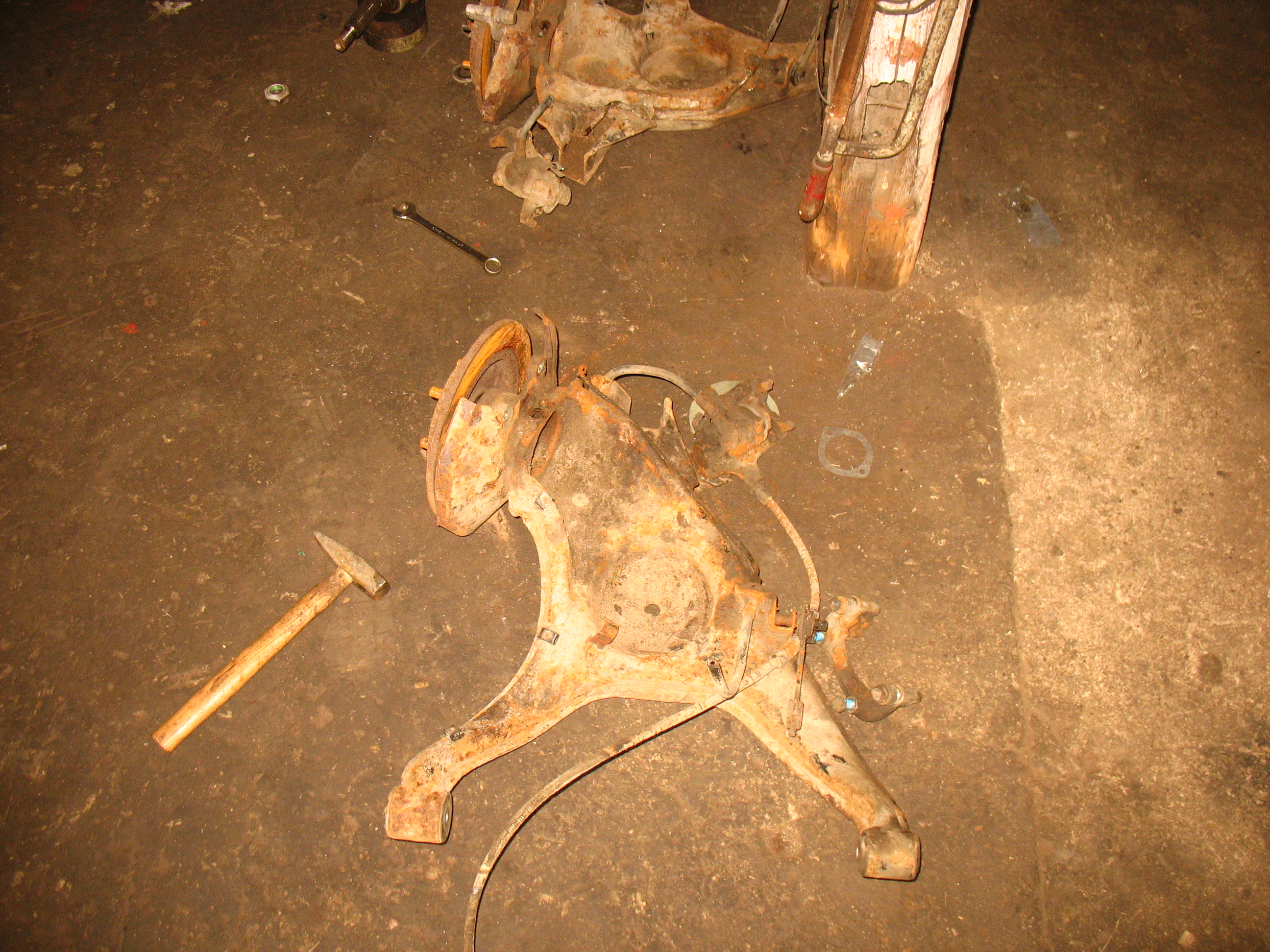

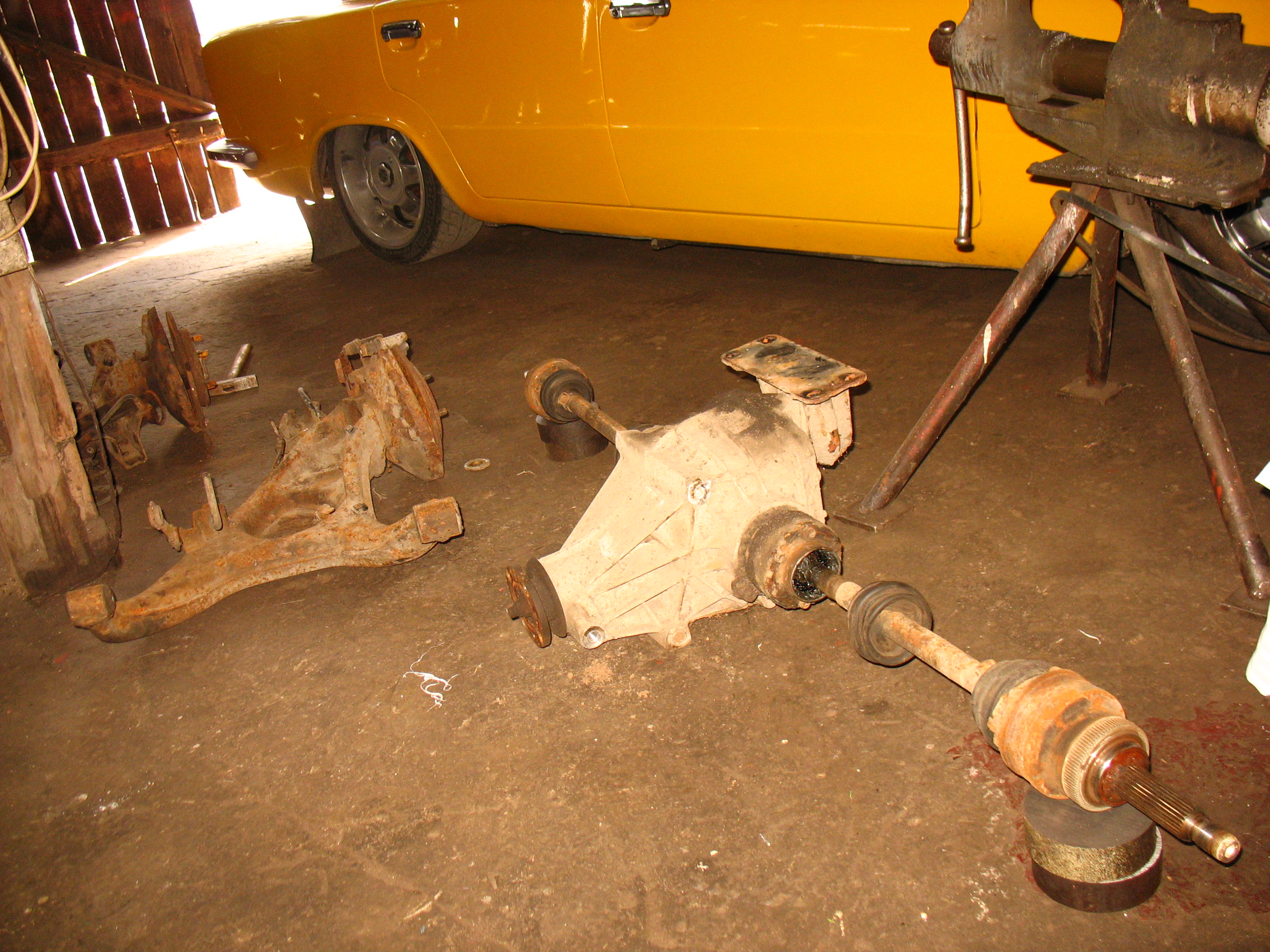

Postprzez ujban » 23 cze 2013, o 15:24
Wczorajszego dnia zrobiłem sobie wycieczkę do stolicy po kilka rzeczy do Fiata :)
dyfer o przełozeniu 3.64, zawieszenie wahaczowe zostanie zastąpione sztywną delką z dyfrem po środku
Teraz kwestia skrócić półosie i zrobic rame z regulacją kąta nachylenia koła :evil:

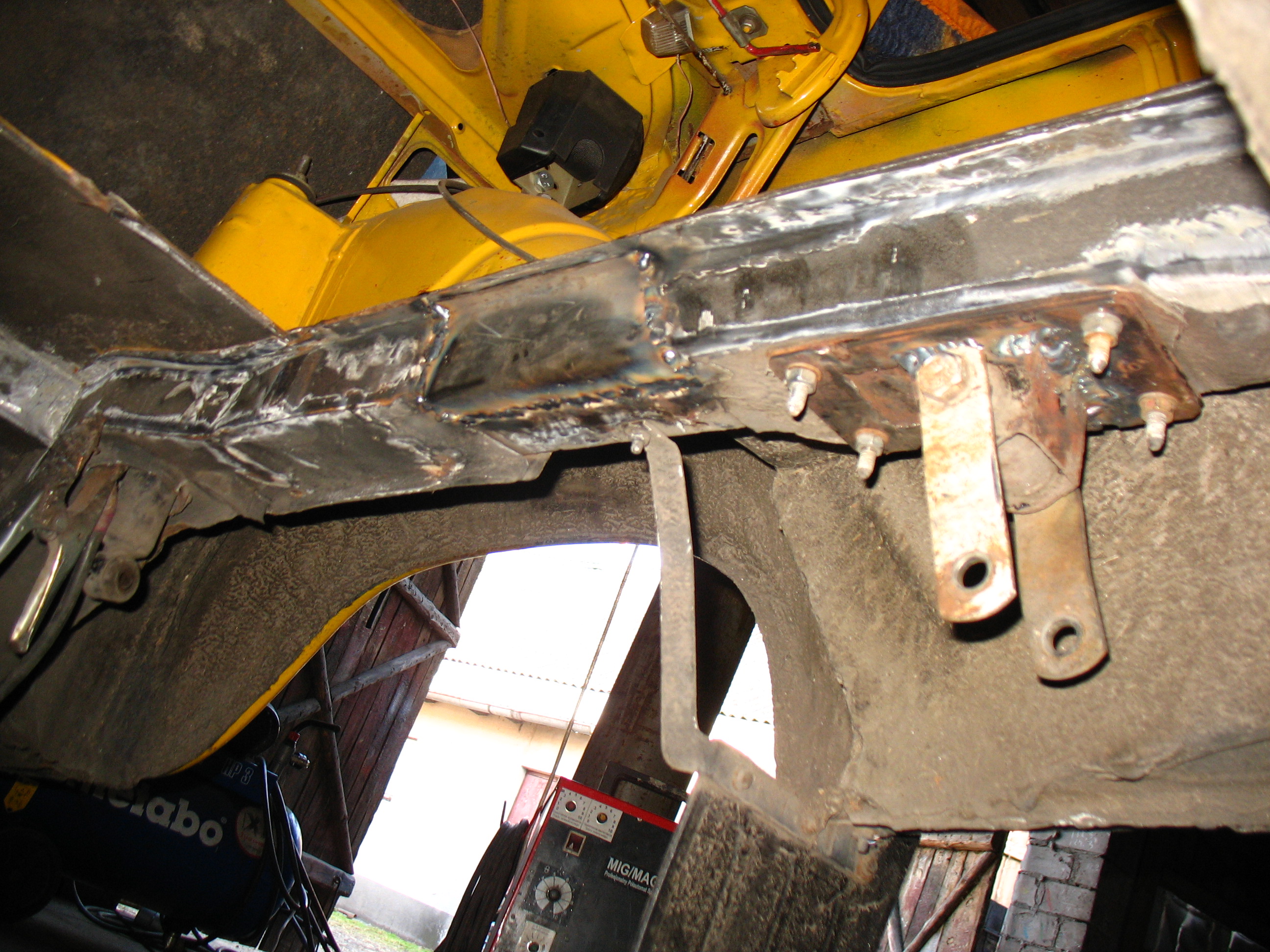

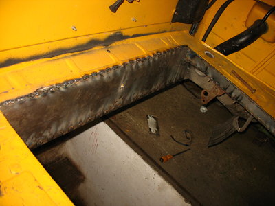

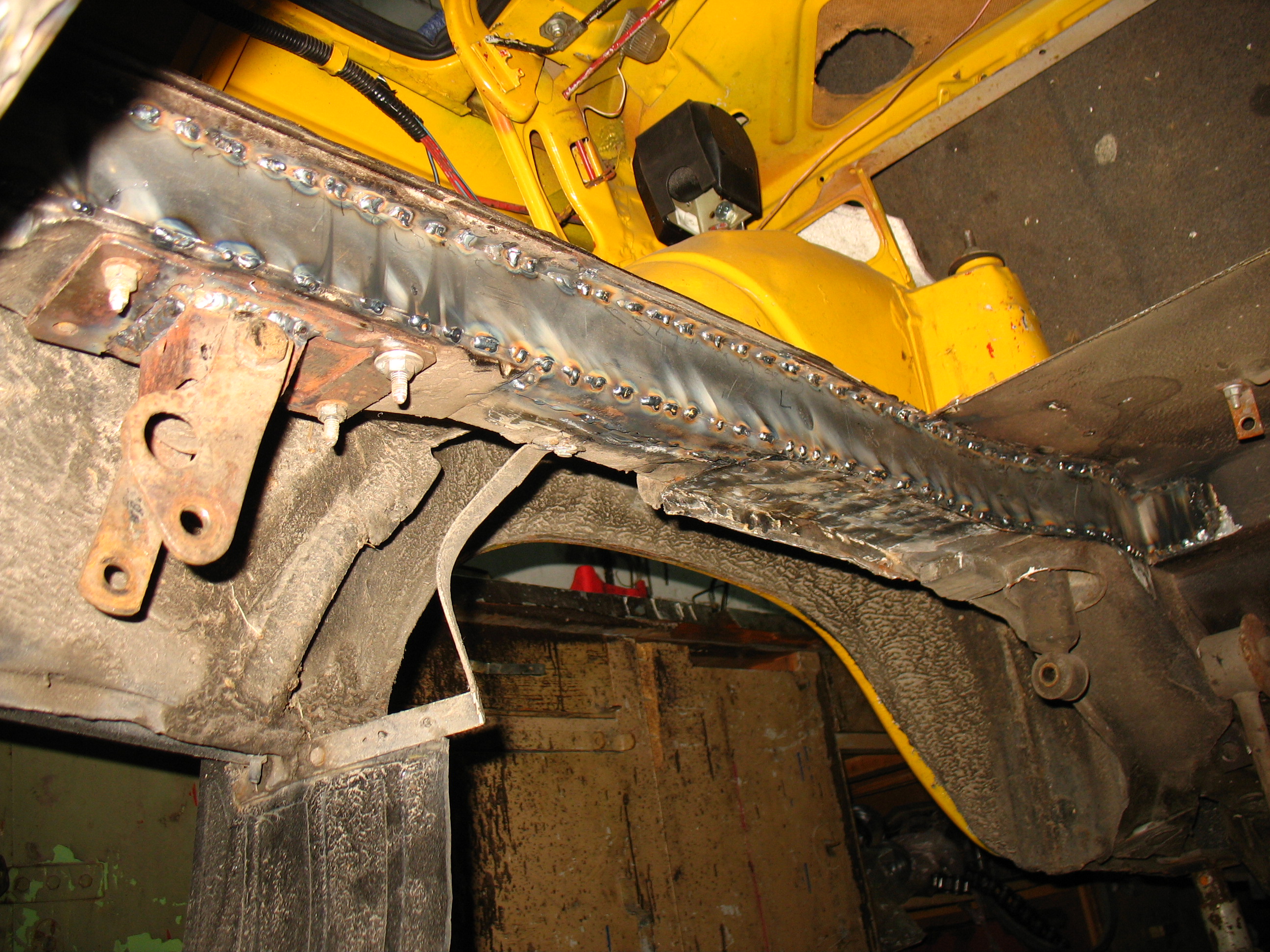

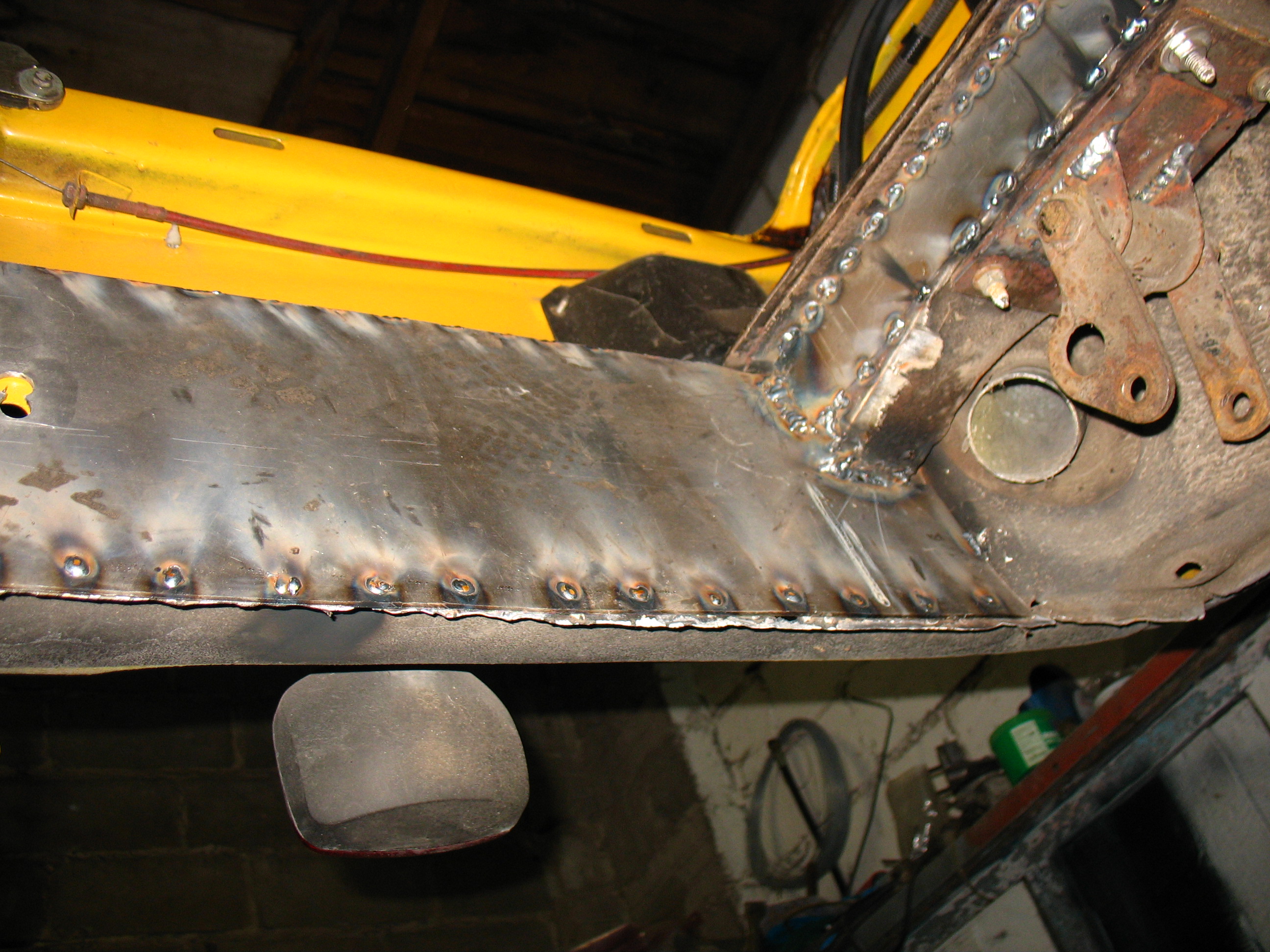

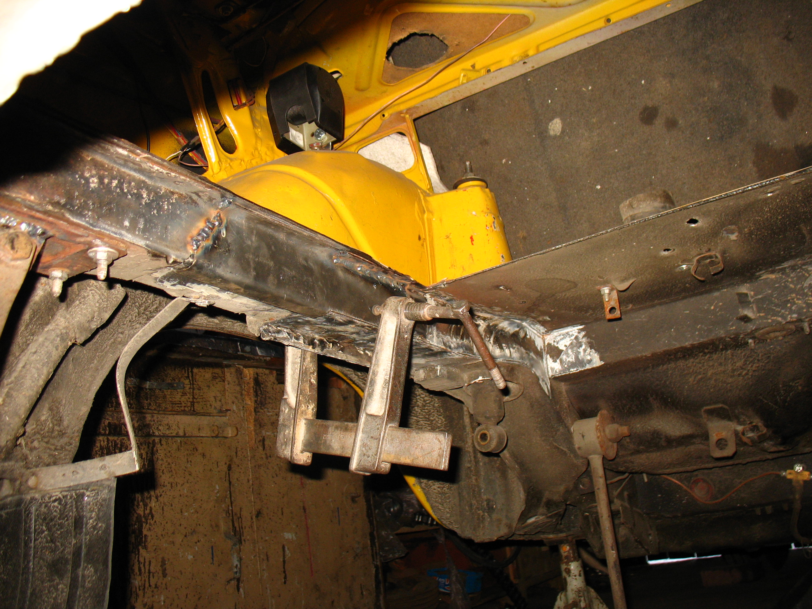

Postprzez nicanic » 24 cze 2013, o 14:51
hej Ujban. nie znamy się osobiście ale mam zamiar to jakoś nadrobić...

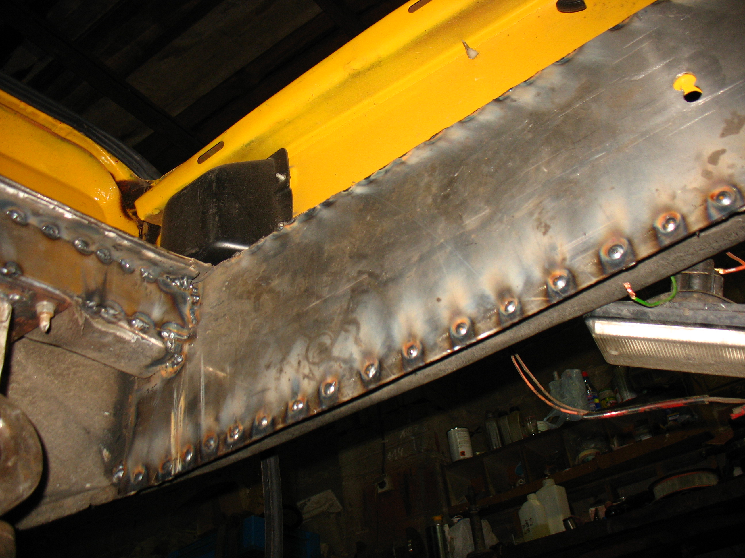

powiedz mi czy masz rysunek z wymiarami tych wzmocnień podłużnic czy to takim MOD on-line był?
bo przymierzam się do swojego i narazie szukam...
Postprzez ujban » 24 cze 2013, o 15:32
Wyciąłem z arkucza blachy element podobny do podłuznicy i go poźniej dostosowywałem do karoserii, przykładałem i mierzyłem ile, gdzie dociąć. Na drugą podłużnice odrysowałem to co już wymodelowałem na pierwszą podłużnice po czym przyspawałem wszystko
