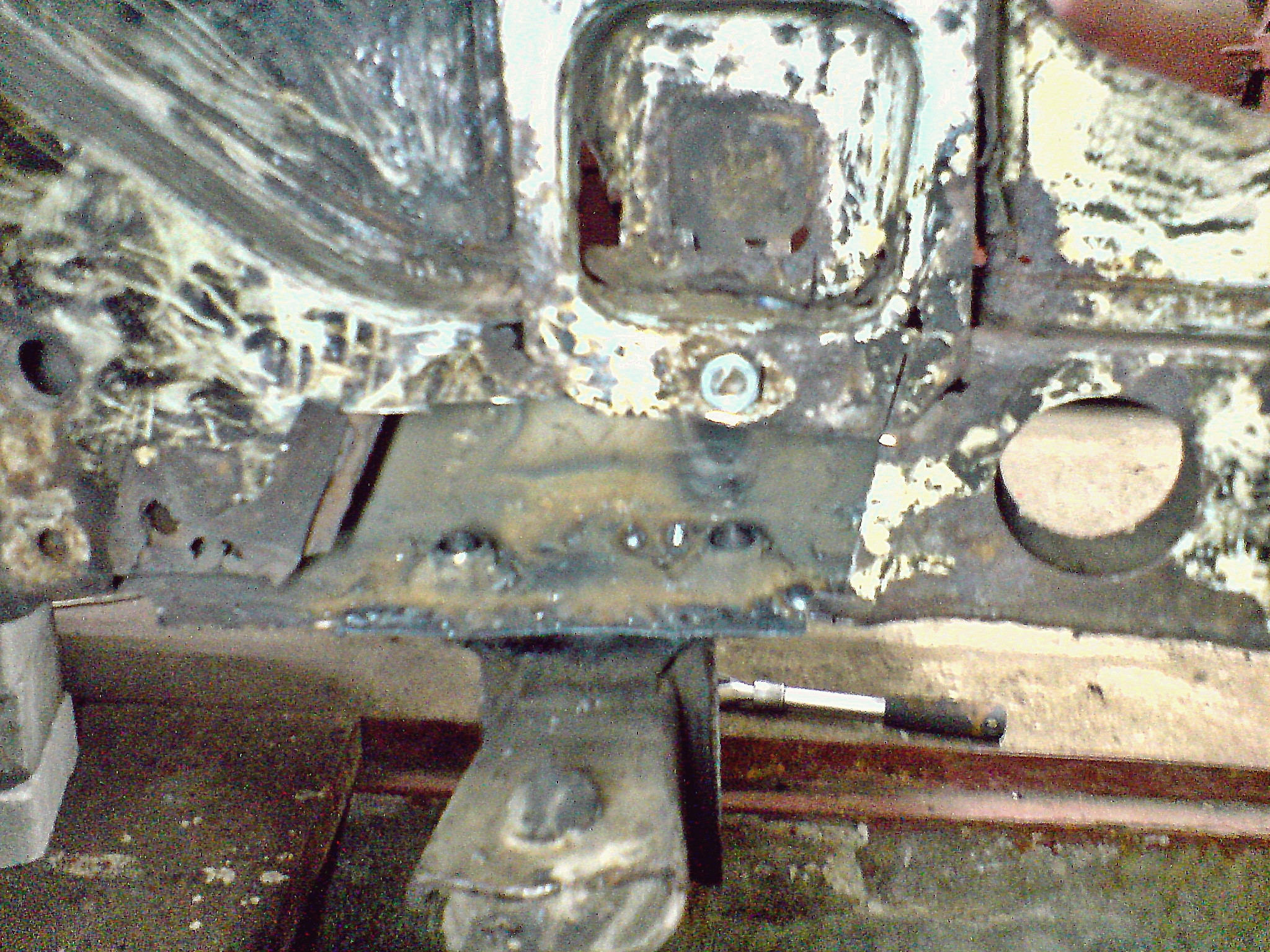

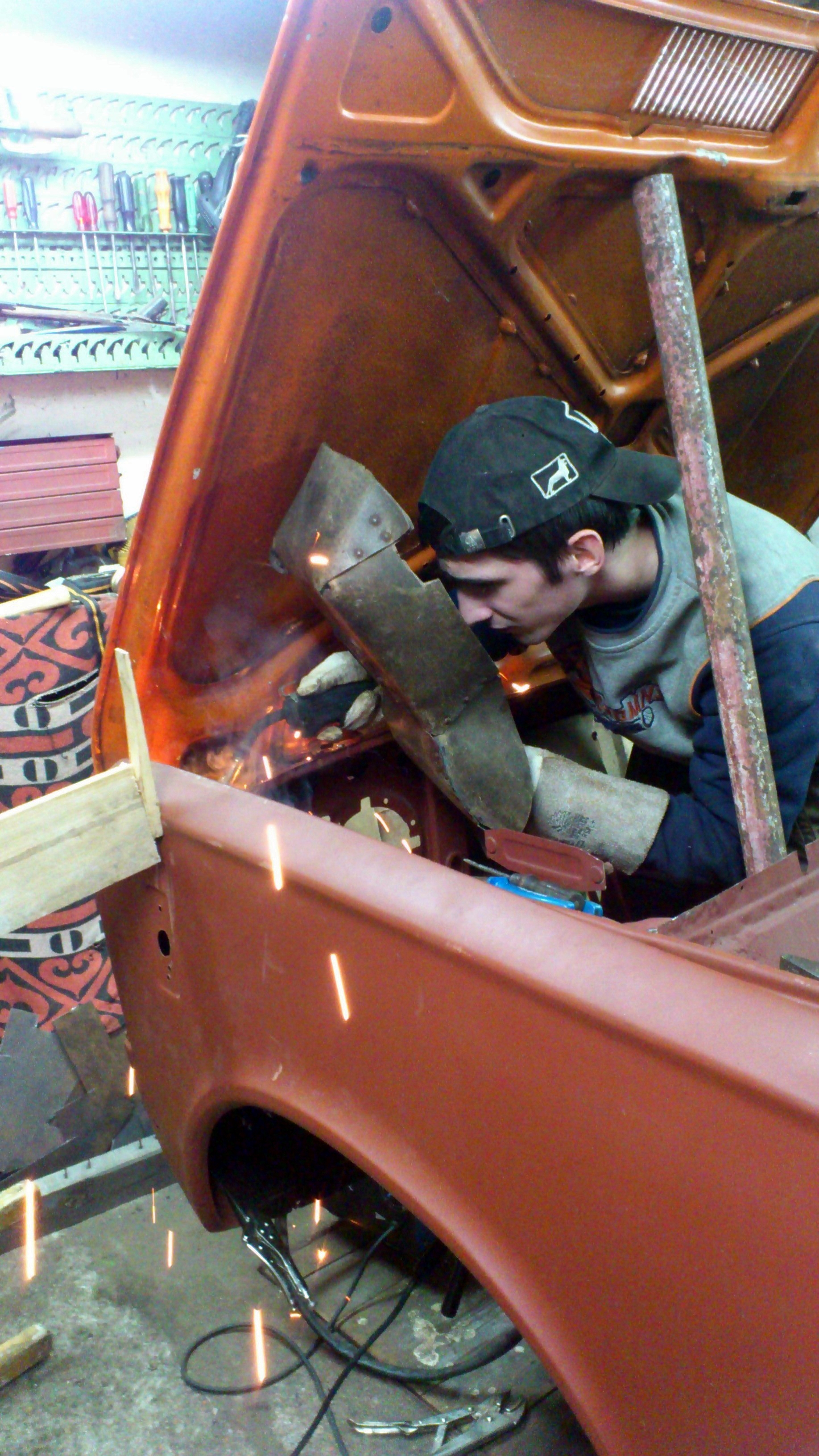

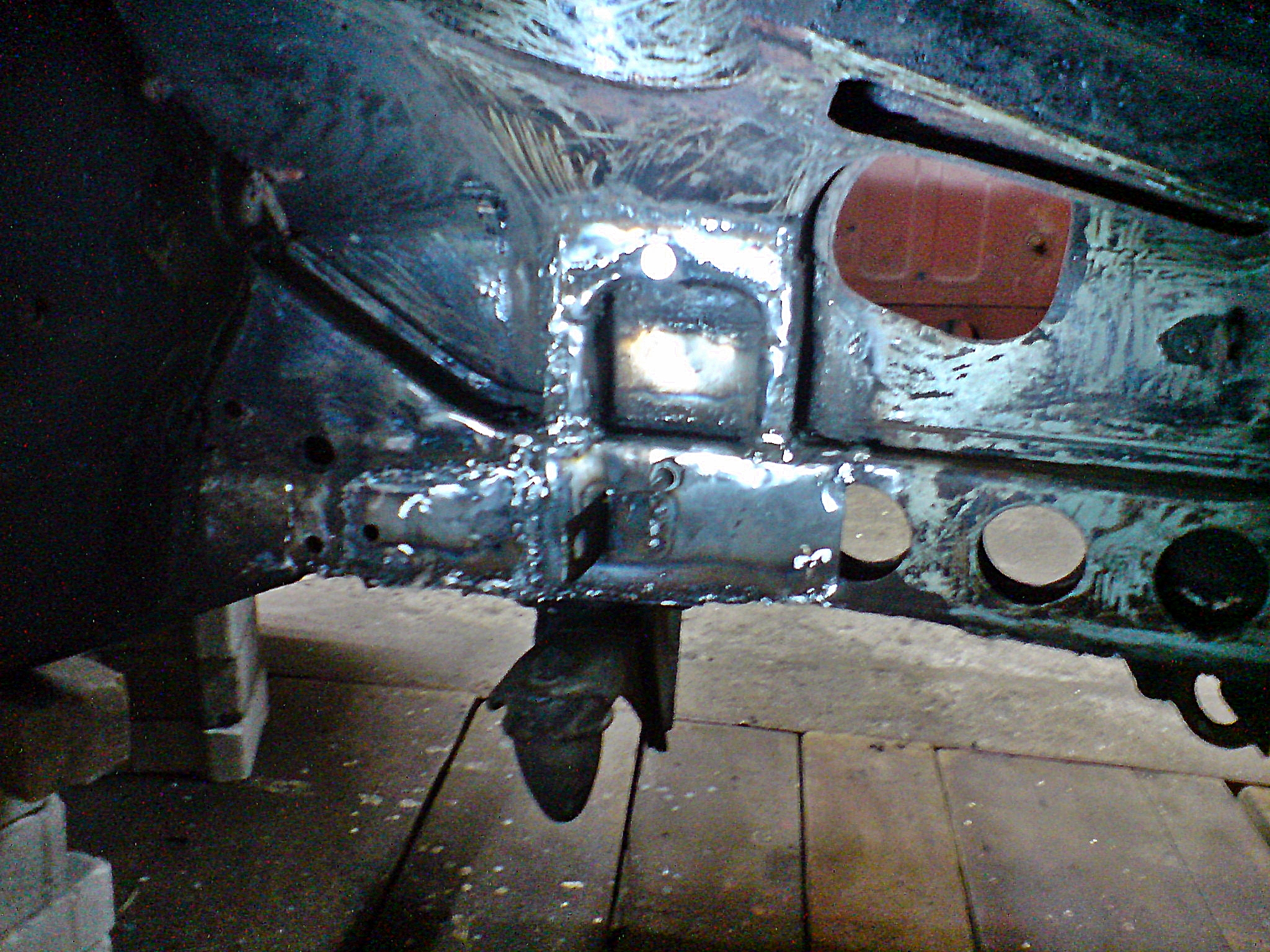

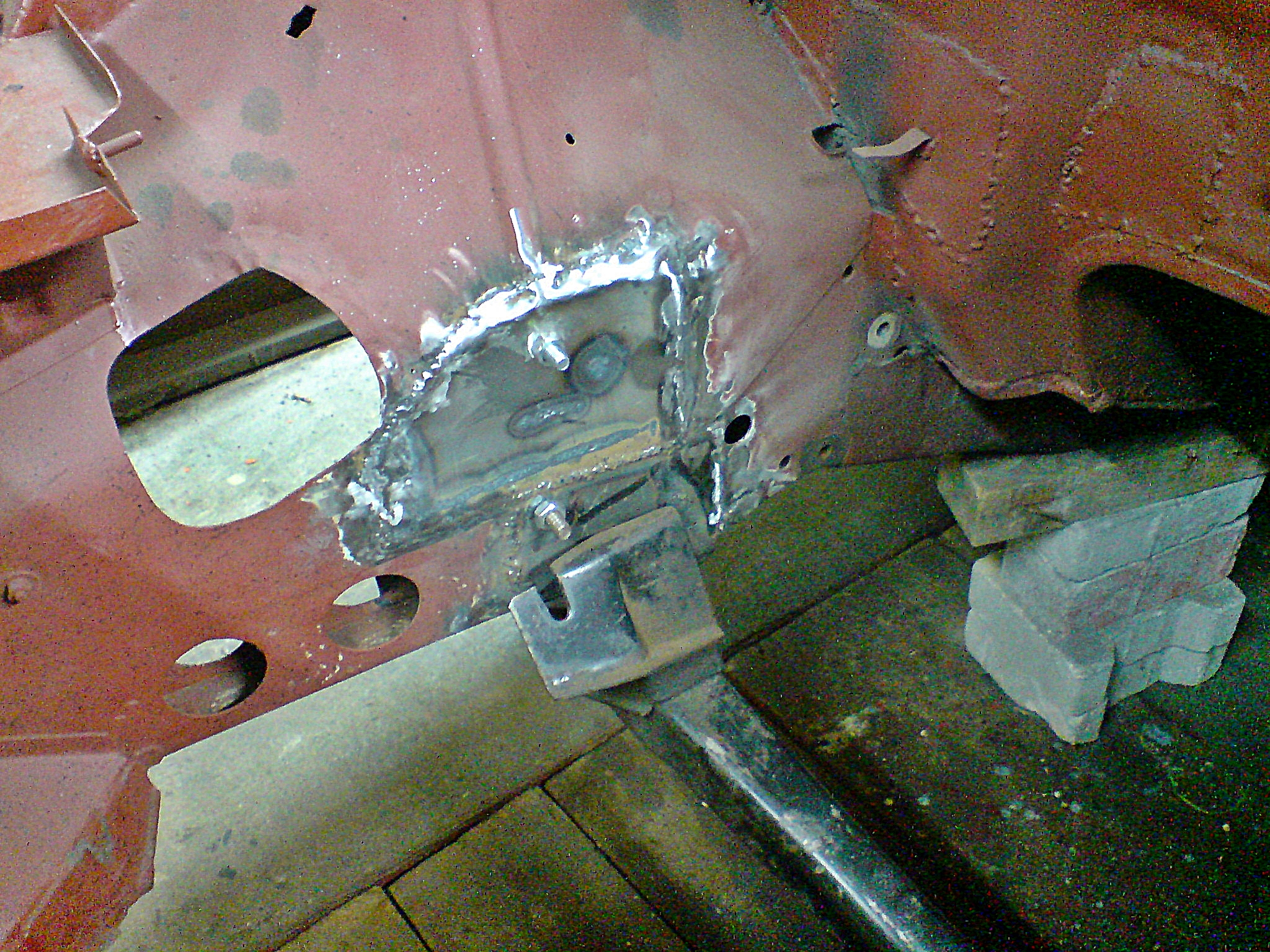

Mały update z wczorajszego dnia. Wycięta część prawej podłużnicy. Dorobiłem ściankę zewnętrzną na zakładkę, w środek dałem wzmocnienie kątownik na zakładkę i płaskownik z naspawanymi nakrętkami od belki przedniej. Myślę że będzie trzymać. Ustawiłem belkę i pospawałem te nakrętki. Potem jak mierzyłem według przedniej ścianki a mocowaniem łap silnika to różnica wyszła niecały minimetr.
Sory za jakość zdjęć bo to tylko telefonem. Plan dalszy wyspawać tą ściankę od wewnątrz komory potem dorobić kawałek podłużnicy i zamknąć ją i wyspawać na nowo miejce mocowania górnego wachacza. Dzięki za komenty pozdro :)

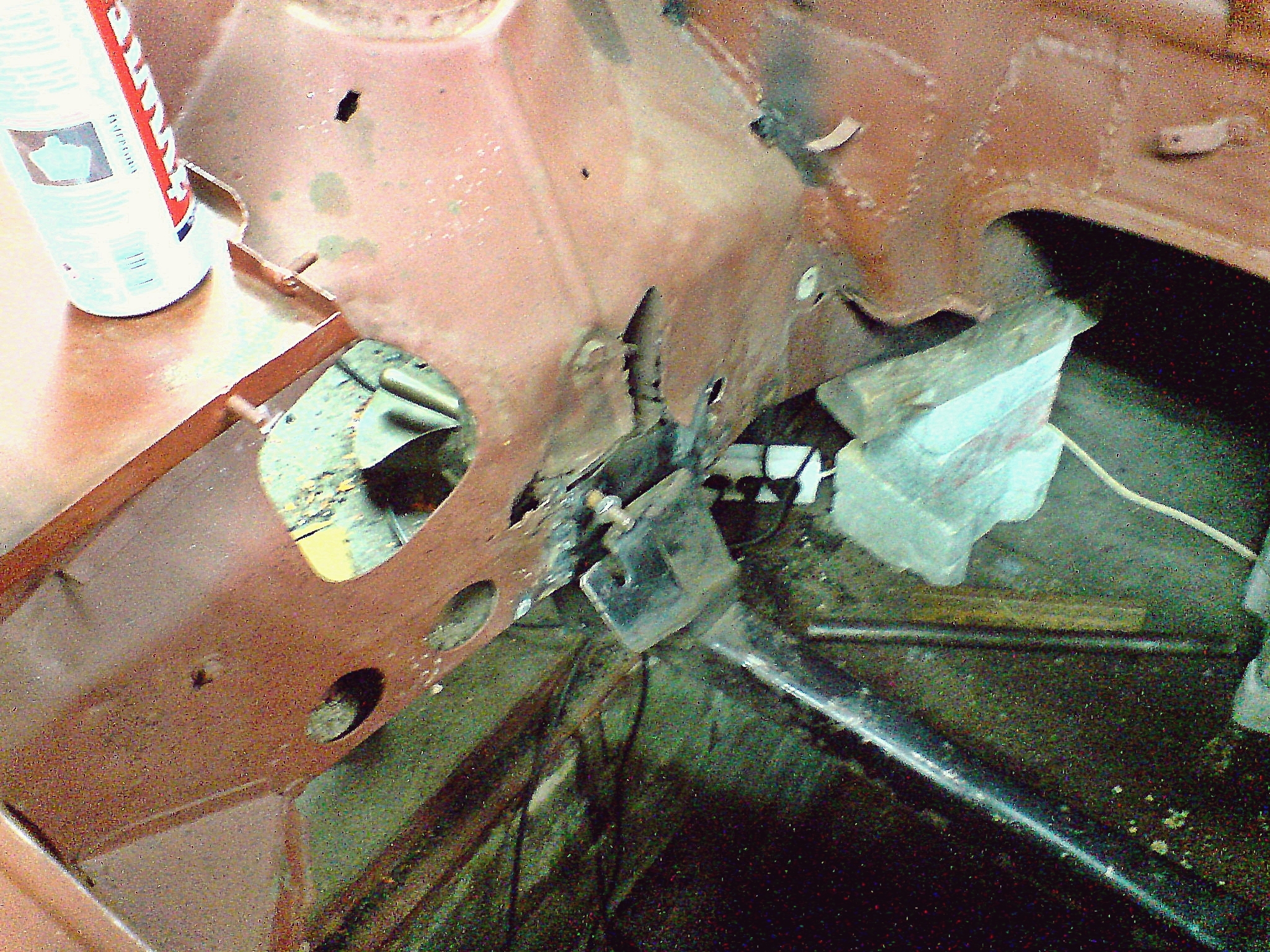

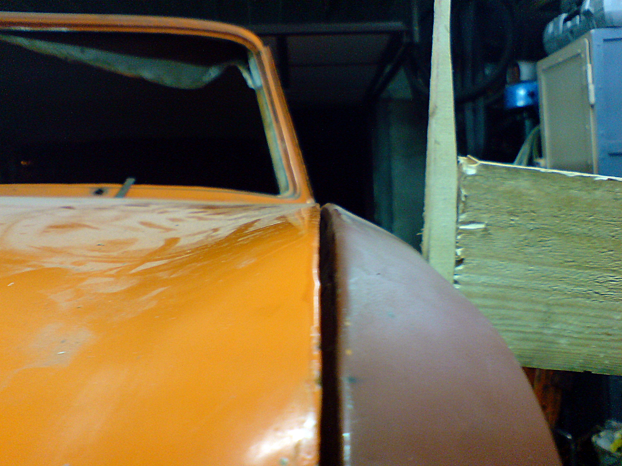

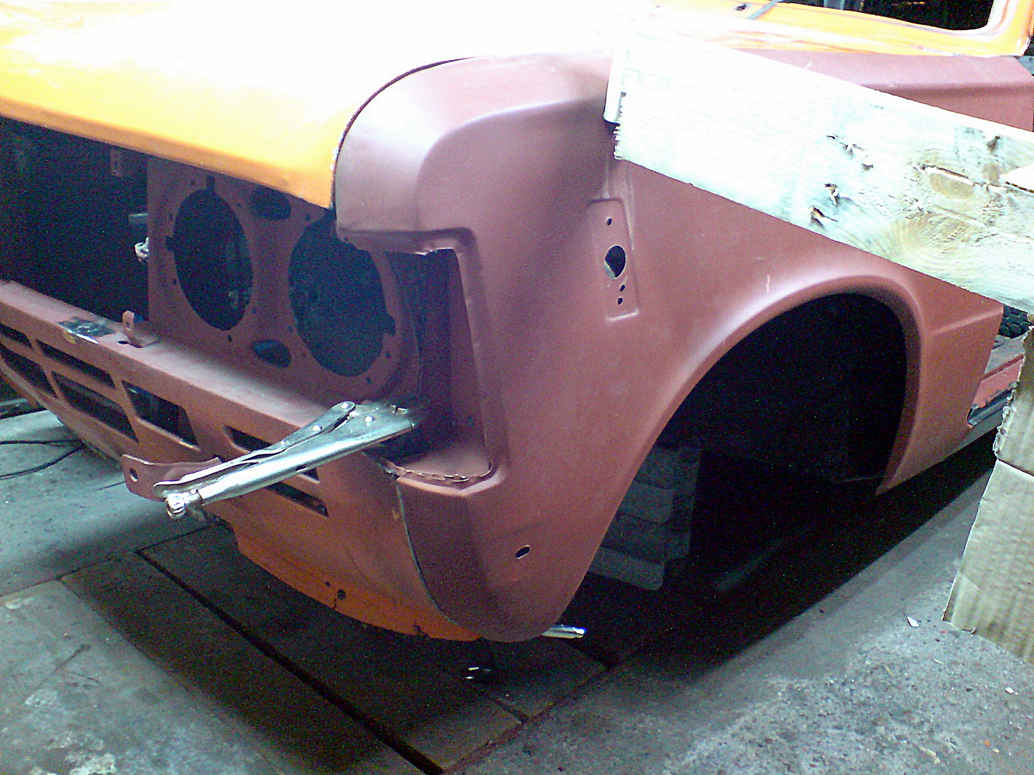

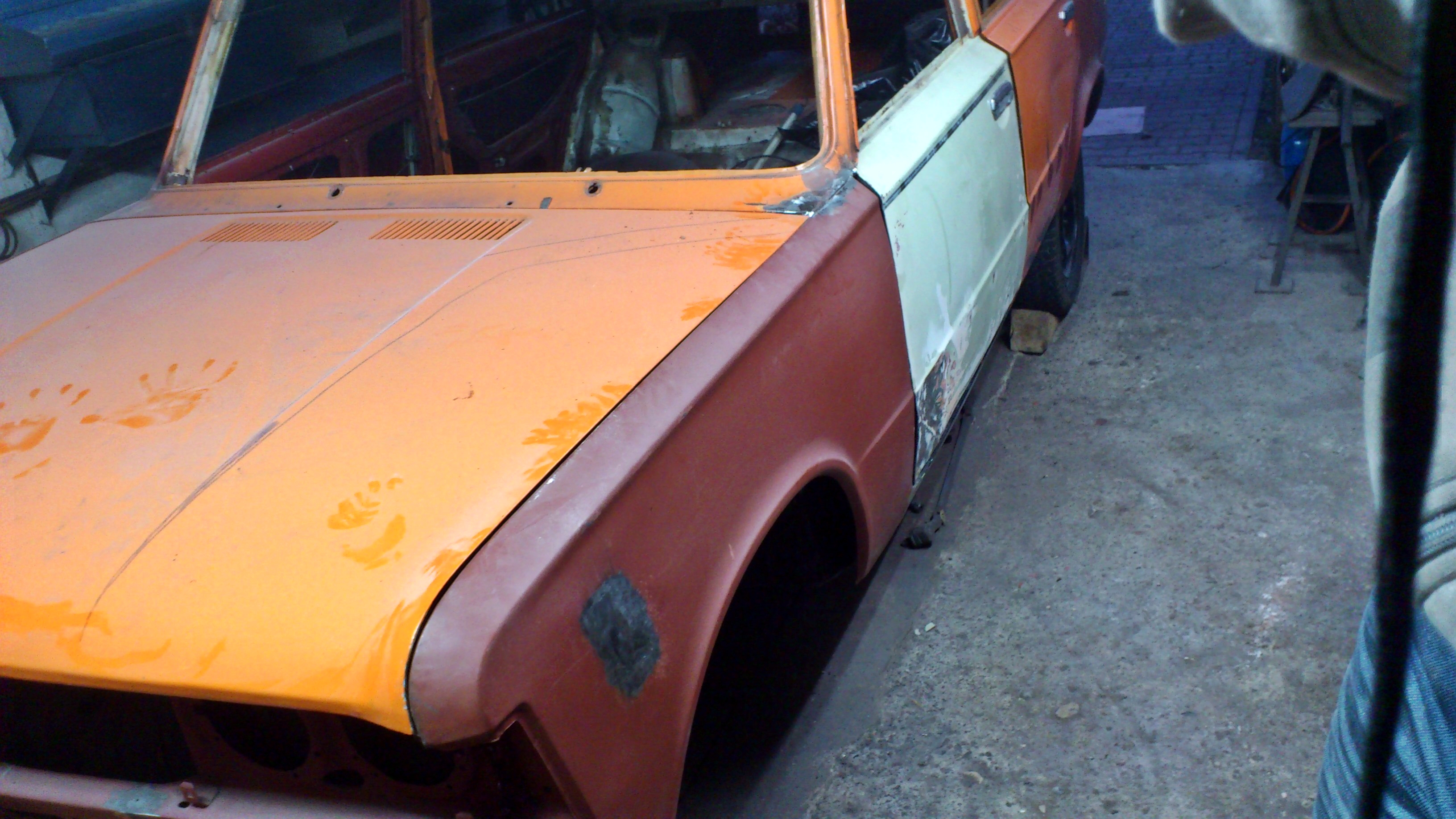

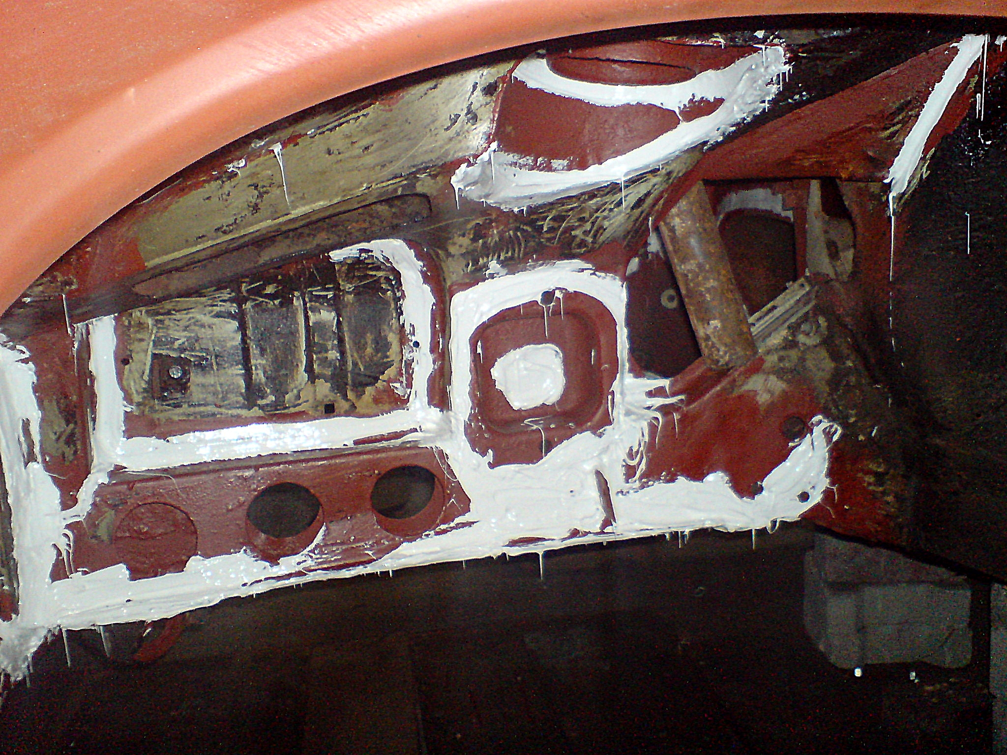

Komora wyspawana, a dzisiaj zachwyciłem przedni błotnik i ustawiłem szpary. Było trochę kombinacji bo błotnik rzemiosło ale jakoś daliśmy radę.

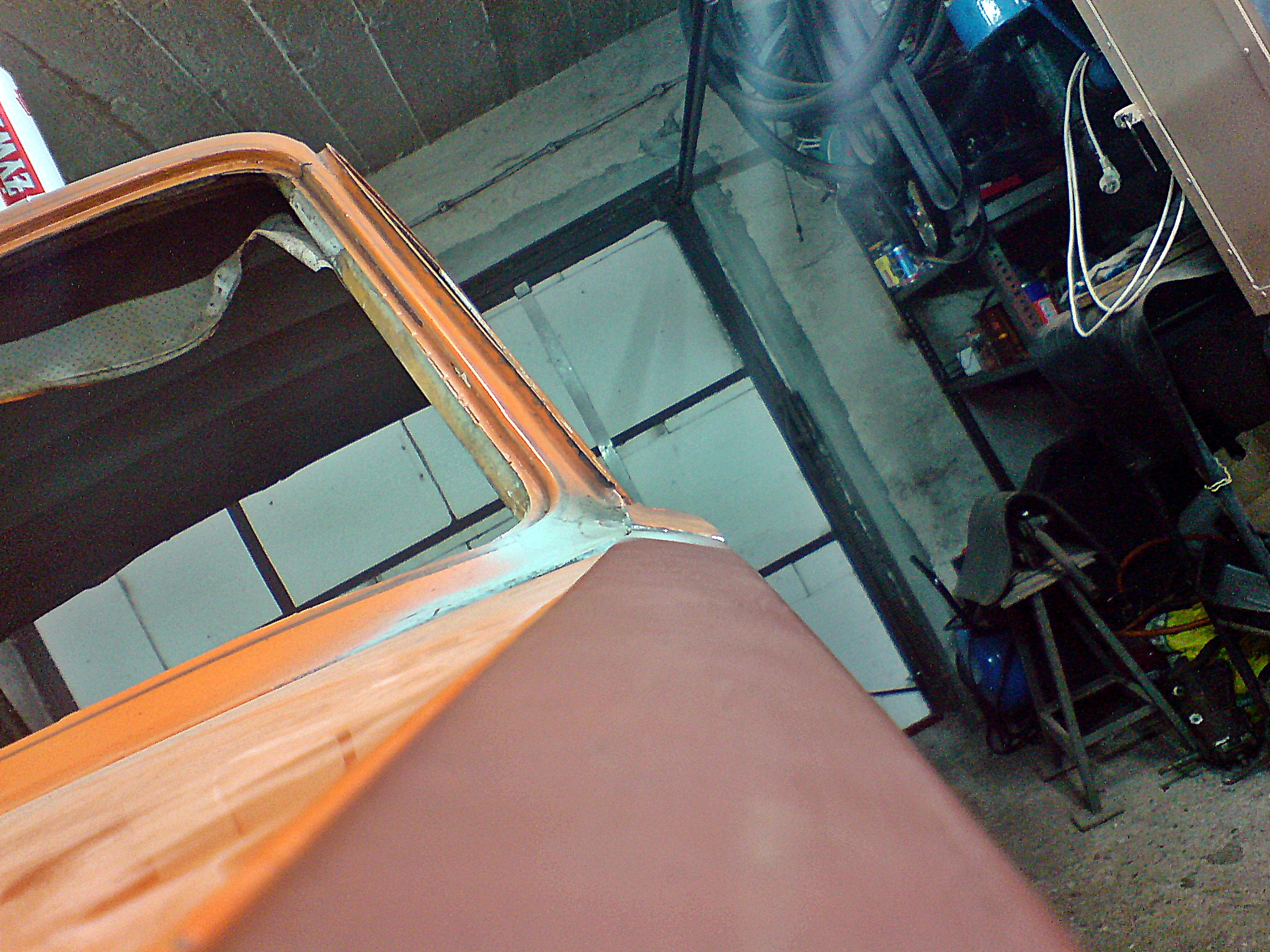

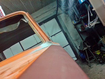

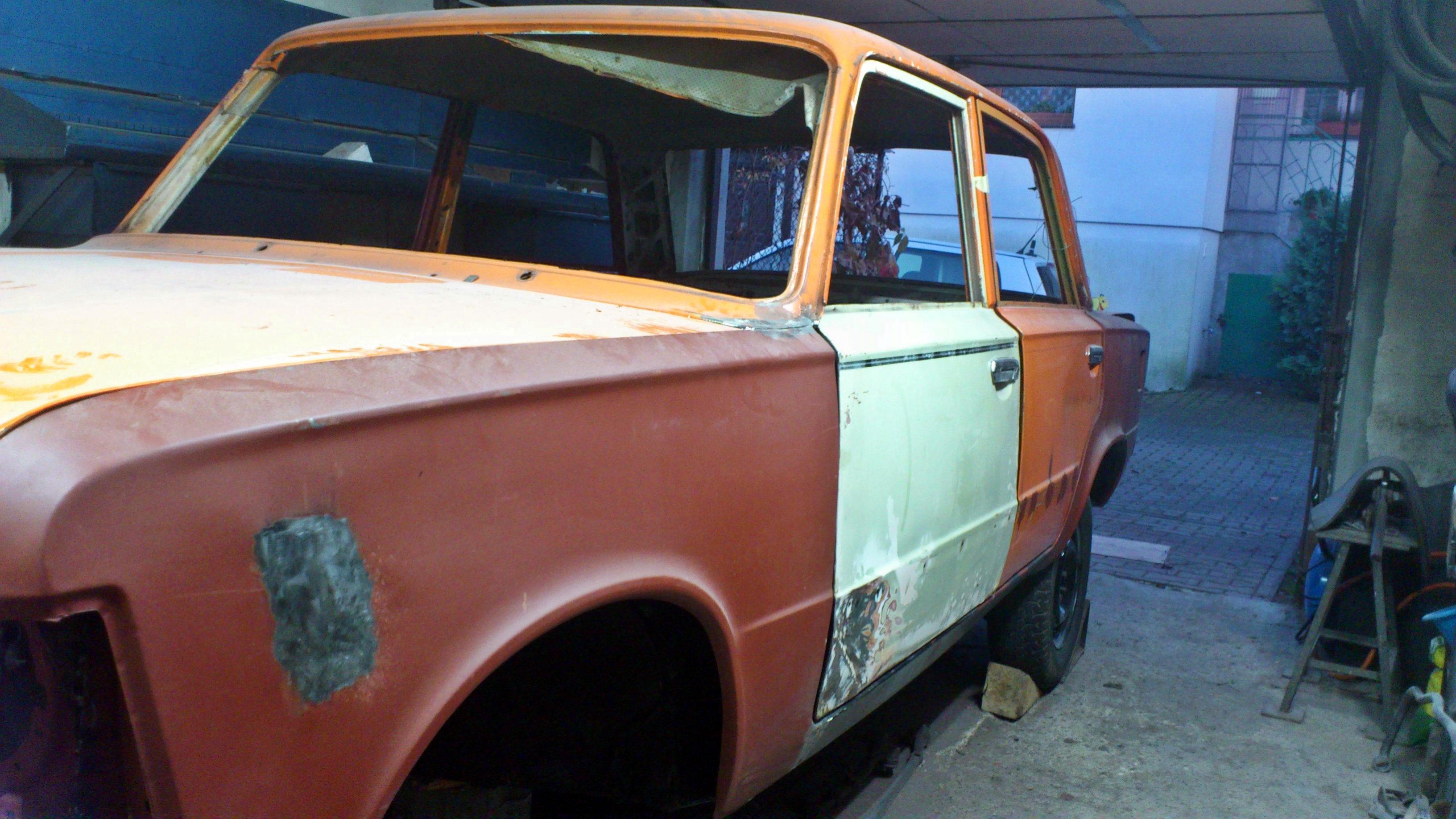

Wczoraj założyłem drzwi muszę je wyprostować i wyspawać bo poprzednik zamiast wyklepać umieszał wiadro szpachli :P
Kilka fotek z tygodnia :D

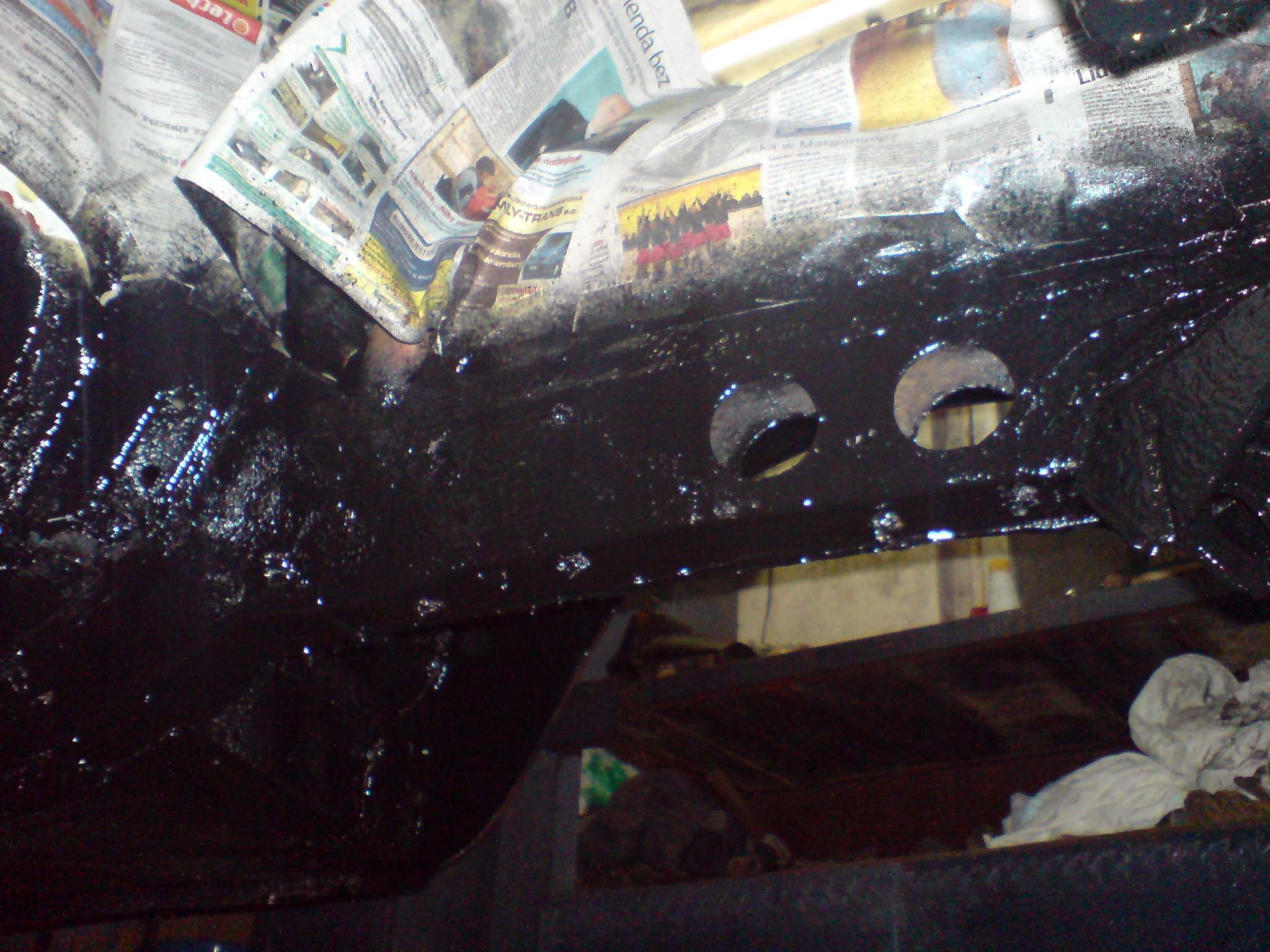

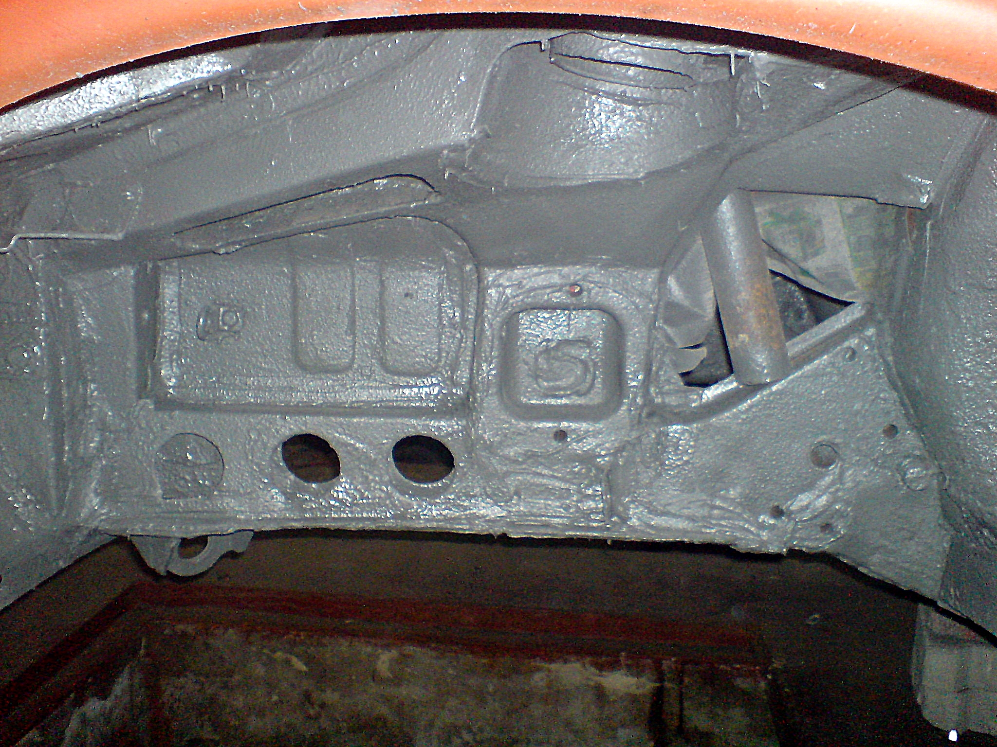

Podłużnice ogarnięte i zakonserwowane :D

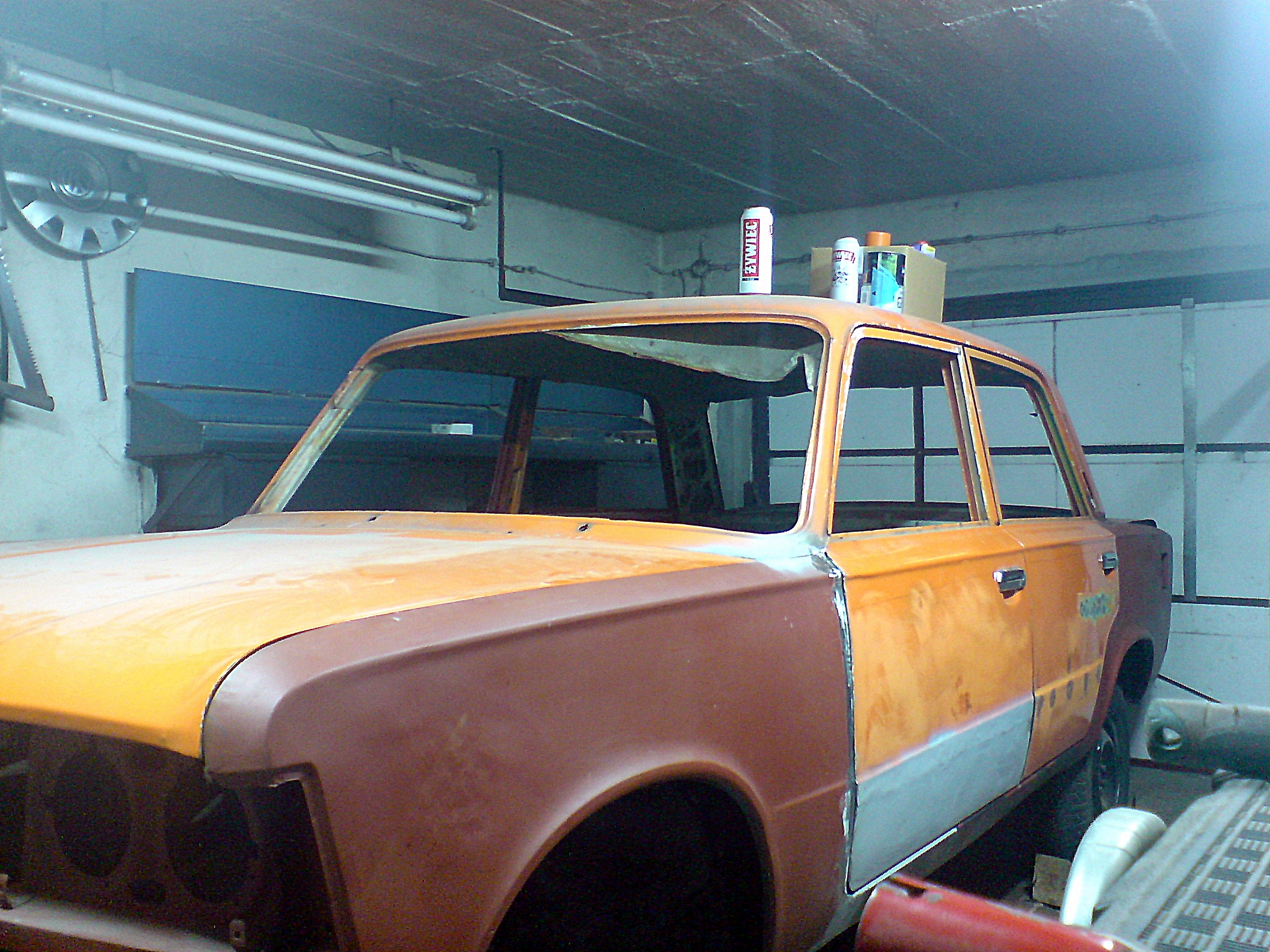

Dzięki chłopaki. Ostatnie dwa dni spędziłem na ogarnianiu lewej strony auta. Ale od początku bo z 2 tygodnie bujałem się z drzwiami. Te białe co pokazywałem niedawno na aucie miały przegnite zawiasy od środka czego nie zauważyłem i niestety tydzień pracy i 150zł o kant dupy. Miałem jeszcze jedne pomarańczowe drzwi proste ładne tylko miały zaspawane zawiasy a luz na nich taki że ho ho. Także po długich przemyśleniach założyłem moje stare drzwi które były ponitowane z dwóch. Zerwałem te kilo szpachli i zespawałem te drzwi. Wyszło jak wyszło na takiej długości zawsze coś się rzuci od spawania. Potem było troche klepania ale w miare wyszło. Resztę się wyszpachluje. Przynajmniej nie będzie tej szpachli tyle co przedtem. Tylne drzwi wyklepałem i ładnie wyglądają. Jeszcze dospawałem kawałek drutu spawalniczego na przedni błotnik żeby była ładna szpara bo błotnik rzemiosło i szpara pomiędzy drzwiami a błotnikiem miala 1.5 cm szerokości w niektórych miejscach. Pozdrawiam :)

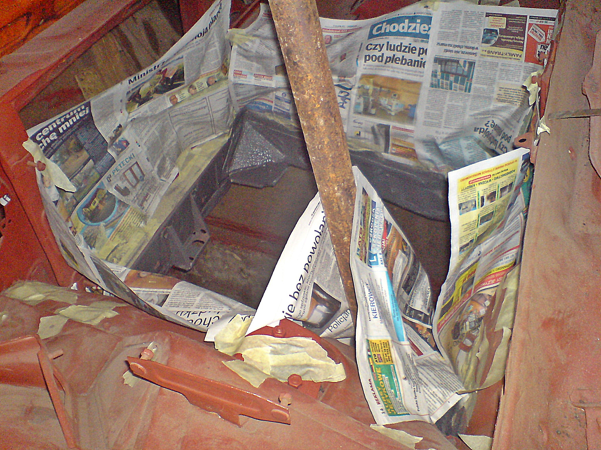

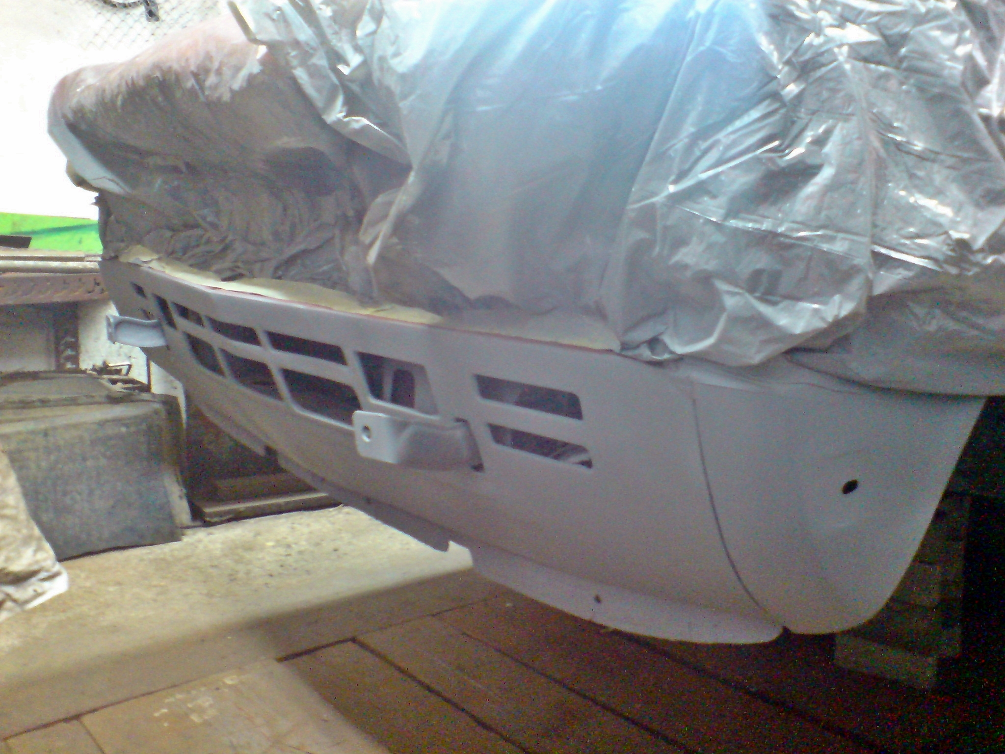

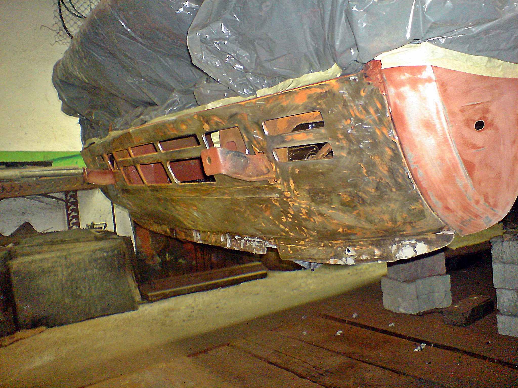

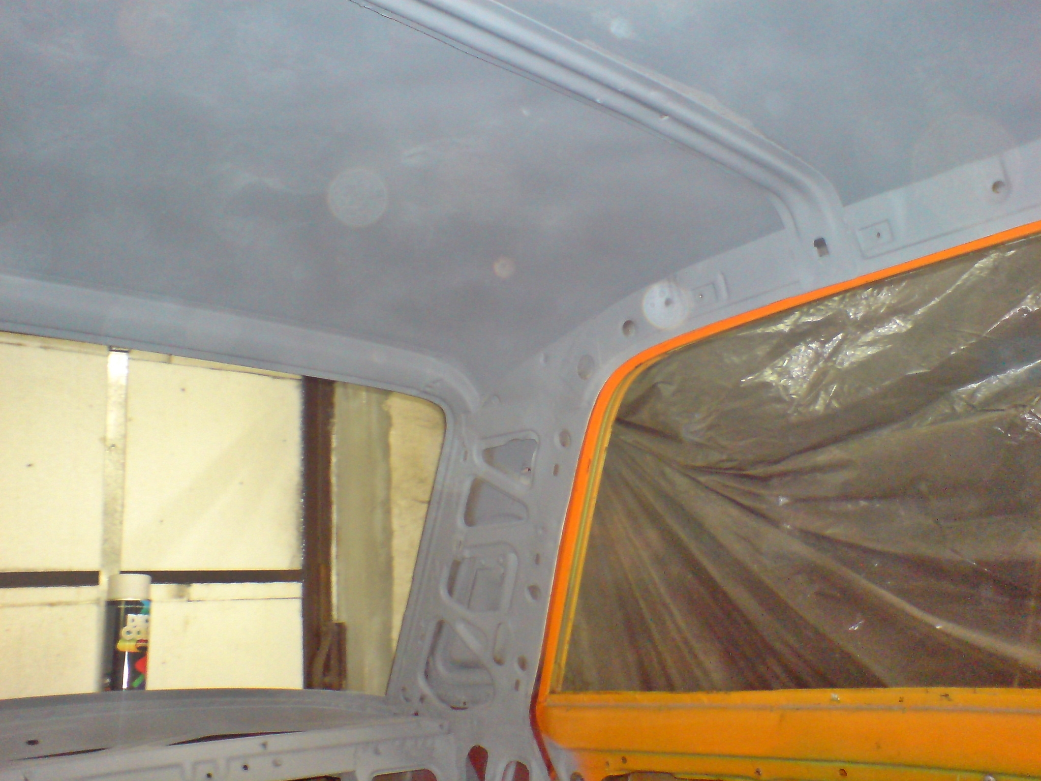

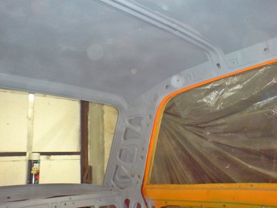

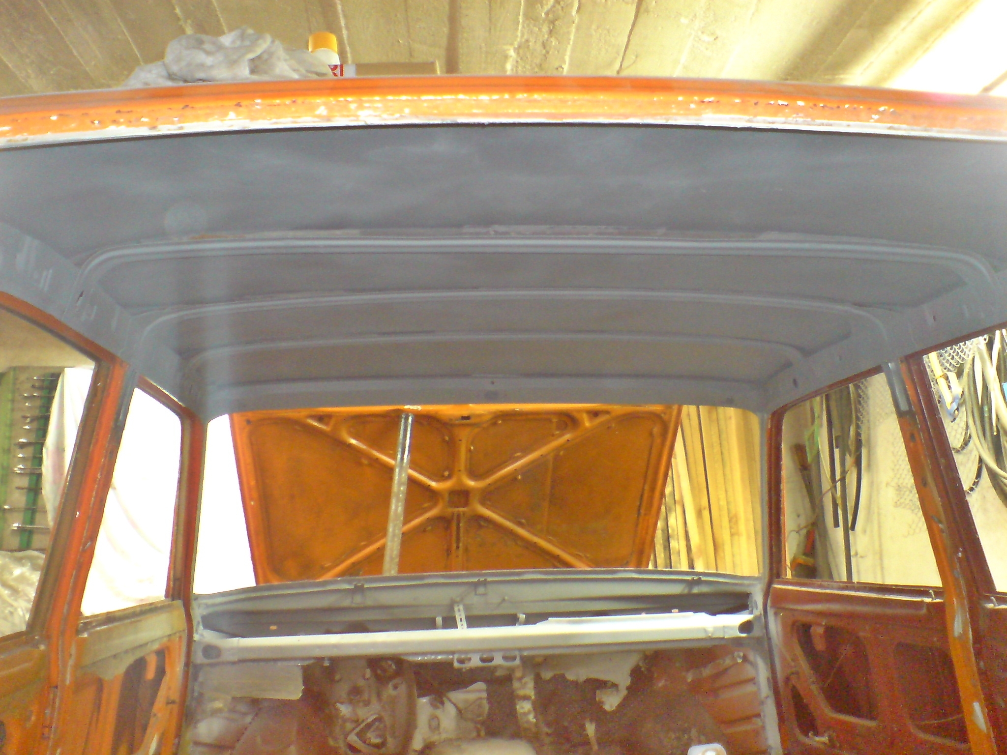

Dzięki. Będę musiał spróbować. Na razie próbuje sił w malowaniu wnętrza. Wywaliłem podsufitkę, wyczyściłem i wymalowałem podkładem. Wyczyściłem także progi pas przedni tylni i błotniki do linii gdzie będzie baranek. Czekam jeszcze na ostatnie części zawieszenia od piaskowania żeby też je od razu zagruntować ;)
