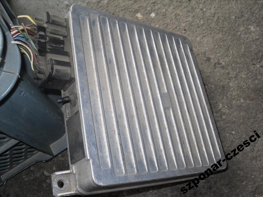

-kup sobie dodatkowy sterownik, najlepiej dwa ( póki ceny zaczynają się od 30 zeta..potem już nie będzie tak fajnie ;) )

o jakim czujniku mówisz za 30zł który kupić?
