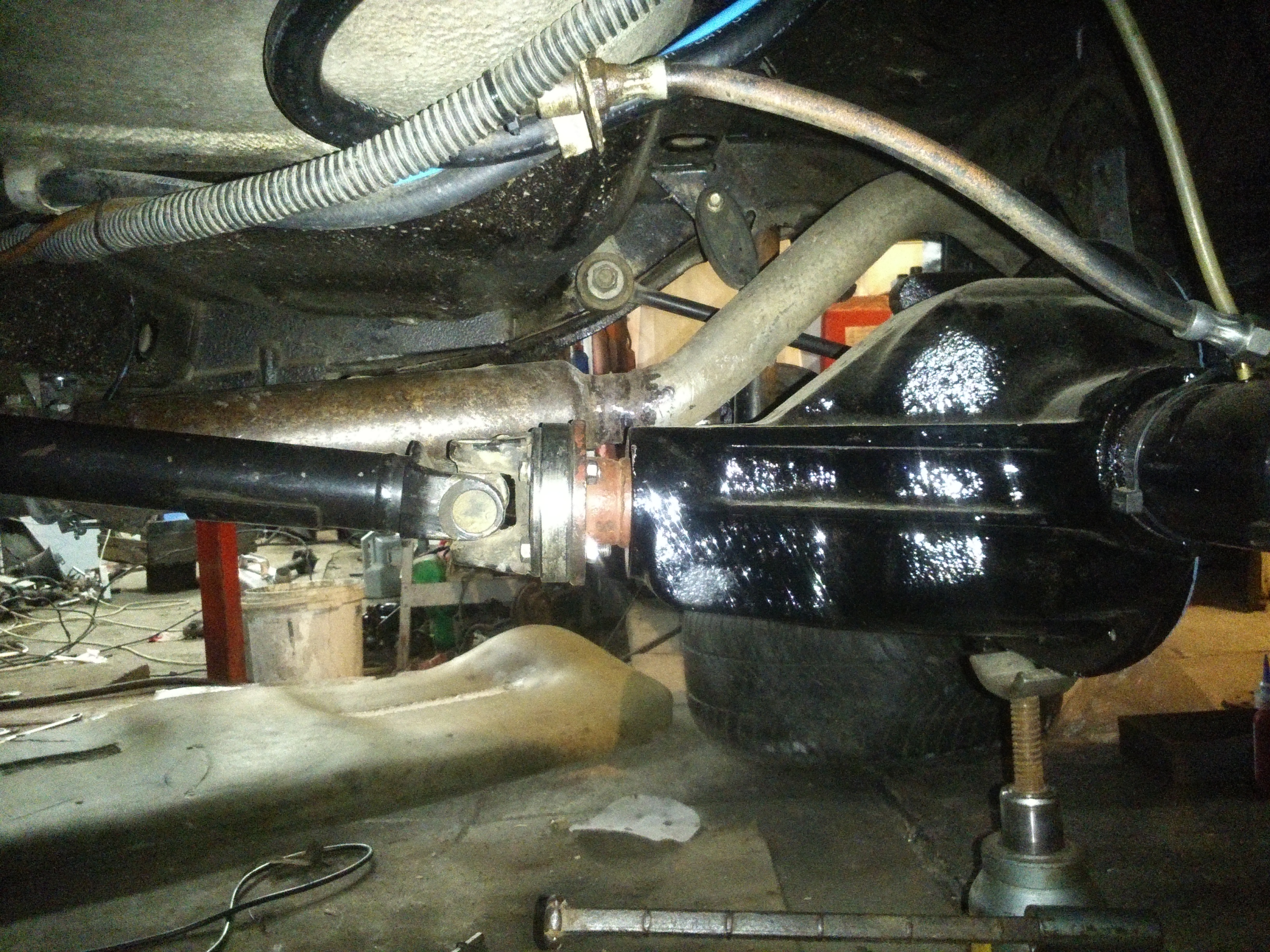

Ja ogólnie miałem lekki problem ze znalezieniem mostu, ale znalazłem z volvo 740. Tak jak

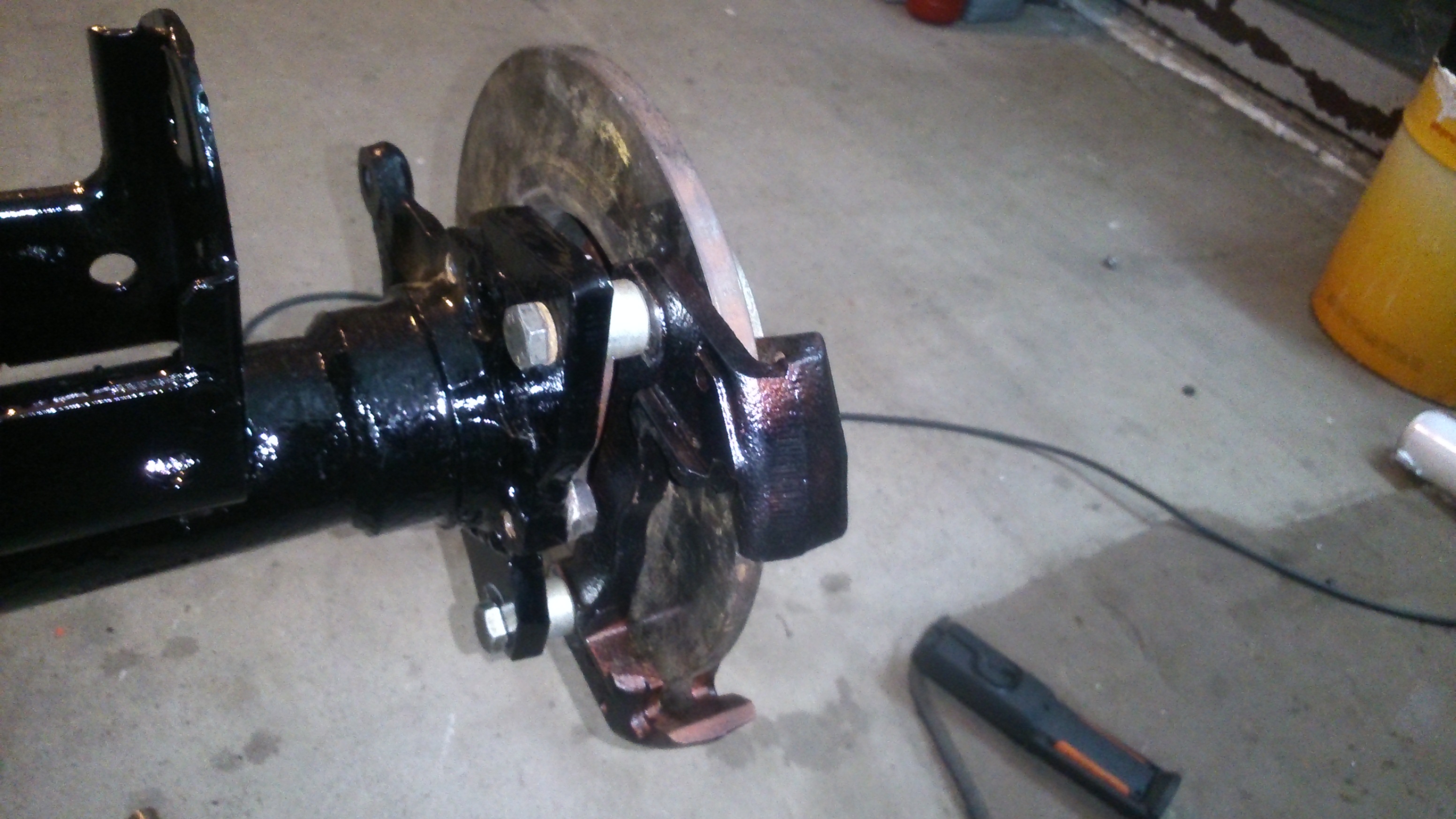

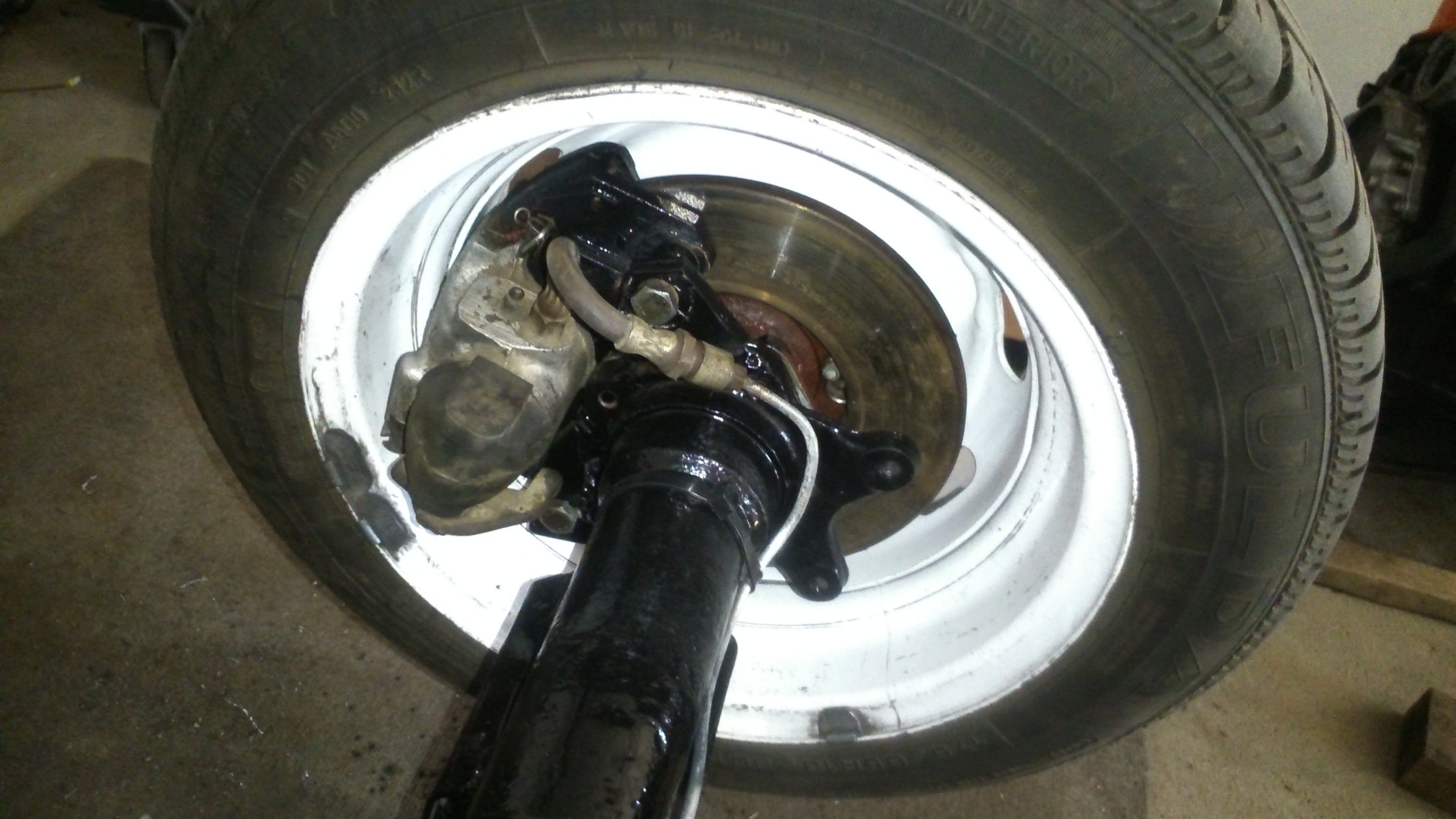

Klank pisze przeróbka nie jest trudna, wystarczy dobrze wymierzyć, zrobić nowe mocowania albo przespawać z jugola. Półośki do tokarza, otwory dałem zrobić na rozstaw 5 x 98 i jest elegancko. Tył wyszedł trochę szerzej, koło wystaje około 1cm na stronę - nie jest źle, do opanowania.
Klank jakie masz przełożenie? Co do hebli to proponuję na przód dać od alfy 156 2.4jtd, tarcza 286mm, do tego flansze pod zacisk. Bądź widziałem, że robią na tarczach kotwicznych z trucka i wystarczy tylko otwór powiercić na większy. Tylko w tym wypadku koło minimum 15", dlatego też tył dałem 5 x 98 i na przód nowe piasty również z rozstawem 5 x 98 plus dystans, żeby trochę do tyłu dorównać. Z tyłu przewidziane mam 251mm również z alfy i na flanszach.
